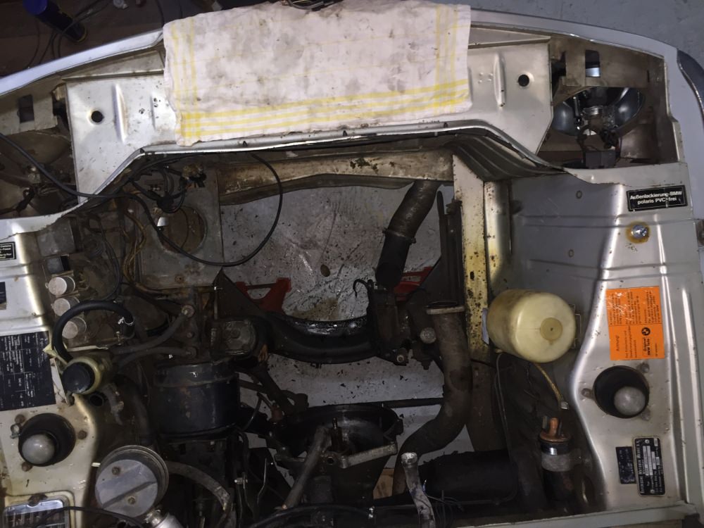

pas vérifié les calages , pas nettoyé le périphériques ... mais facturer , ça , ça a bien été fait ...

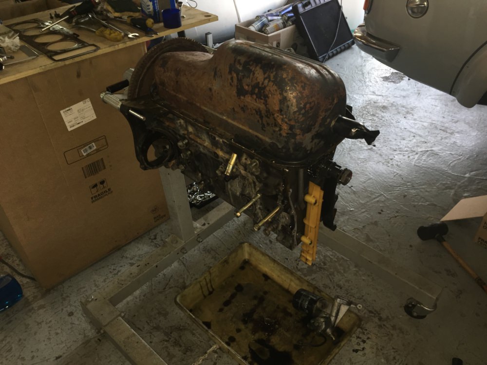

le compartiment moteur après 500km ...
ok sur le berceau il y a du LDR , il en coule toujours un peu quand on sort un moteur ...
mais cette crasse là , elle n'a pas 500km ...
Ça c'était du travail de merde :confus:

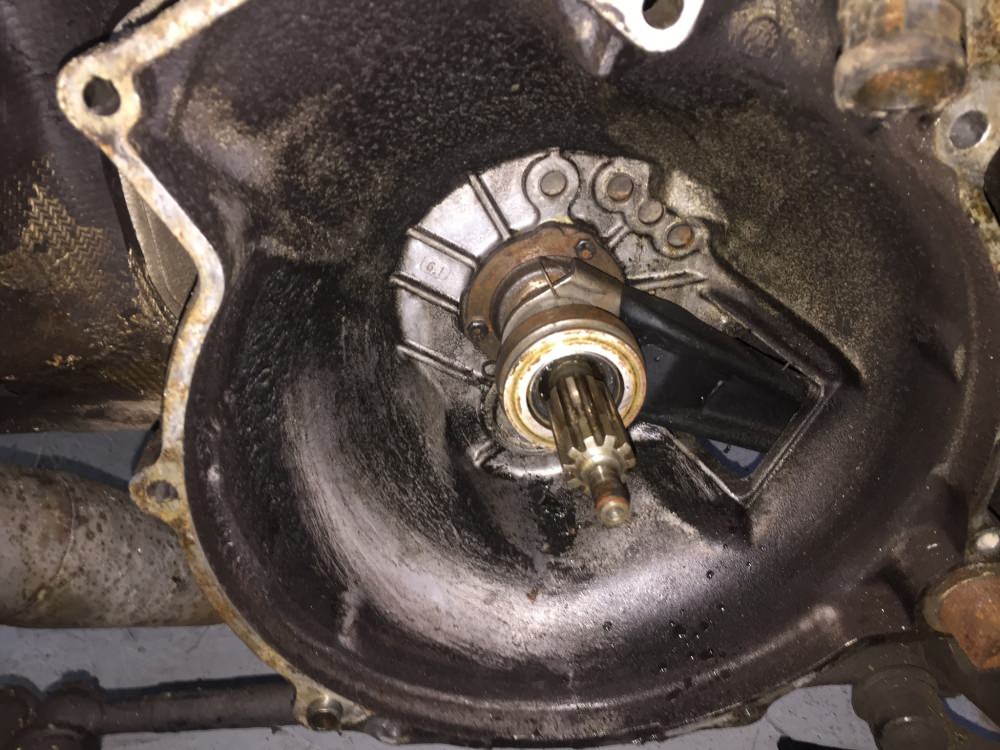

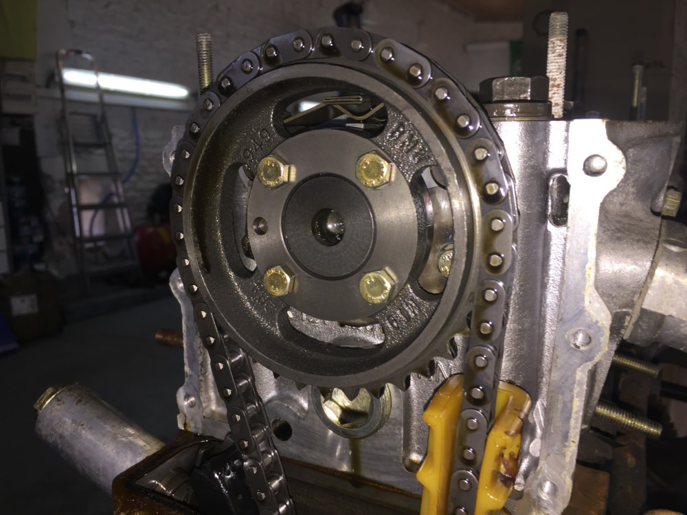

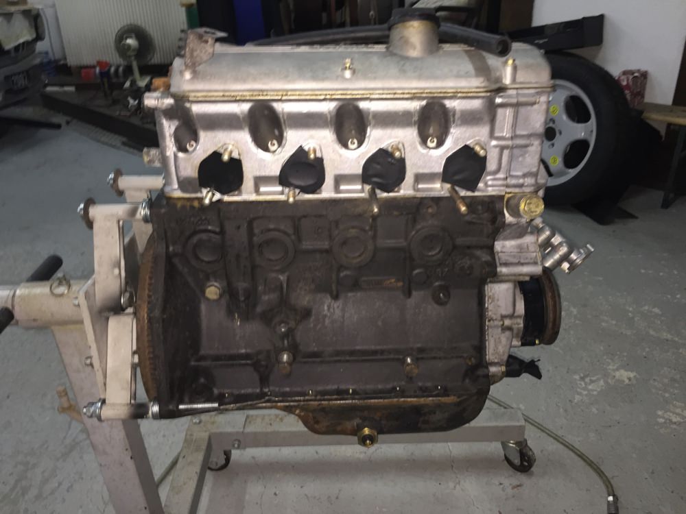

résultat après nettoyage
et maintenant , on ouvre ...

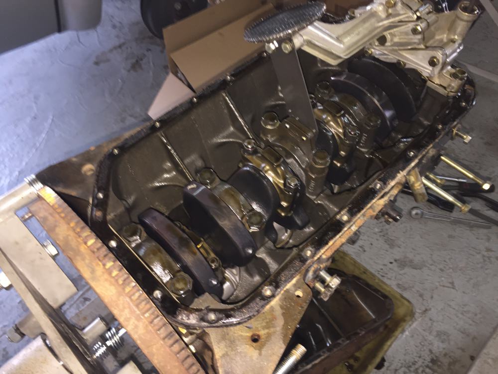

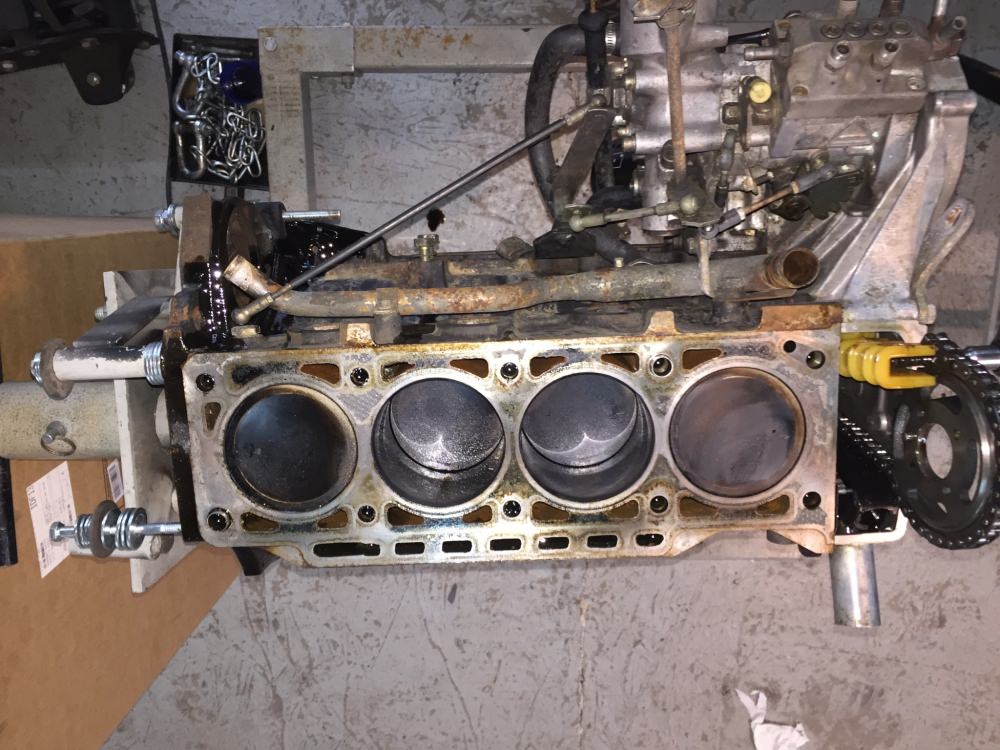

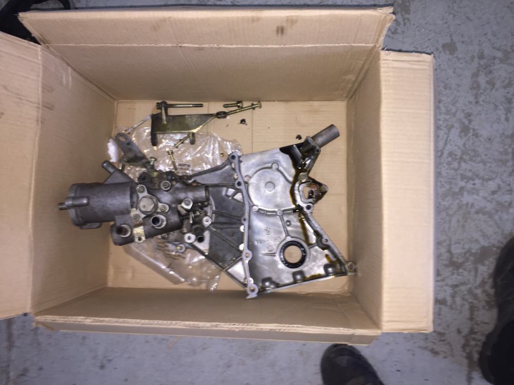

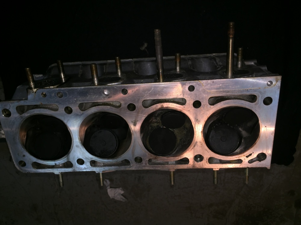

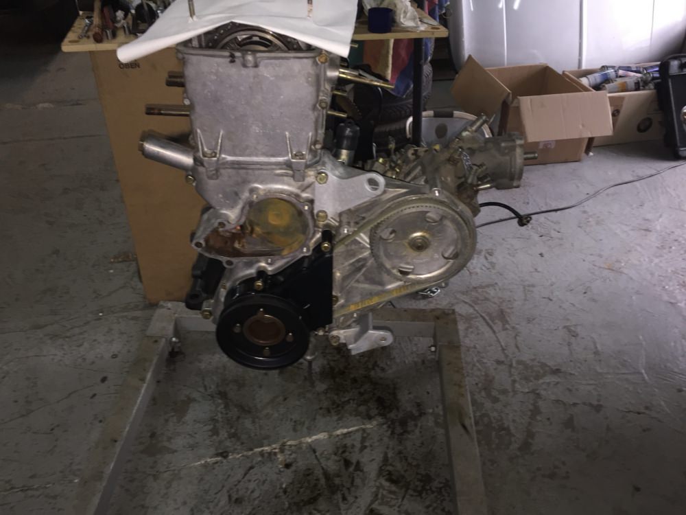

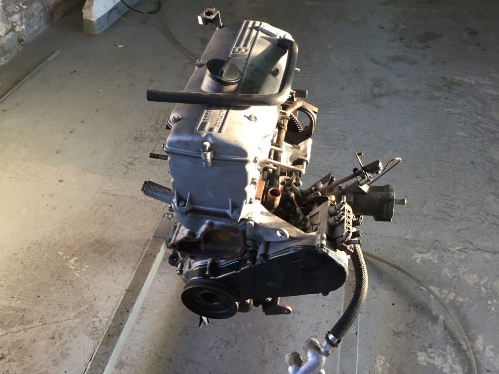

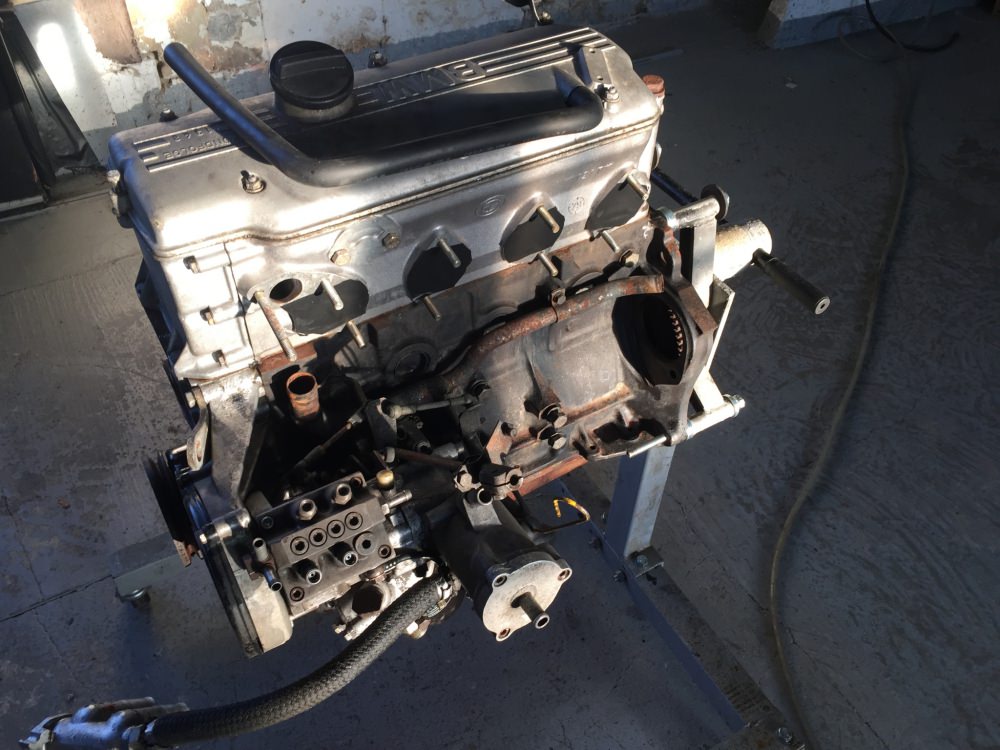

bon , allez , on continu ...
y'a plus le haut ...
hop , y'a plus le devant ...
et bim , y'a plus le bas ...

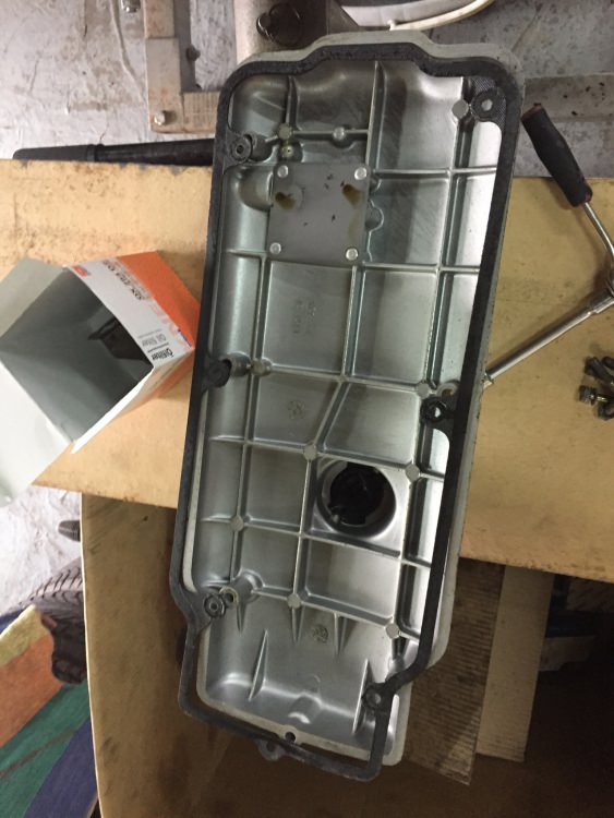

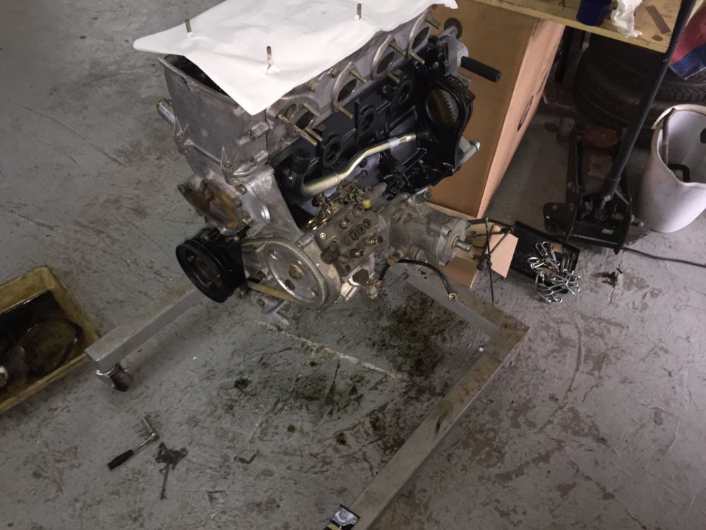

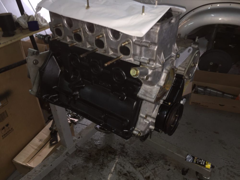

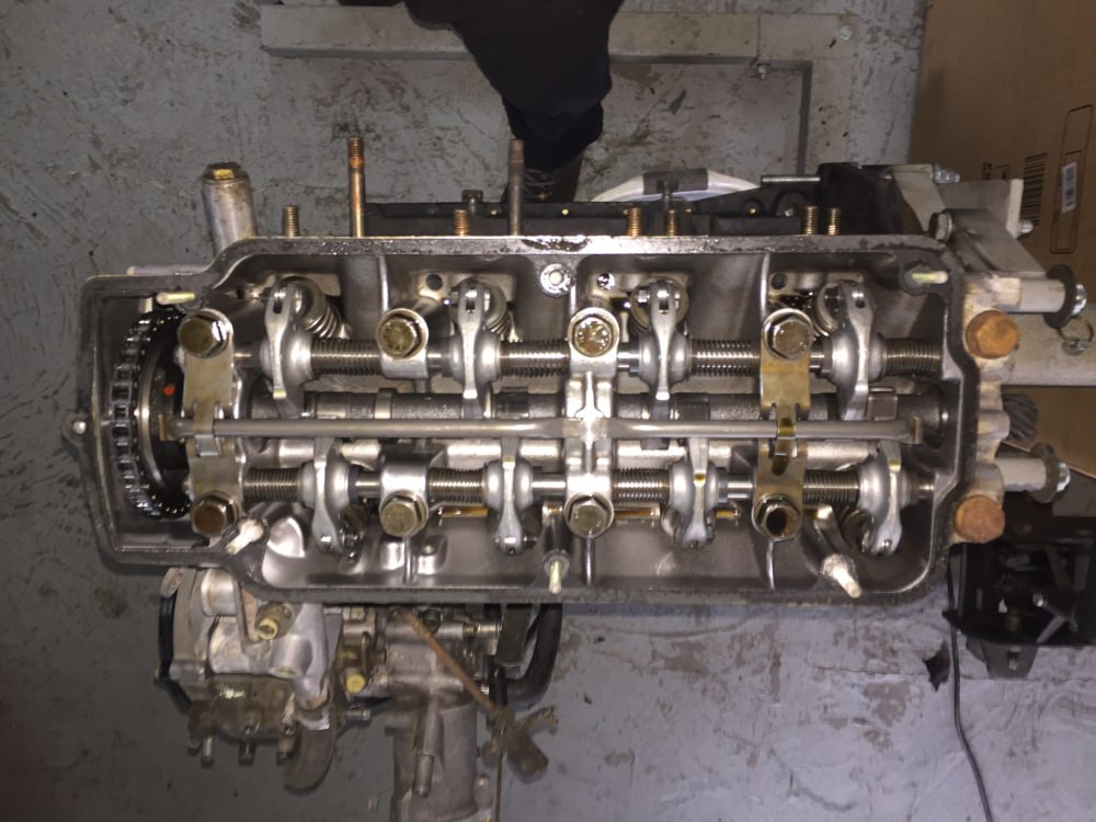

oups lancé dans l'action , peu de photo ....
on en est là :
et pour les plus observateurs ... oui , je ointe ( du verbe oindre pour ceux qui ne savent pas , soit enduire légèrement ) toujours les joints papier avec une legere couche de pâte à joint noire au silicone , surtout dans les angles ....
