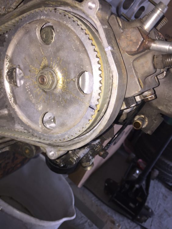

le M10 ayant été monté dans la E30 , c'est assez facile ... sauf cet apm ou une vis creuse d'un raccord banjo de la pompe kugelfischer casse net sans même forcer au remontage  ...
merde plus dispo ...
mais si ... la même sous une autre ref est dispo ... pour les 850i entre autres ...
en fait pour nombre de 6 cylindres ... et la 850 en a deux ...

je pense que le bouchon est à l'image du calage de la pompe kugel ... décalé ...
Il y a 2 heures, ACS3 a dit :
Dis s'il te plait à ton client qu'il faut assumer : Quand on roule décalé, il faut s'attendre à ce que la pompe le soit aussi :)
