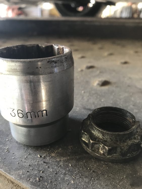

Hello
Avant d'acheter pourriez vous me confirmer la douille 12pans nécessaire.
Merci :oui:

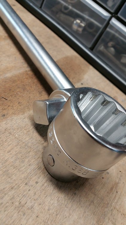

ne pas faire comme moi!!;)
il faut juste mettre un tube au bout pour démultiplier l'effort et ça vient tout seul!!
comment_937138
Il y a 22 heures, ///Miste a dit :
idem avec le tube de 1m qui va bien pour enfiler dans le Té

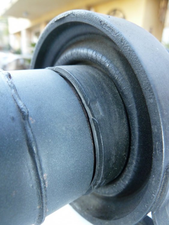

ok pour l'arbre joint homo sorti a l'arrache sans soucis.....
graisse plutôt épaisse vu la fissure sur le manchon elle a séché.
par contre les microfissures sur le palier .....vous feriez quoi ? :?:
P1230272.thumb.JPG.b0d63a2bd470162d559bf54619e2c60f.JPGP1230282.thumb.JPG.96d4c4d51909f4f2354901a687626138.JPG
comment_953342
Si je devrais remplacer mes soufflets sur mes cardans je mettrais des universels avec mon écarteur pneumatique
ils travaillent qu'en rotation
par contre pour ton palier, voire  si c'est bien le caoutchouc qui est craqué ou de la peinture qui s'écaille
si c'est pas la peinture autant le remplacer attention bien remettre 4mm de pression sur la membrane pour avoir le roulement en appui.

Il y a 13 heures, julien m a dit :
ok
peinture je crois pas
par contre:  pression ? 4mm? .......moi pas comprendre :(
comment_953417
Oui une précontrainte
ton palier à des trous oblongues (lumières) où tu visses les écrous M8
lors du serrage tu fait en sorte que la membrane soit en précontrainte
comment_953539
:oops:
je "pousse" le palier  en direction du flector ?  c'est bien ça....moi jeune padawan :mad:
