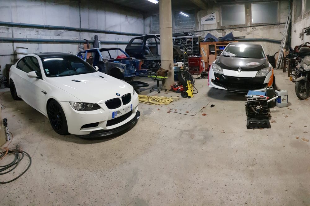

Et petite photo avec un partie de ses copines RENAULT ? dans le garage ^^
A suivre au programme, vidange du pont et montage des disques sur bol alu GIRODISC, plaquettes PFC, durites avia le weekend prochain!
C’est une Gt et une clio en pièce à côté ?
il y a 5 minutes, Antoine70 a dit :
Oui gt turbo phase 1 et clio williams numérotée ?
il y a 7 minutes, delouit2 a dit :
Arff c’est bon ça !
une swiss champion ?

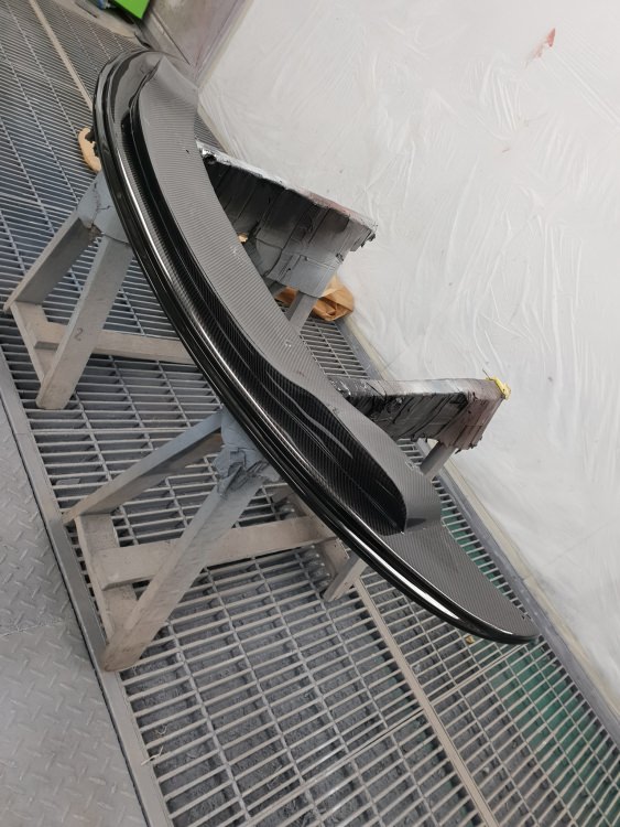

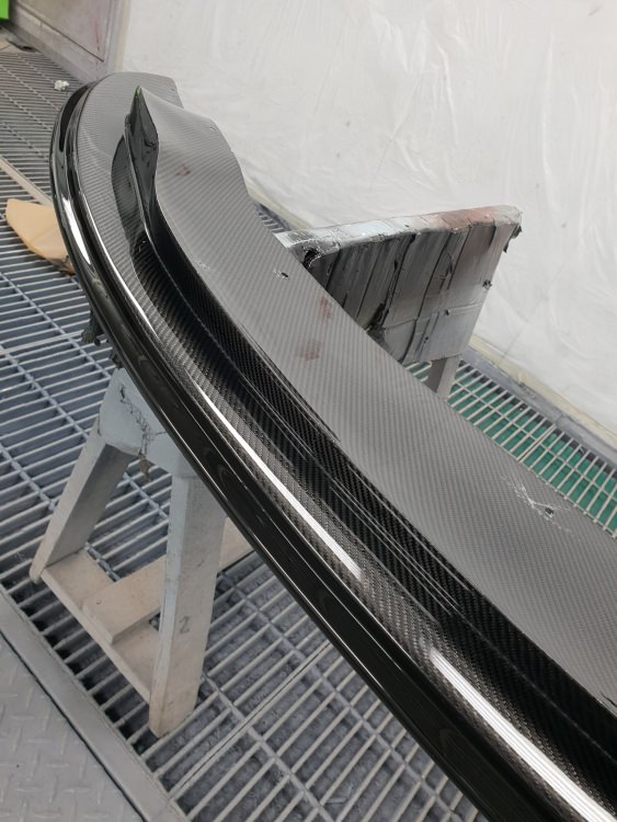

Nouvelle mesaventure du weekend.
Je roulais "tranquillement" ? quand soudain ma lame gts cest déformée et est venue frotter le sol. Bref au programme de ce dimanche reparation de celle-ci, mise en appret pour prochainement peindre le bas en noir et revernir le tout ?

Il y a 16 heures, delouit2 a dit :
Mince :(
moi qui voulais acheter le même, la ca fait réfléchir !
tu es rabaissé ? T’as tappe fort pour que ca plies? Même si on voit pas tres bien ou est le dégât sur la photo, certainement en dessous!
Modifié par razvan
c'est quand même stressant de rouler bas avec une lame... faut que je remonte la mienne mais ca me fait ch....
Faut faire attention, pour ma part je reste sans lame car un fois rabaissé ca va être le cauchemar en Ile de france :nickel:
c'est pas la première fois que j'entends cela.... ces lames, pas évident à faire tenir apparemment
Il y a 1 heure, GEBm3 a dit :
J’ai vu sur un autre forum, la lame oem du gts, elle est dans une espèce de plastique noir qui peut se deformer jusqu’à un certain point, et qui est maintenue par une barre métallique derrière le parechoc, tout d’origine bien sûr!
par contre le tarif fait plus que piquer la pour le coup! (Plus avoir une connaissance qui a la carte grise du gts :) )

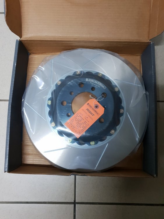

en second, je suis intéressé par des infos sur tes girodisc.
diametre,epaisseur,profondeur du bol, on trouve très peu d’informations sur le net à part des prix.

Bref Lame GTS réparée, la partie basse peinte en noir et le tout revernis.

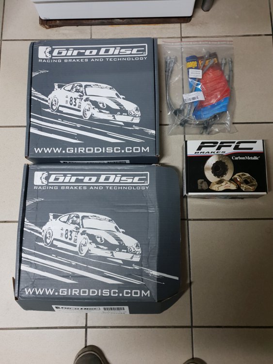

Reception des magnifiques disques GIRDODISC, plaquettes PFC et des durites avia.

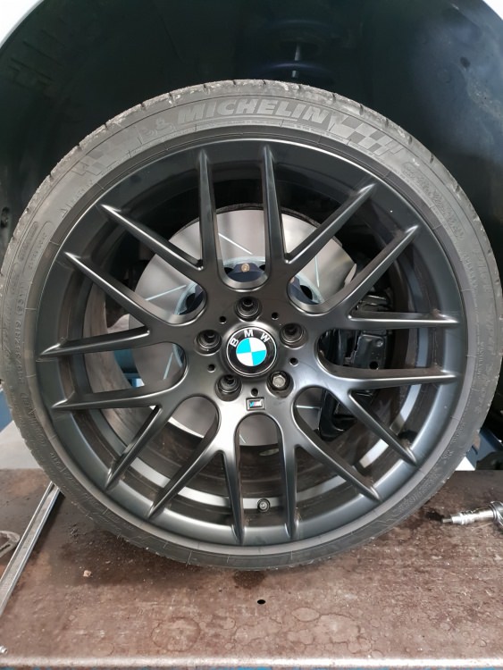

Et voila montage des nouveaux disques/plaquettes/durites effectués.
Au passage lustrage des etriers (maniaque??^^) et remontage de la lame Gts (pas de photo, la colle est entrun de sécher).

Super ! N'hésites pas à donner tes impressions sur les disques Girodisc car j'ai eu une mésaventure avec les disques PFC et du coup je n'ai pas envie d'en recommander !
des modifications au top ?
J'ai monté des Girodisc avec des DS2500. Au bout d'une semaine environ, j'ai eu des vibrations dans le volant au freinage. On a contrôlé le montage, RAS. J'ai sollicité le vendeur qui a sollicité son fournisseur qui a répondu que c'était vraisemblablement dû à un dépôt de plaquettes. J'ai pourtant fait un rodage dans les règles. Selon lui, les DS2500 ne conviennent pas à la voiture, trop lourde toujours selon lui... La voiture est en cure à Gap où on va resurfacer les disques d'1 ou 2 mm puis utiliser des PFC en plaquettes. A suivre donc, mais attention au rodage...
