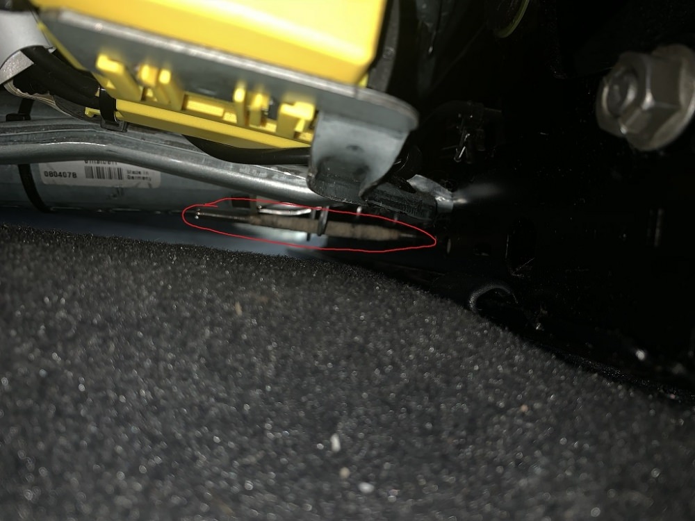

Salut les gars, petit problème, sans le savoir, j'avais un pot en plastique dur sous mon siège, j'ai voulu avancer mon siège, j'ai senti que ça avait un peu de mal mais j'ai insisté, et maintenant le siège ne veut plus bouger d'un côté du rail, c'est à dire que si je recule ou j'avance le siège, il ne bouge que du rail droit. j'ai jeté un coup d’œil en dessous, déjà le moteur bouge très facilement, contrairement au moteur du siège conducteur, comme si il n'était plus fixé, 2 ème point, j'ai remarqué un câble qui était dans le vide, je ne sais pas vraiment comment le remettre en place, je vous mets une vidéo de ce que ça donne quand je bouge le siège, une vidéo du mécanisme, et une photo du mécanisme ou j'ai entouré le fameux câble.
Merci pour votre aide

Que le Petit moteur bouge ce n´est pas dérangeant en soit, je dirais que ton sièges est sortie du rail/courroie qui actionne un coté
Difficile a expliquer mais pas moyen de le remettre dans le rail :paf:
A tu essayé de t´assoir dessus et ensuite de faire la manip d´avance et de recul?

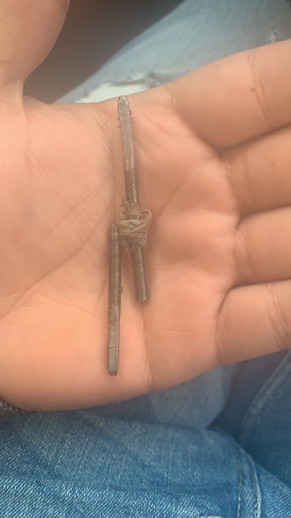

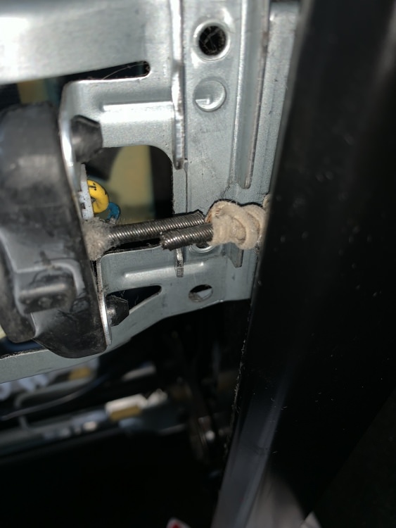

Effectivement, le siège est sorti du rail, du coup, j'ai réussi à comprendre le mécanisme du moteur, et j'ai vu ce qui n'allait pas, c'est effectivement cette petite tige métallique, qui était sortie de son emplacement, mais très difficile d'y accéder. Du coup, j'ai réussi à démonter le siège, j'ai aussi réussi à remettre cette tige dans son emplacement (avec beaucoup de mal), sauf qu'en voulant refixer les rails, je m'aperçois qu'ils sont décalés, je remets le nez dedans, et là, la fameuse tige en métal casse ... j'ai aussi une odeur de cramé quand je sollicite le moteur, j'espère qu'il n'est pas en fin de vie ...
Je vous mets une photo de cette fameuse tige, je n'arrive ni à trouver le moteur, ni la tige sur l'ETK ?

Alors, je suis passé à ma concession, qui m'a dit que cette tige faisait parti du moteur, et qu'il fallait donc changer le moteur, mais ce que je ne comprends pas, c'est que j'ai l'impression que cette tige sort de nul part, et je ne vois pas comment elle pourrait faire parti du moteur

Non, je n'ai pas encore le nouveau moteur, mon moteur fonctionne encore, c'est juste la vis sans fin qui est cassée, et ça m'étonnerait que ça soit une pièce fournie avec le moteur. C'est exactement la pièce 4 que tu as envoyé sur ta photo, mais je le trouve seulement sur l'etk du Z3, pas du M3 :(
comment_940111
Du coup, je suis retourné chez BMW, cette pièce ne se vend pas au détail, et ne fait pas parti du moteur, pour pouvoir avoir cette pièce, il faut racheter tout le cadre à plus de 1000€, ça fait cher pour une tige ... Du coup, je ne sais plus trop quoi faire

Il s'agit d'un axe de transmission flexible. Ca doit pouvoir se trouver chez des specialistes de fournitures industrielles. Sinon il existe le même principe sur certain engin de motoculture comme débroussaileuse Stihl (voir arbre flexible Référence : ME7584502 , ca coute une trentaine d'€). Au pire, si le diamètre est bon, il faut le mettre à longueur et écraser les extrémités pour les former en carré.
Merci beaucoup pour ces précieuses informations, je vais pouvoir avancer un peu !
