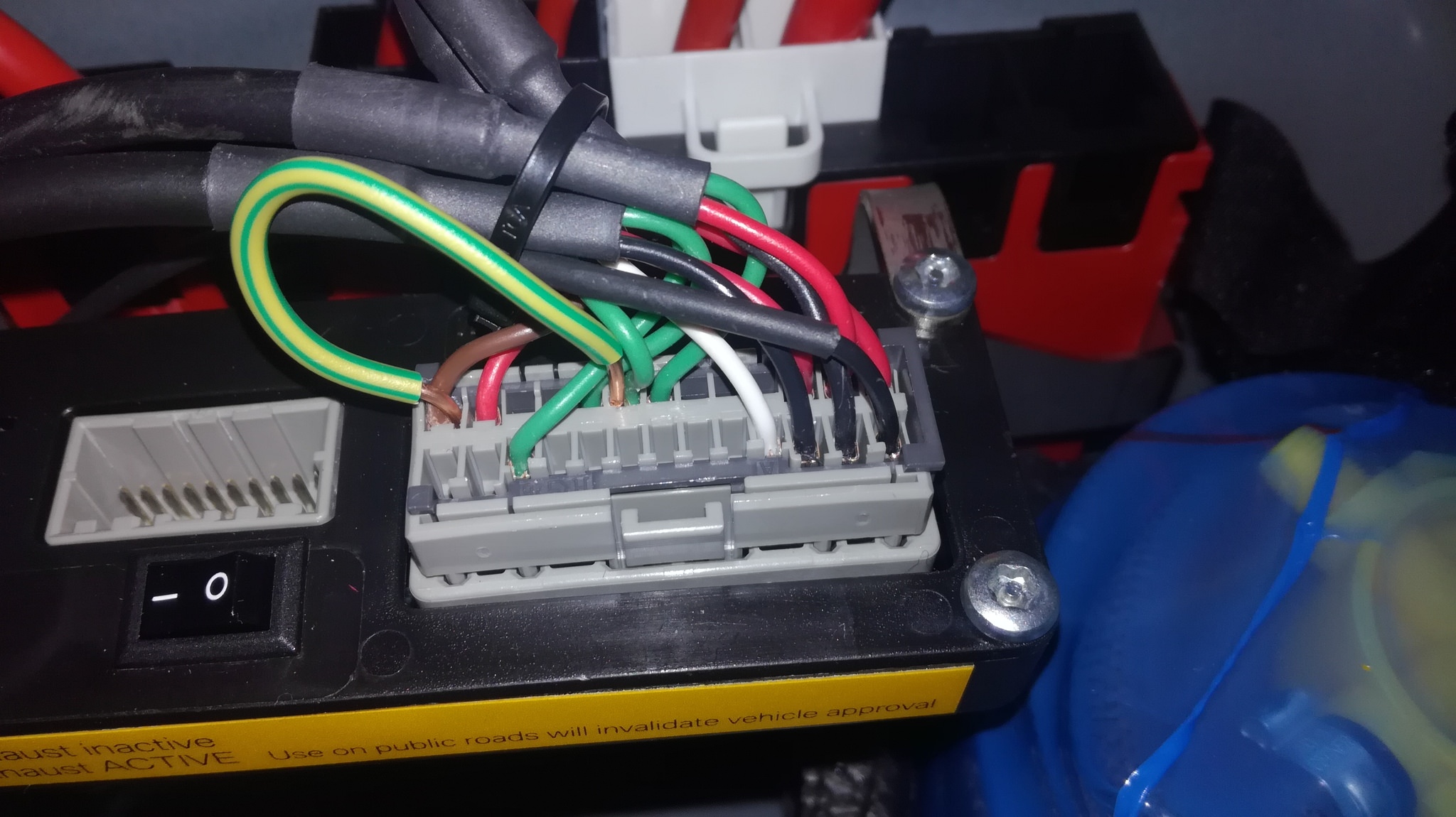

shunter le bouton dans le coffre pour le pot m perfomance BMW M2
Le 05/09/2019 à 13:19, Marcos a dit :
modification faite ça marche très bien Merci.
J ai mon mon M performance depuis mercredi 27 novembre,je vais le faire aussi...juste a trouver un fil électrique...?
  • Réponses 43
  • Vues 9.7k
  • Et hop, il suffit de demander : Il faut relier les ports 1 et 6 comme sur la photo ci-dessous, et plus besoin de cliquer sur le bouton. J'ai utilisé un fil électrique assez rigide qui traîna
  • La ligne Mperf jusqu'en décembre 2016 n'avait pas de bouton rouge mais simplement une télécommande bluetooth en décembre 2016 la législation a voulu qu'un bouton soit rajouter et celui ci dans le coff
  • Frenchdanyboy
    Frenchdanyboy
    Il y en a 3 sur la photos en haut...
ça y est je viens de le faire...j ai failli laisser tomber car ça ne rentrait pas et j avais peur d abimer quelque chose en forçant,mais en insistant c est renté un peu en force...

La ligne Mperf jusqu'en décembre 2016 n'avait pas de bouton rouge mais simplement une télécommande bluetooth en décembre 2016 la législation a voulu qu'un bouton soit rajouter et celui ci dans le coffre pour que nous n'ouvrions pas les clapets hors circuit. Les trous du cul de des normes antipollution sonore pensaient avoir le dernier mot en forçant les fabricants à mettre celui ci dans le coffre: quels cons payons nous pour penser ce genre de chose oui nous les payons!!!!! Donc sur M2A et M2B une seule ligne avec bouton rouge ou pas suivant l'année d'achat. Maintenant la ligne sans bouton rouge semble vibrer beaucoup plus au démarrage  à froid que sa suivante.
