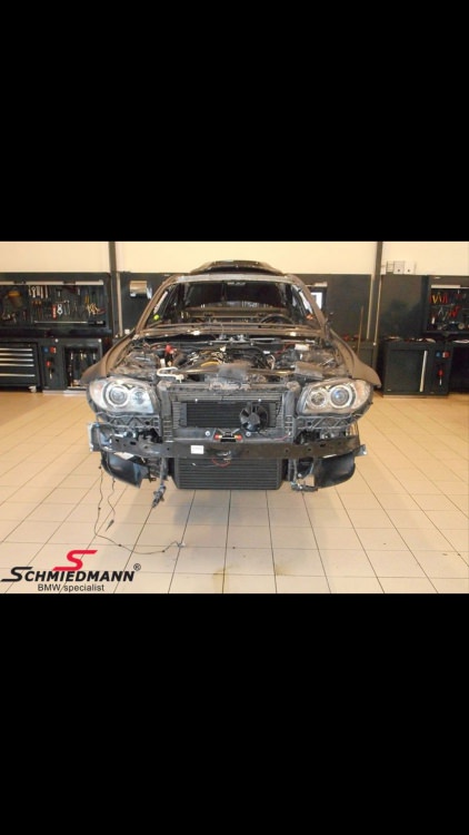

Qui peut me dire à quoi sert le radiateur au dessus de l'intercooler avec un petit ventilateur.
comment_940498
Voilà Luuz une qui à changé ses radiateurs huile...
comment_940503
il y a une heure, laurent a dit :
Bonjour,ça doit être le radiateur complémentaire pour huile,il est suivant rajouter devant comme ça.

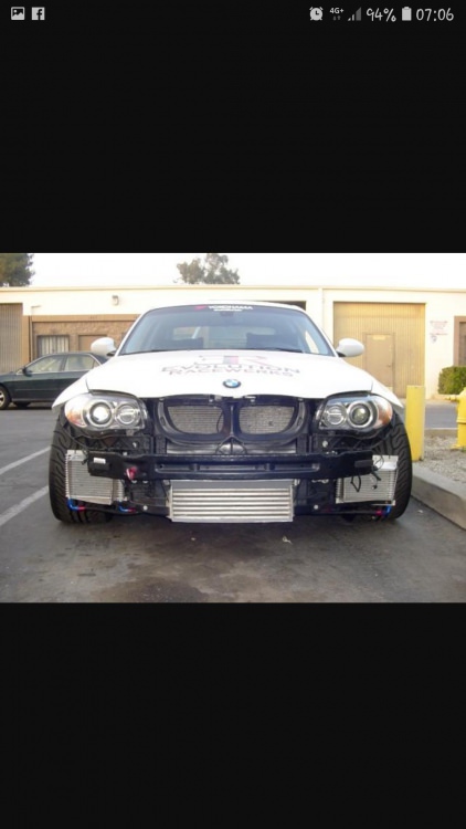

Je viens de mettre un Wagner Evo 1 (je pense, mais obligé de faire une petite découpe pour qu'il passe) J'en suis très content. Je l'ai acheté sur le forum.(à minigp)
comment_940631
Oui , je te confirme que c'est bien un Evo 1 mais ça me surprend que tu aies dû faire une découpe , même petite . Ca n'a pas été le cas sur la mienne ( j'en suis certain , j'étais présent lors du montage )
comment_940632
J'ai enlevé 1 petit cm tout le long du cache en plastique.☺️
En tout cas je suis content , avec mon pot et un filtre a aire KN, elle sort 377cv.
