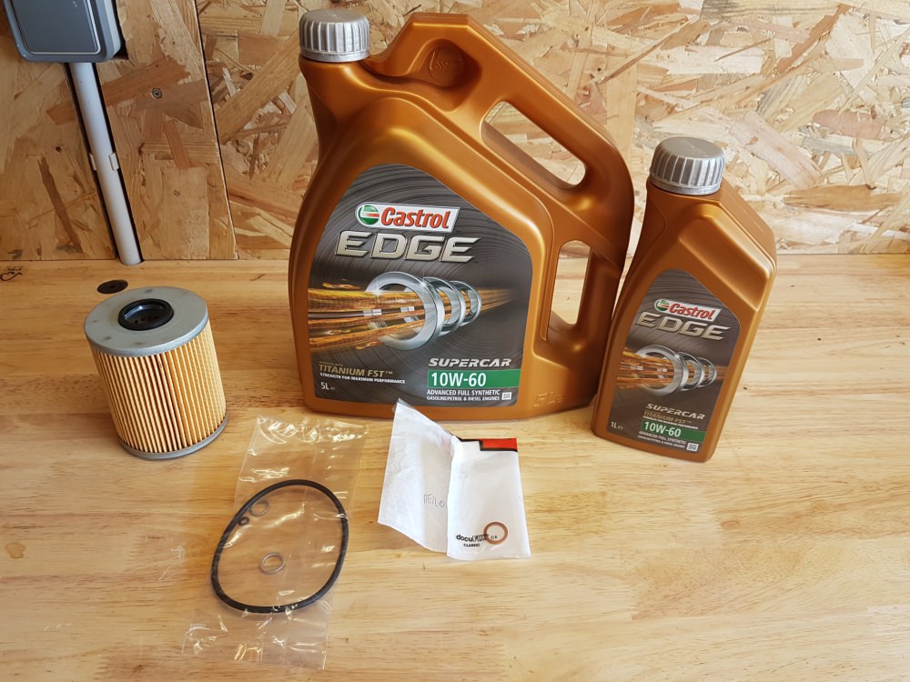

Du coup, petite vidange moteur/filtre à air pour repartir sur une bonne base (l'ancien propriétaire à très peu roulé -> 5000km en 4 ans et 1/2 mais n'a pas dénié faire au moins une vidange...:paf:

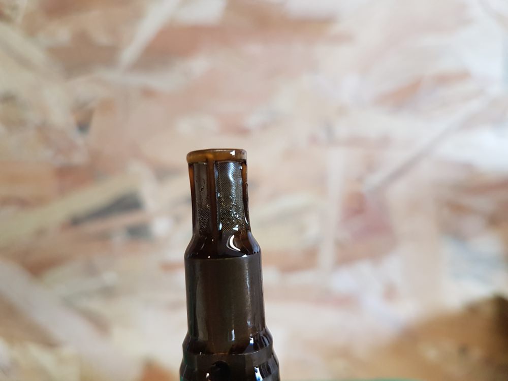

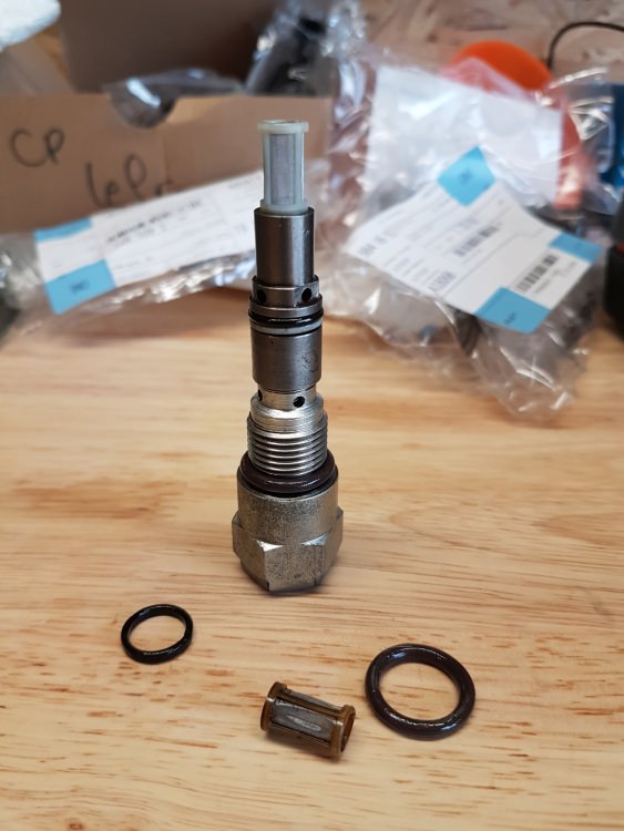

+ remplacement filtre vanos.
Castrol edge pour le moment à voir si je change pour la motul plus tard.
Pour le filtre vanos c'était pas du luxe, il n'a certainement jamais était remplacé.

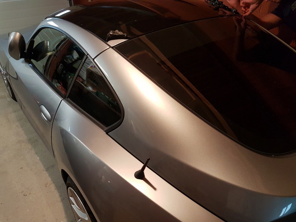

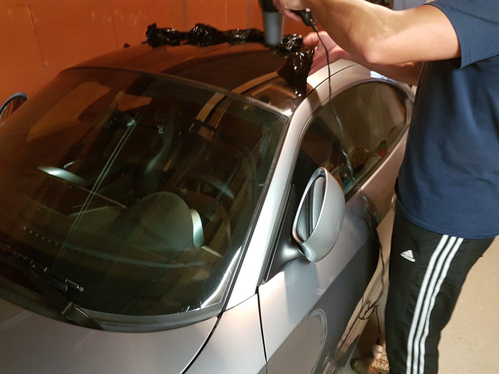

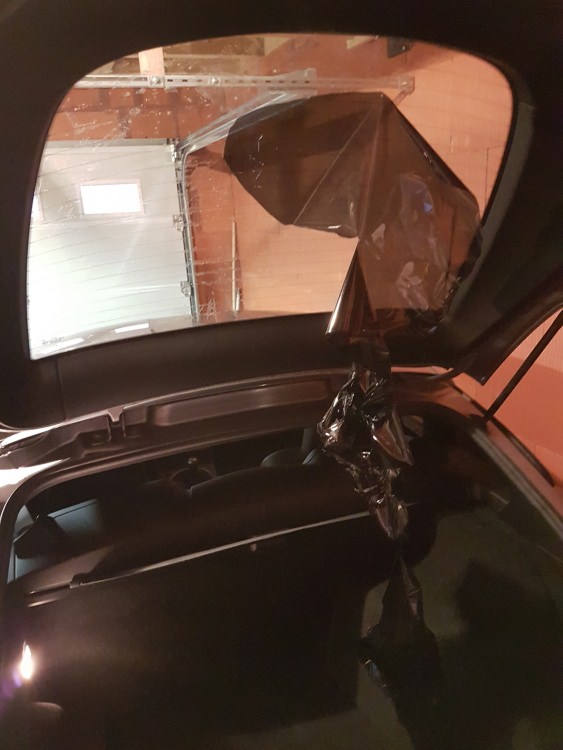

Puis enchaînement sur le Retrait des vitres teintées et covering du toit avec l'aide de @geoffrey1993:
Le covering c'est facile à enlever avec l'aide du sèche cheveux de madame, mais la colle des films teintés, qu'elle galère à retirer...

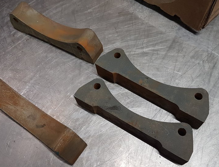

:0: Acquisition de deux étriers Porsche 996 d'occasion pour optimiser le freinage de la grosse, enfin grosse.., pas tant que ça (1440kg avec un 1/2 plein) je trouve que c'est plutôt correct sachant quelle est bien optionné. :nickel:
Du coup je suis en train de les refaire, j'ai commandé tout le matériel nécessaire sur Cyl6 (joints caches poussières, purges, etc..). Les étriers sont en cours de peinture actuellement, je suis partis sur un gris aluminium pour la couleur.
Pour aller avec, j'ai commandé des durites aviation goodrich sur mesure (raccord banjo à 45° au niveau de l'étrier) pour un montage propre, et des plaquettes Pagid rs29 ! Pour les cales j'essaye de me débrouiller , j'ai emprunté les cales de @geoffrey1993 pour prendre des cotes, en modéliser et sortir des plans.
Actuellement je n'ai plus qu'a usiner les bruts qui sont sorties de la découpe jet d'eau, j'ai pris un acier s355 pour la réalisation de celles-ci.
Affaire à suivre :)

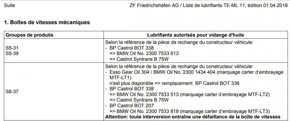

Citation
Vidange boite (Castrol transmax z)
Sauf erreur de ma part, c'est de la castrol b75 w qui va dans la boite. Pourquoi as tu mis la transmax ?
La transmax c'est de la dexron non ?? l'huile que tu as sortie n'était surement pas rouge ?
L'équivalent de l'huile BMW mtlf-2 ...
https://www.castrol.com/fr_be/belgium/products/cars/manual-transmission-fluids/syntrans-b-75w.html
Modifié par thamomo
comment_954961
@geoffrey1993 tu la verra peut être en avant première si tu viens m'aider ?
Oui ça va avance gentiment @jojobm, il va falloir organiser quelque chose ;)
@thamomo j'ai mis de la transmax Z sur recommandation d'un spécialiste et en me renseignant sur les forums, @ACS3pourrait peut-être te le confirmer.
comment_954966
Mais c'est quoi le critère de cette huile non adaptée, même chez ZF officiellement ils disent de ne pas mettre de dexron dans cette boite....
Le "spécialiste" est vraiment de confiance ?
