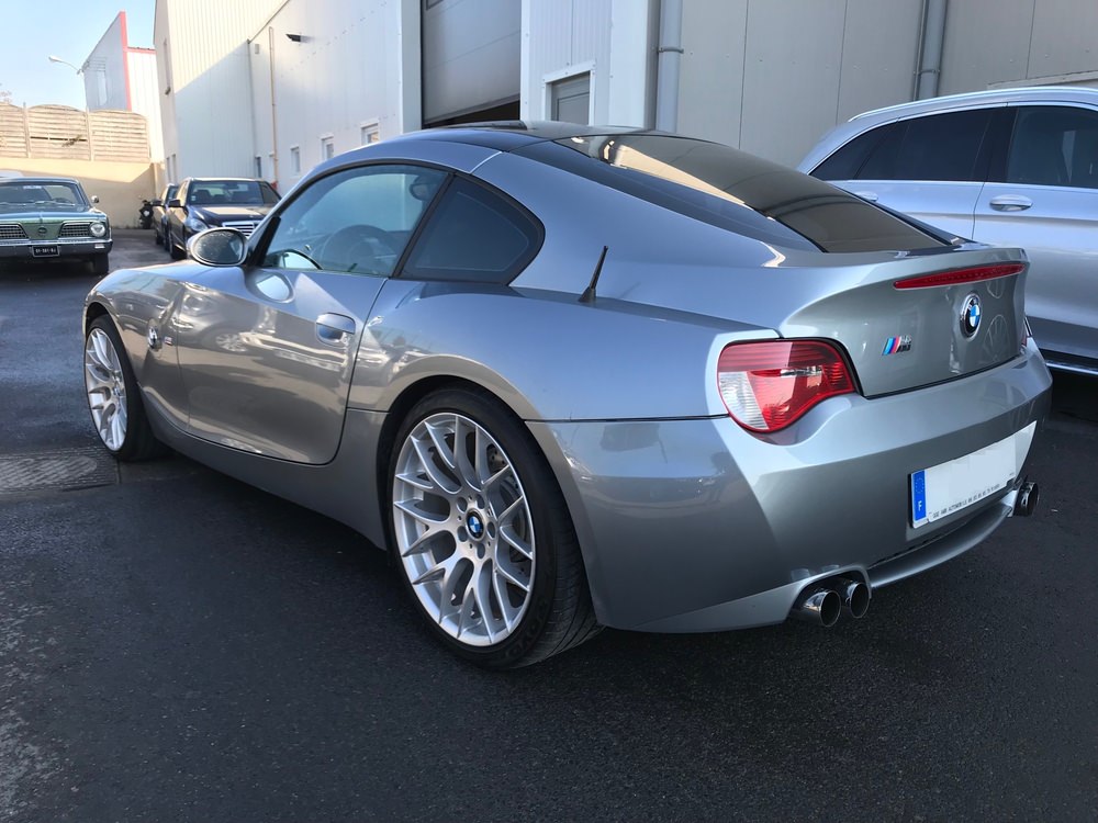

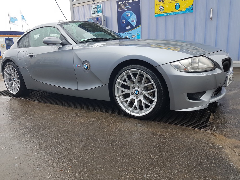

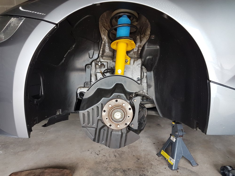

Je ne suis pas un pilote mais clairement le système d'amortissement OEM n'est pas top, il y a beaucoup de roulis en courbe, aussi la Z ce cabre à l’accélération et inversement au freinage, confort sommaire. En recherchant un compromis prix/performance je me suis tourné vers un kit Bilstein B12 (Tiges B6 et ressort court Eibach) car je souhaite aussi poser un peu la belle.
:0: Avant:
67832592_2338666042892215_3521439803339964416_n.thumb.jpg.08ed1678293fd2ed3ae088fc54aa0b0a.jpg
67348433_2409662602611984_337228269302579200_n.thumb.jpg.1e7b6c2938b0d4e133e9ffd8f39d42cd.jpg
:0: Après:
67283269_332585251016402_5508996637516627968_n.thumb.jpg.94831b26a1994fd008de23e402fe72e0.jpg
61489589_1071475759908240_2069457608493760512_n.thumb.jpg.a7fae755bacf7a02d3b0cbf8810222e5.jpg

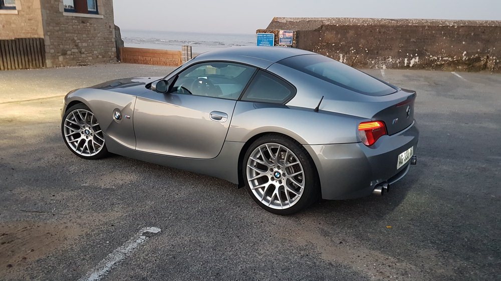

Esthétiquement le résultat est convenable, bien que je trouve l'avant un peu trop bas et l'arrière encore un peu trop haut. Le résultat en dynamique est mitigé aussi, le point positif ce trouve au niveau des appuis, la z ne prend plus de roulis, j'ai un feeling bien meilleur avec le train avant. Cependant l’amortissement est bien trop ferme sur route ouverte, la caisse tape/rebondit sur la moindre irrégularité de la route, et cherche sur une courbe bosselé à expédier l'arrière dans le rail le plus proche :mrgreen: J'aurais du me renseigner correctement sur ce kit car mon avis est partagé sur les forum US et UK, les mecs finissent par remettre les ressorts OEM sur les tiges Bilstein. Pour le coup je pense partir sur un kit Bilstein pss10 ou KW v3 quand l'occasion ce présentera, affaire à suivre...

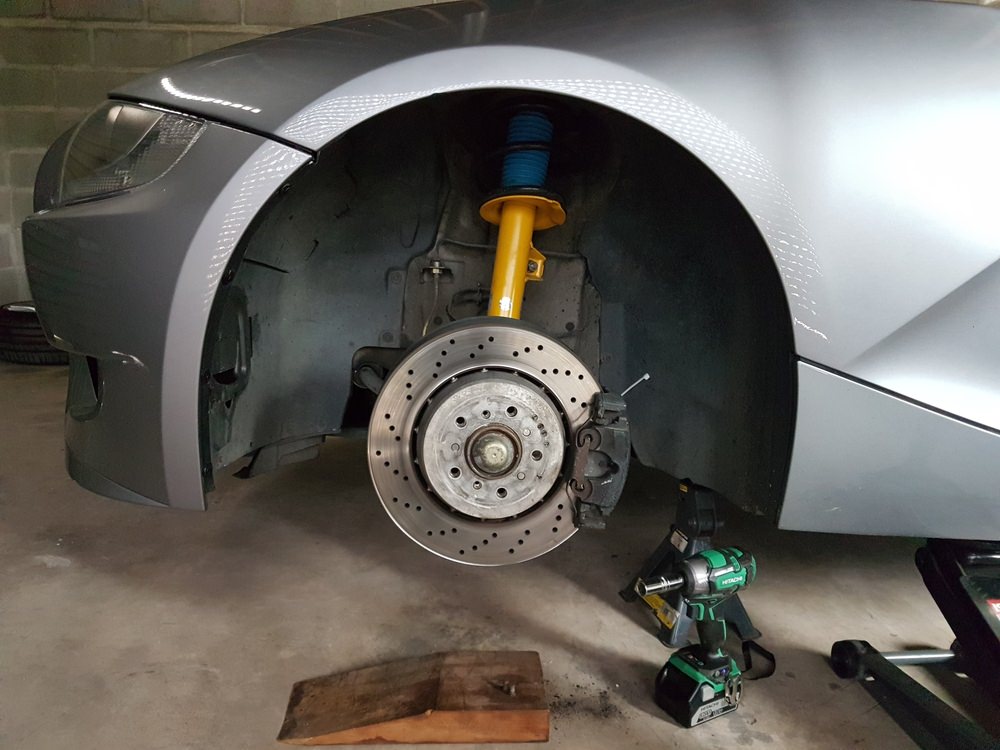

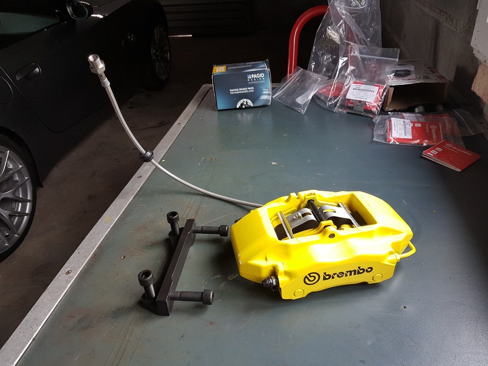

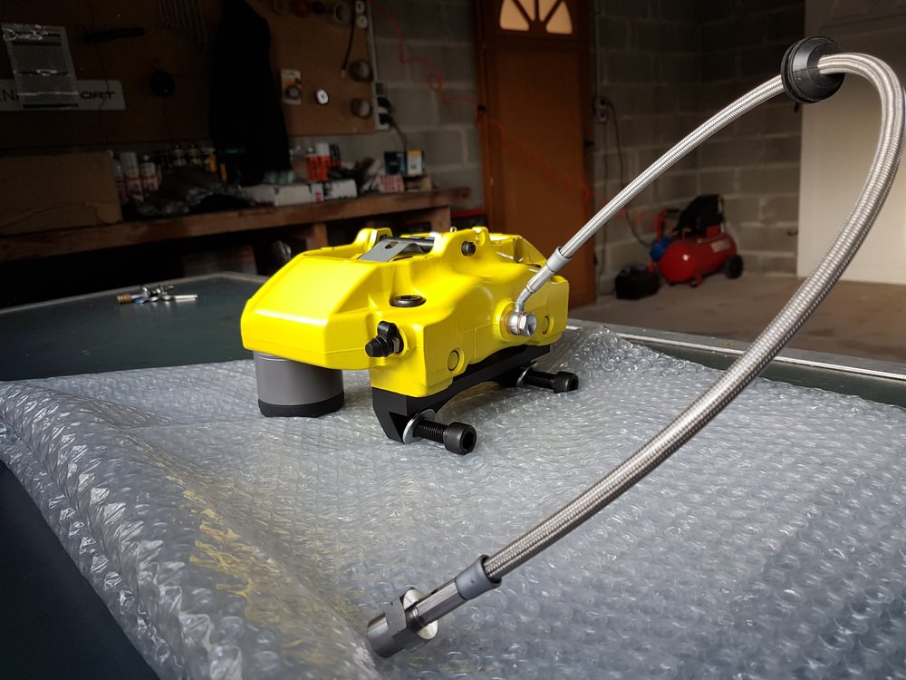

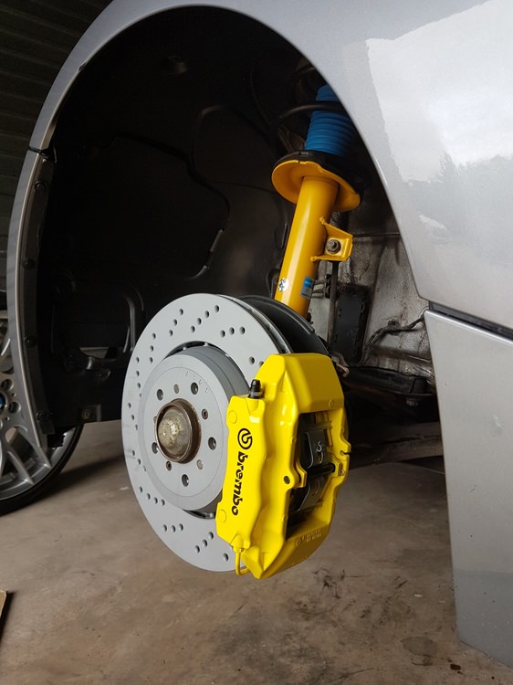

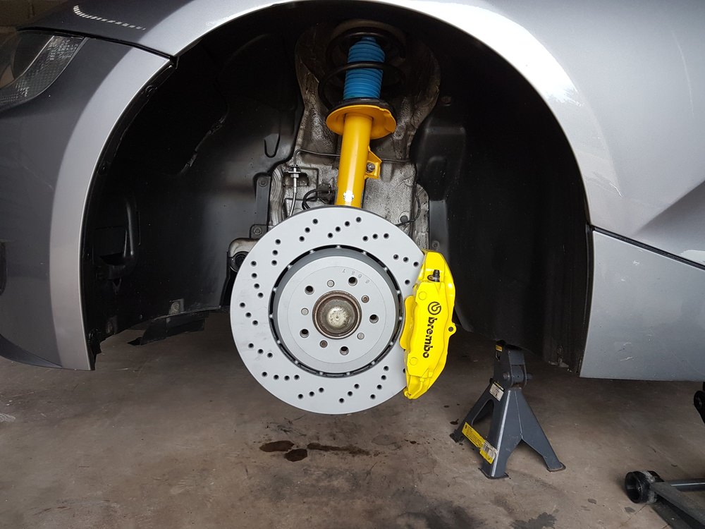

Concernant le freinage avant, au programme: Etrier Porsche 4 pistons d'occasion, cales d'adaptations maison (merci à @geoffrey1993 de m'avoir permis de prendre des cotes sur ses cales :nickel7:), disques OEM neufs (idem m3 CSL), pagid rs29, durites avia, rbf600. Je vous passe les détails car le montage est identiques sur m3 E46, vous trouverez toutes les infos sur le forum. Avec la réfection complète des étriers, après avoir hésité avec le noir, j'ai choisi de les peindre en jaune brillant pour donner une touche de sportivité supplémentaire.
L'étrier et sa cale :love:
66648121_338286377089474_5819256218757103616_n.thumb.jpg.8af8866e5a0111d9c7544745c2db07bd.jpg
61516719_885031315194239_4782364453947572224_n.thumb.jpg.9258166c0d60ab60e06831b3e69cf423.jpg
:arrow: Avant:
66770835_2297919473636711_1841514855052345344_n.thumb.jpg.d9676d9c3b9a354ca55e4e793854d218.jpg
:arrow: Pendant:
66972444_2940609076165111_4383869167657287680_n.thumb.jpg.88053d6a5974e53995cad6475f5fe3f9.jpg
J'en profite pour faire un bon nettoyage des passages de roues :nickel:

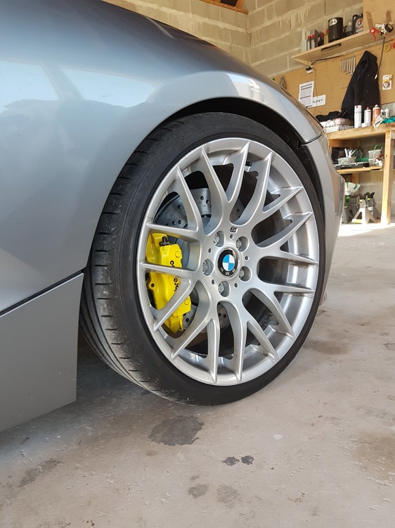

:arrow: Après:
67239468_3355035324522766_6117396192562249728_n.thumb.jpg.a9fddec490f908a81b65124aa4fdad58.jpg
61391325_411401313035761_3373894027316297728_n.thumb.jpg.4538991081b83c35d4bf65481cc80038.jpg      61559211_437895693436346_7702231655838121984_n.thumb.jpg.05893494c5ca9601f8aed5dabc182ee6.jpg
67096811_941674052830395_1794590125435387904_n.thumb.jpg.42498edf8c8d9673d1ae5e7f53135e58.jpg
Pour le coup je suis totalement conquis, l'endurance est enfin présente, le mordant est progressif et puissant, bref le feeling est tip top :nickel7: Le montage est largement suffisant pour une auto de 1440 kg, pour rétablir un peu l'équilibre AV/AR il me restera à monter des bonnes plaquettes à l’arrière car j'ai déjà des durites aviations.

Si je peux me permettre de donner mon avis sur l'amortissement… Sur ma berline que tu connais et qui est plus haut, j'avais fait monter aussi un kit B12 enfin avec des ressorts réglables de pss9 derrière (merci @ACS3). Sur le coup j'en étais super content car mon châssis d'avant était bien pourri. Bon y'a pas eu que ça de fait sur le châssis, mais c'était pas mal du tout.
Sur l'esto que je vient de récupérer il y'a des Billstein B16, ou PSS9 (équivalent au PSS10 sur ton châssis). C'est le jour et la nuit. En fait la zone de confort évolue complètement. La où le kit B12 est rigide (en ville et sur les bosses violentes), les PSS amortissent parfaitement et c'est beaucoup plus confortable. En revanche dans le rapide, ils se montrent encore plus précis et rigide. Si j'avais su à l'époque, j'aurais économisé un peu plus longtemps et fait monter ça ou équivalent (KW V2) directement. Bon après, c'est sur que c'est pas le même prix, on passe quasiment du simple au triple...
Salut Gabriel,
Merci pour ton retour d'exp, ça me rassure, ton ressenti correspond exactement aux informations que j'ai pu trouver depuis. Effectivement le prix n'est pas le même mais d'après ce que j'ai pu lire et ce que tu me confirme, la différences entre les deux gammes parrait (en parti) justifiée. Et puis le fait de pouvoir ajuster la hauteur de caisse et aussi la dureté en cas de sortie circuit c'est quand même super sympa.

Les KW Clubsport sont disponibles pour Z4M. J'ai ces suspattes. C'est vraiment top.
Par contre d'après les photos, tu sembles clairement réglé trop haut derrière et trop bas devant...
