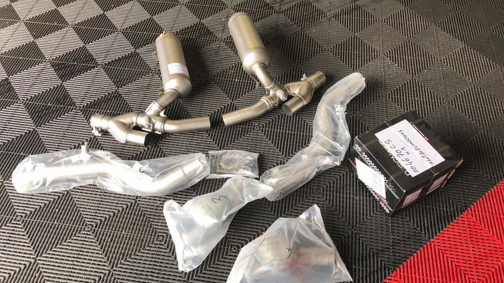

Du coup il faut couper l'origine pour mettre l'akra?

  • Voila un petit aperçu du mperformance m2c. Livré avec deux actuator de valve installé. Je ferais plus de photos lors du montage et dans la présentation de la M.

il y a 23 minutes, cjeanny a dit :
Bonjour koomichris,
il y a 44 minutes, cjeanny a dit :
Bonjour koomichris,
Vous avez tous la même phobie de couper un pauvre échappement :perenoel:, si de base la ligne est en une pièce c'est purement pour un but de réduction des couts.

59 minutes ago, cjeanny said:
Bonjour koomichris,
Pour mettre un slip on quelque soit la marque faut couper pour garder les filtres à particules. Ligne complète après catas tu peux conserver la ligne d’origine intacte mais donc t’as plus de filtres et faut faire une reprog et plus de garantie...

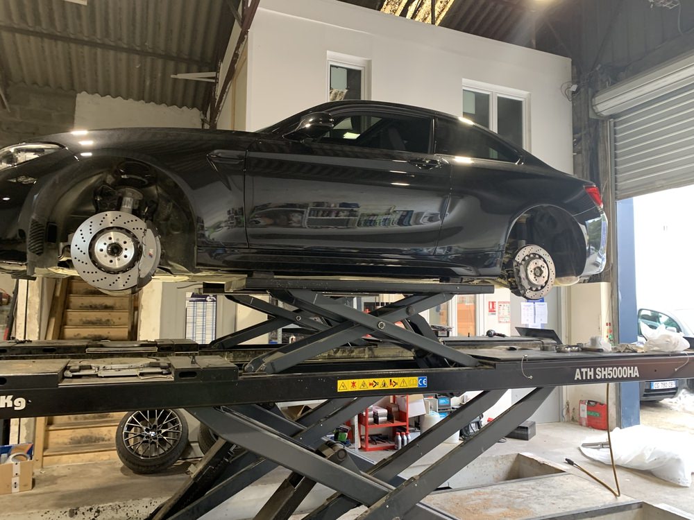

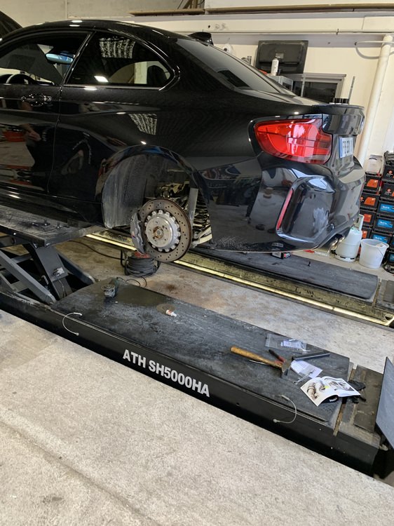

@KOOMICHRIS tu as fait la manip tout seul ?
Non j’ai fait faire, il faut être deux et avoir accès à un pont.
Après y’a rien de sorcier les instructions d’installation sont bien faites et illustrées en couleurs, c’est à la portée de tous du moment qu’il y a le matériel adapté à disponible.
Les raccords, colliers  et manchons sont bien pensés une fois monté ça fait pas trop manoucherie ?
Modifié par KOOMICHRIS
Il y a 2 heures, KOOMICHRIS a dit :
Mais qu'ils sont beaux ces étriers gris :shock:

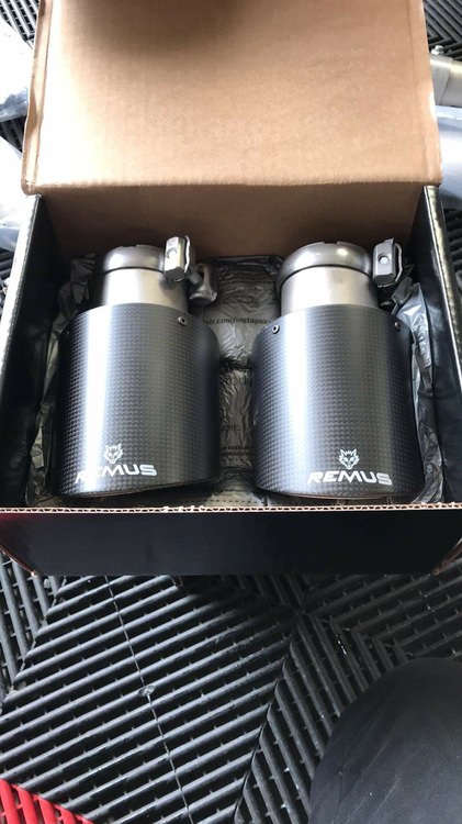

Très joli les sorties
Remus Race?
il y a 11 minutes, Quenotte a dit :
Remus Race?
Oui!!!
