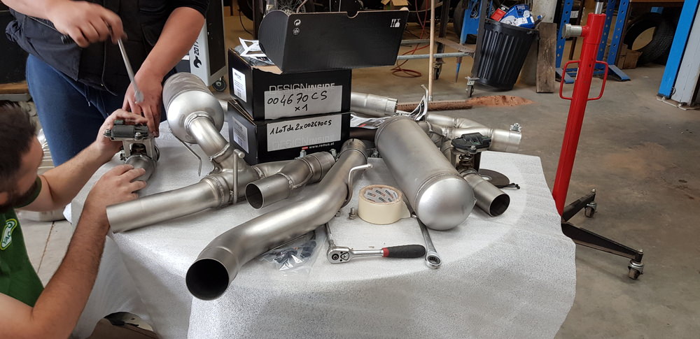

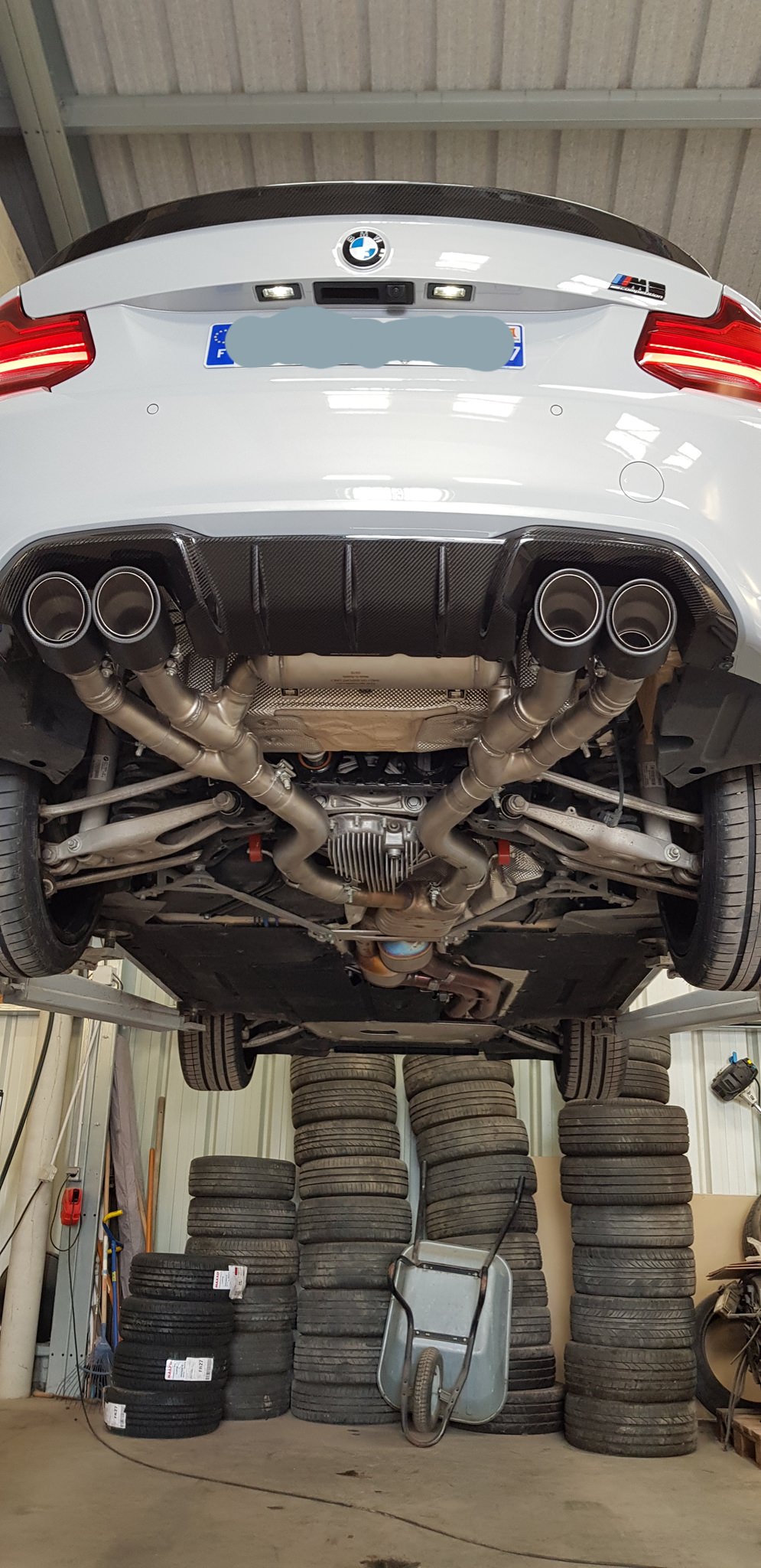

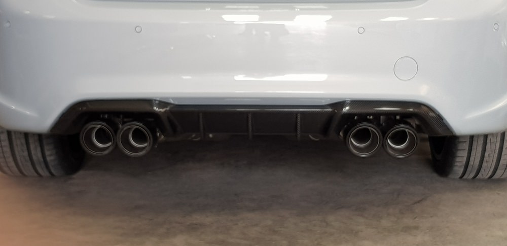

  • Voilà enfin le changement de bruit au rendez-vous je suis satisfait ? En efficient silencieuse et en sport plus beaucoup beaucoup mieux que l’original plus de crépitement un bruit plus rock juste
  • Voila un petit aperçu du mperformance m2c. Livré avec deux actuator de valve installé. Je ferais plus de photos lors du montage et dans la présentation de la M.

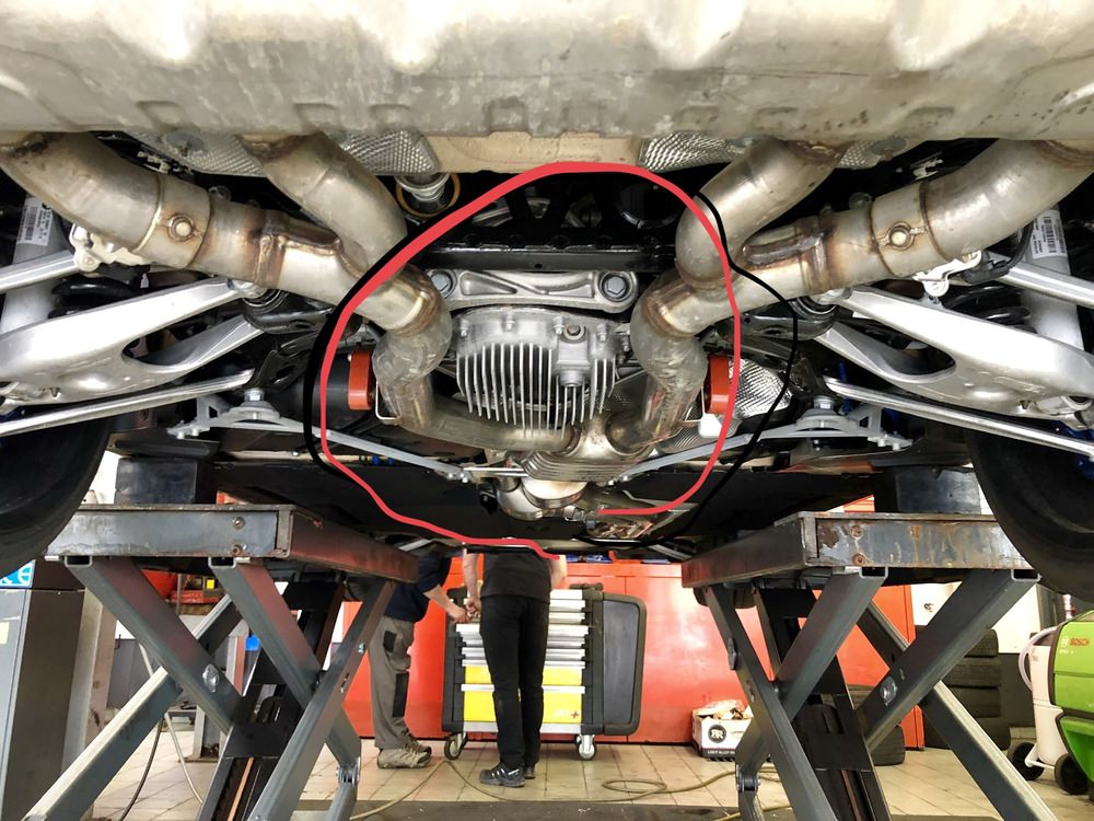

Bonjour
je vois’sur la photo une pièce dont je ne connais pas la vocation. Ci jointe une photo du dessous de ma M2C avec la pièce en question.
qui peut me dire ce que c’est ? Parce que ça m’a l’air très bas et donc très exposé...254A17FC-2901-47A4-A03C-8E072C6B2BAD.thumb.jpeg.2ff714dc34b2951a4b17745a101ffb00.jpeg
ton cercle est large...
Mais si tu parles de pièce avec ailettes, c'est le pont!
Oui c’est la pièce avec les ailettes.
merci.
je trouve que c’est très bas et donc super exposé...
il y a 21 minutes, Pedrogazgaz a dit :
merci.
C'est le but, c'est pour que les ailettes soient exposées à l'air
Ok tout compris merci?
