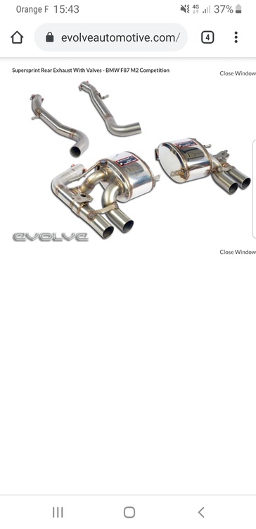

Y a t il des membres qui ont monté cela sur leur m2c, sur 1m et E46 je suis content du résultat, vos avis m intéresse donc !
