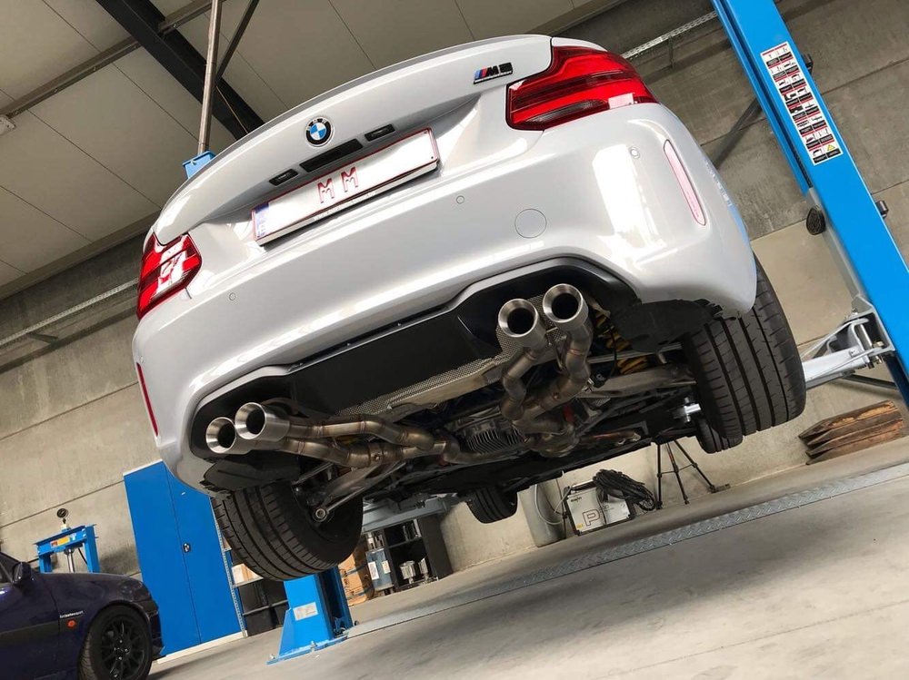

  • Voilà enfin le changement de bruit au rendez-vous je suis satisfait ? En efficient silencieuse et en sport plus beaucoup beaucoup mieux que l’original plus de crépitement un bruit plus rock juste
  • Voila un petit aperçu du mperformance m2c. Livré avec deux actuator de valve installé. Je ferais plus de photos lors du montage et dans la présentation de la M.

    Recu hier... ca a ete rapide finalement ?   Edit: bientôt c'est fini les balloches qui dépassent
Elles rentrent de quelle longueur environ les sondes dans les tuyaux ?
Entre les tubes en fer ajoutés et les sondes, y a des tubes en caoutchoucs comme de base. Du coup les tubes en caoutchoucs s'enfilent à l'extérieur des tubes en métal.
D accord du coup le diamètre interne importe peu !!!
Les tuyaux sont un peu cintrés pour s adapter a une direction ou tu les as gardés droit après la soudure ?
Il y a 3 heures, damsxx a dit :
Non, en les dirigeant correctement ça passe pour monter la downpipe
tu les diriges comment justement ?
Dans l'axe de la lambda, proche d'elle
merci des précisions !!!!
vu que c'est mon préparateur qui va le faire autant lui donner des intructions précises ;)
j'ai commandé les tubes en 8/6 j'ai pas trouvé en 8/4 pour une livraison rapide
Je suis allé voir un gars ( soudeur ) qui fait des échappements maison en inox.
Pour tous types de véhicules mais aussi la m2 compétition.
il me propose d’enlever la grosse marmite arrière en coupant avant le catalyseur je pense, et de faire une ligne directe inox sans clapets. Ce qui ne me dérange pas vu que suis toujours clapets ouverts :-)

Tu peux rouler sans silencieux c'est pas très sonore de toute manière, ce qui bride le son c'est en amont
Et plus coucouilles qui pendent non plus ??
Par contre sans clapets attention aux radars anti bruit qu'ils prévoient dans les grandes villes !!!

les CATA et les FAP

garantie : ça dépend si tu supprimes les FAP ou pas avec ligne complète ou juste Catback
Contrôle technique : même remarque
Accident : RAS
Controle : ca dépend des Db que sort l'échappement
Reprog si suppression des FAP ou sinon faut bidouiller les sondes post Cata / pré FAP en les changeant de poisition (pré cata )
ligne d'origine : tu la conserves elle te servira à passer le contrôle technique si tu as une ligne complète

Voici le courriel de PROWELD EXHAUST: "Bonjour,
pour la même ligne que celle réalisé sur la M2C posté comptez 3280€ ttc et 4 jours de travail. Pour la garantie constructeur celle ci dépend de votre revendeur mais nous ne touchons pas au catalyseurs sont pas de soucis pour le CT et en principe pas de soucis de garantie.
Le gain de performance est très léger et n'est pas perceptible (5-10cv)."
Pour 3280€, si pas de problème de CT et pas de soucis de garantie (en principe, ce terme est pas rassurant) c'est tentant!
