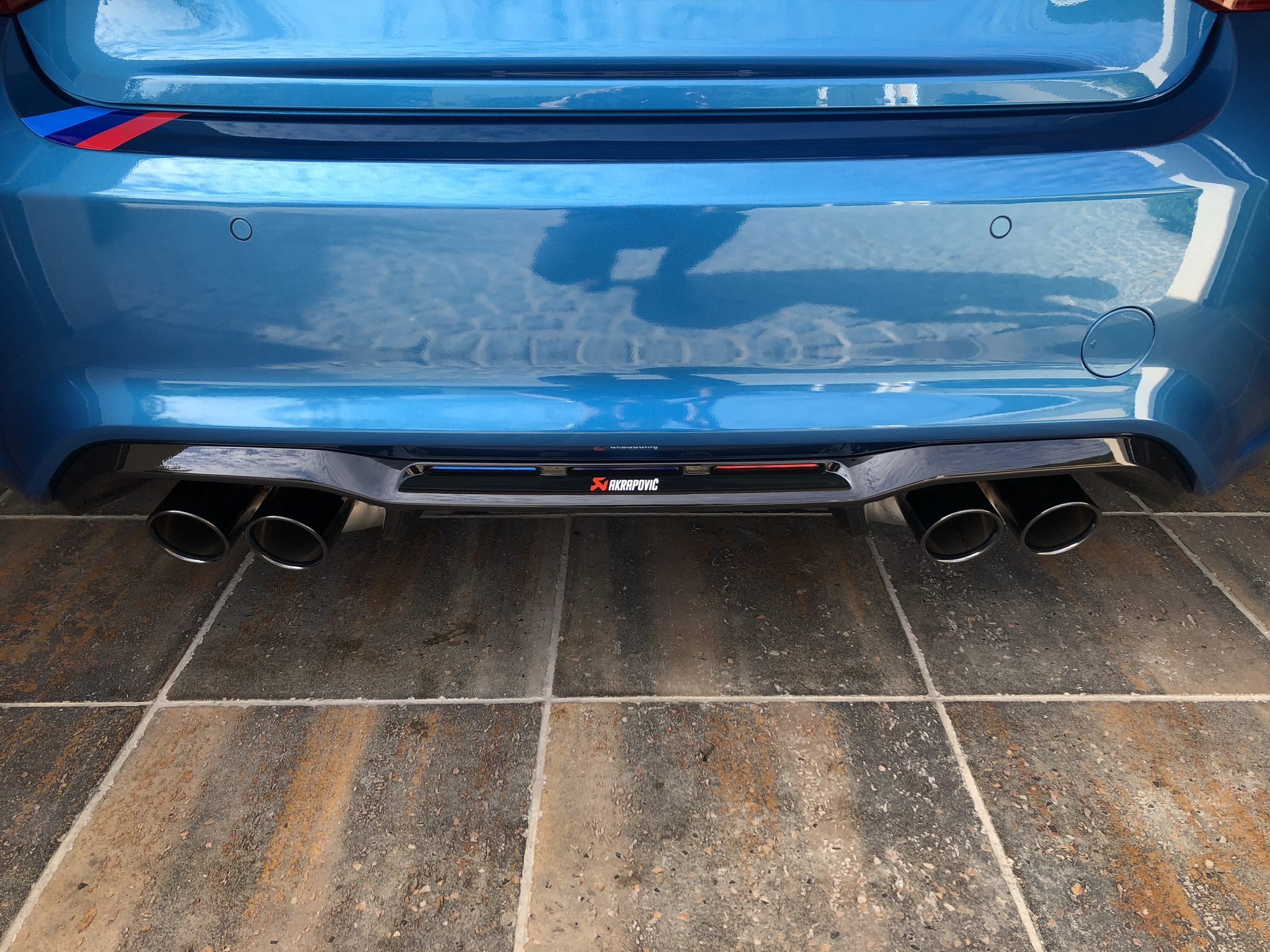

  • Voilà enfin le changement de bruit au rendez-vous je suis satisfait ? En efficient silencieuse et en sport plus beaucoup beaucoup mieux que l’original plus de crépitement un bruit plus rock juste

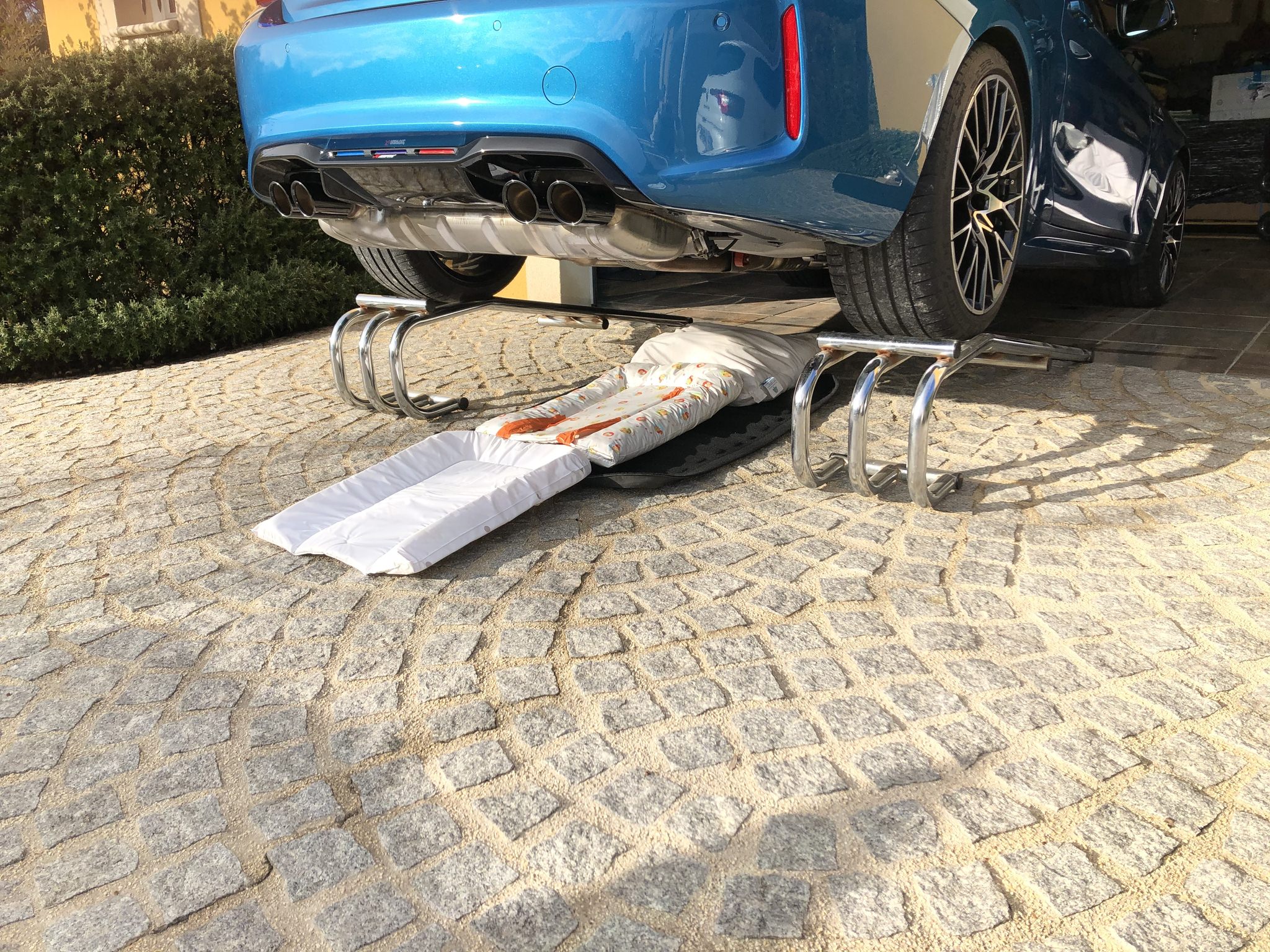

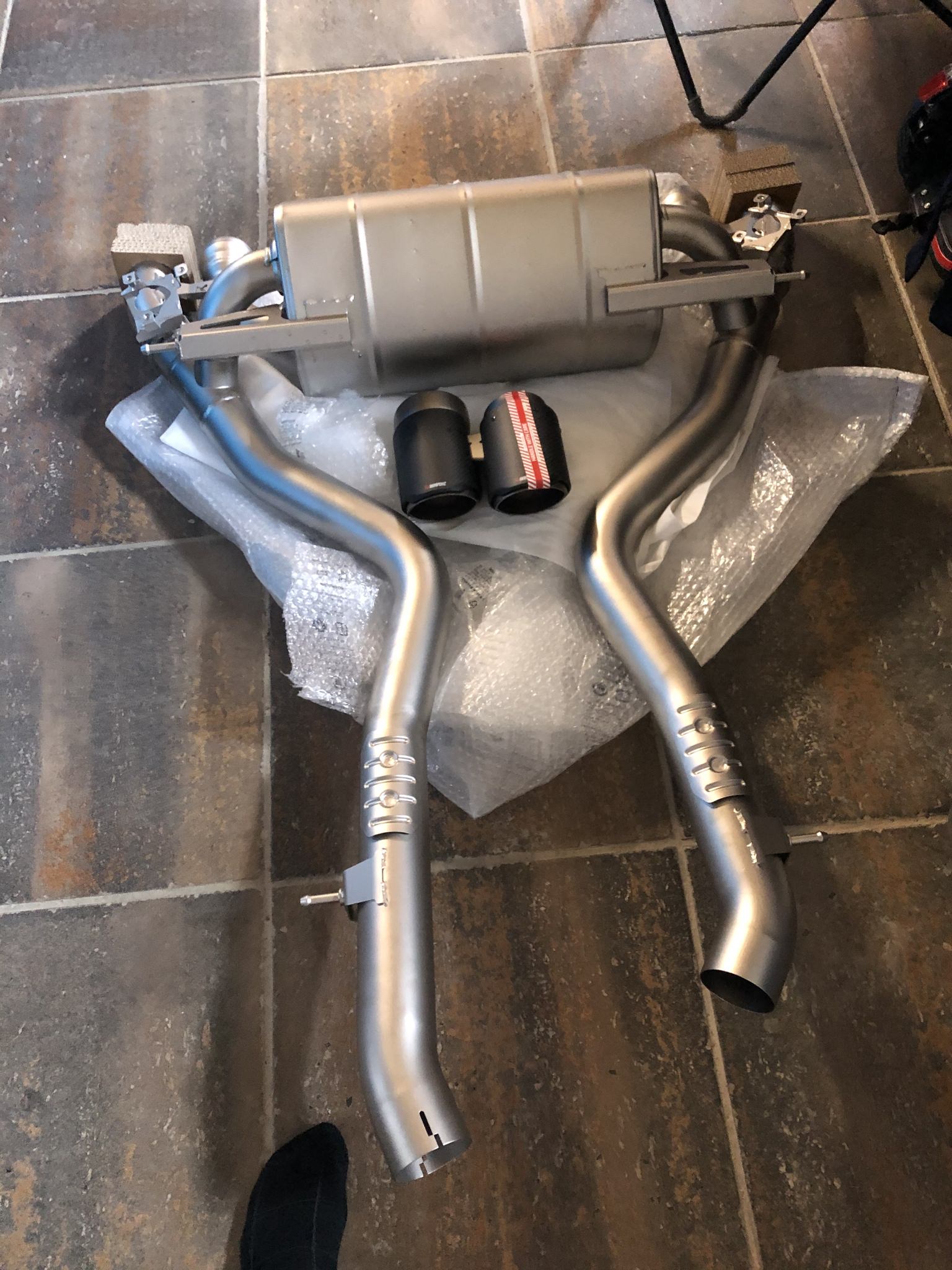

  • Voila un petit aperçu du mperformance m2c. Livré avec deux actuator de valve installé. Je ferais plus de photos lors du montage et dans la présentation de la M.

    Recu hier... ca a ete rapide finalement ?   Edit: bientôt c'est fini les balloches qui dépassent

En entendant l’échappement le diffuseur est prêt ?
Sympa le rappel aux couleurs //M
il y a 27 minutes, 964RS a dit :
j'avais pas fait attention, bien vu:nickel8:

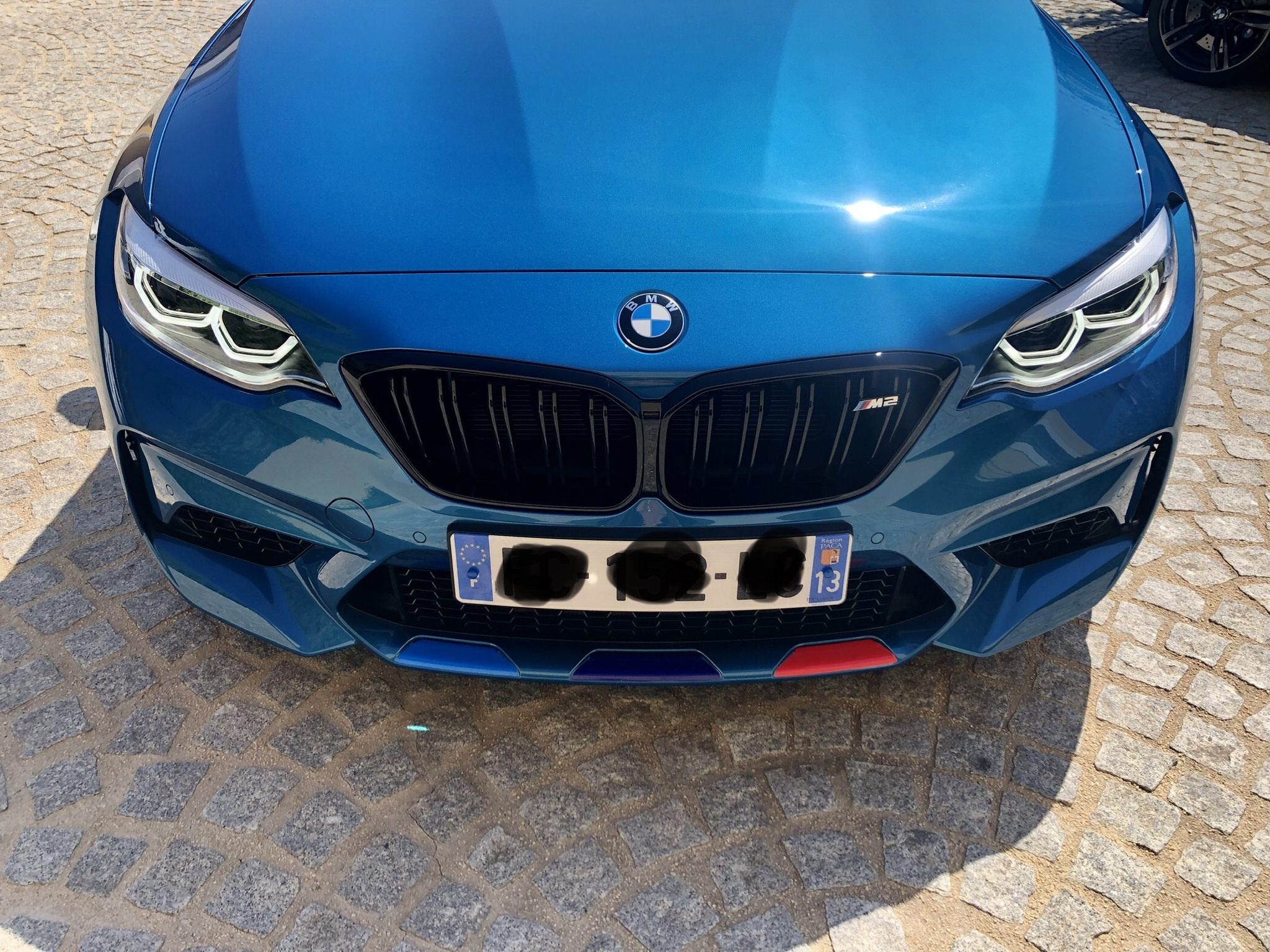

Oui rappel avec l avant ?

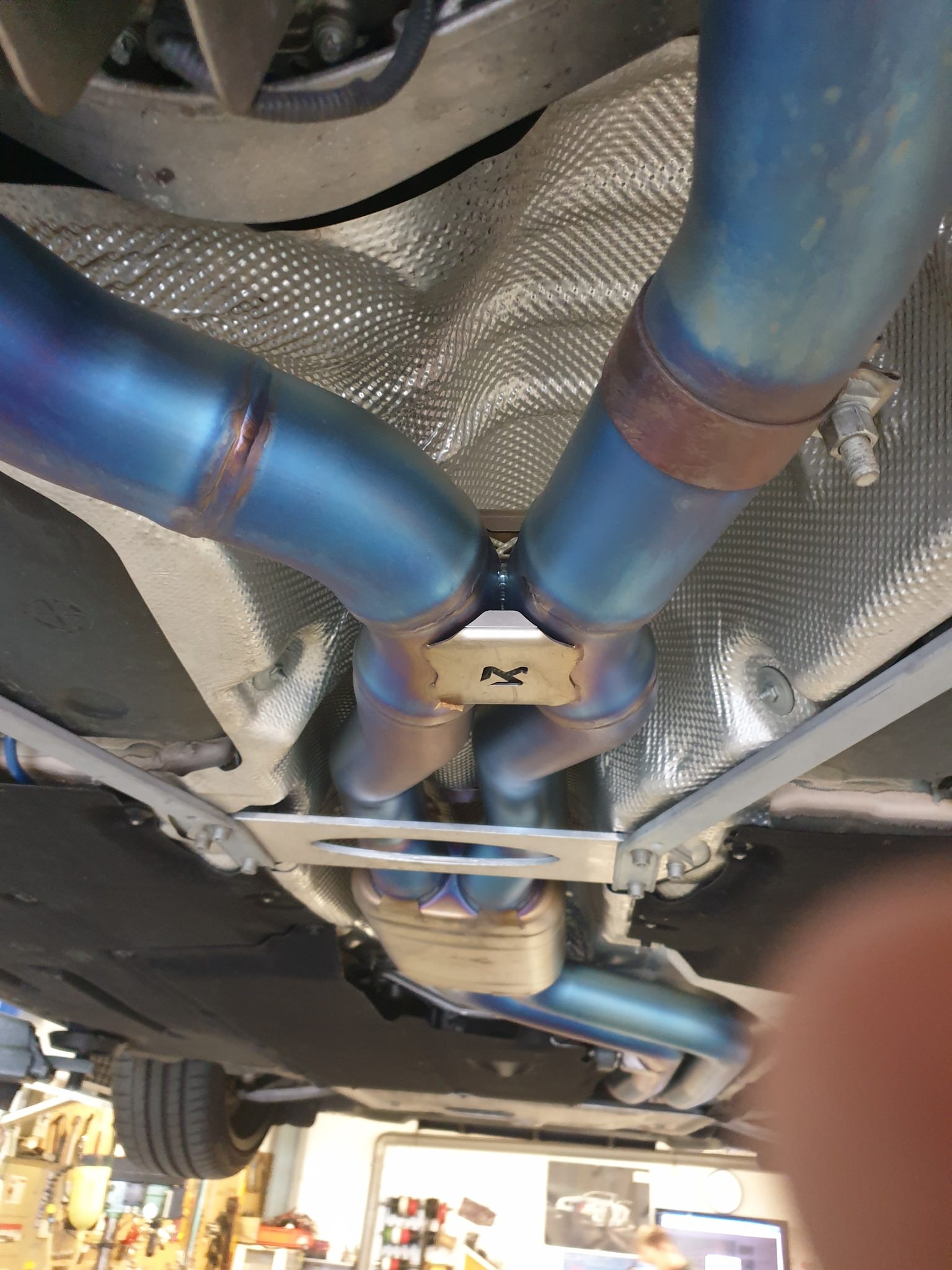

Si un jour tu as l'occasion de voir la ligne à chaud, le bleu du titane est enivrant

Du coup j'ai envie d'enlever les FAP sur ma sortie Akrapovic, par contre pour les soudures sur Titane, je crains un peu. Des avis ?
Il y a 1 heure, JSW2b a dit :
J'ai entendu ce son sur la vidéo, y'a de quoi rever.
Je comprends mal , tu as le silencieux ou ligne complète de akrapovic ?
