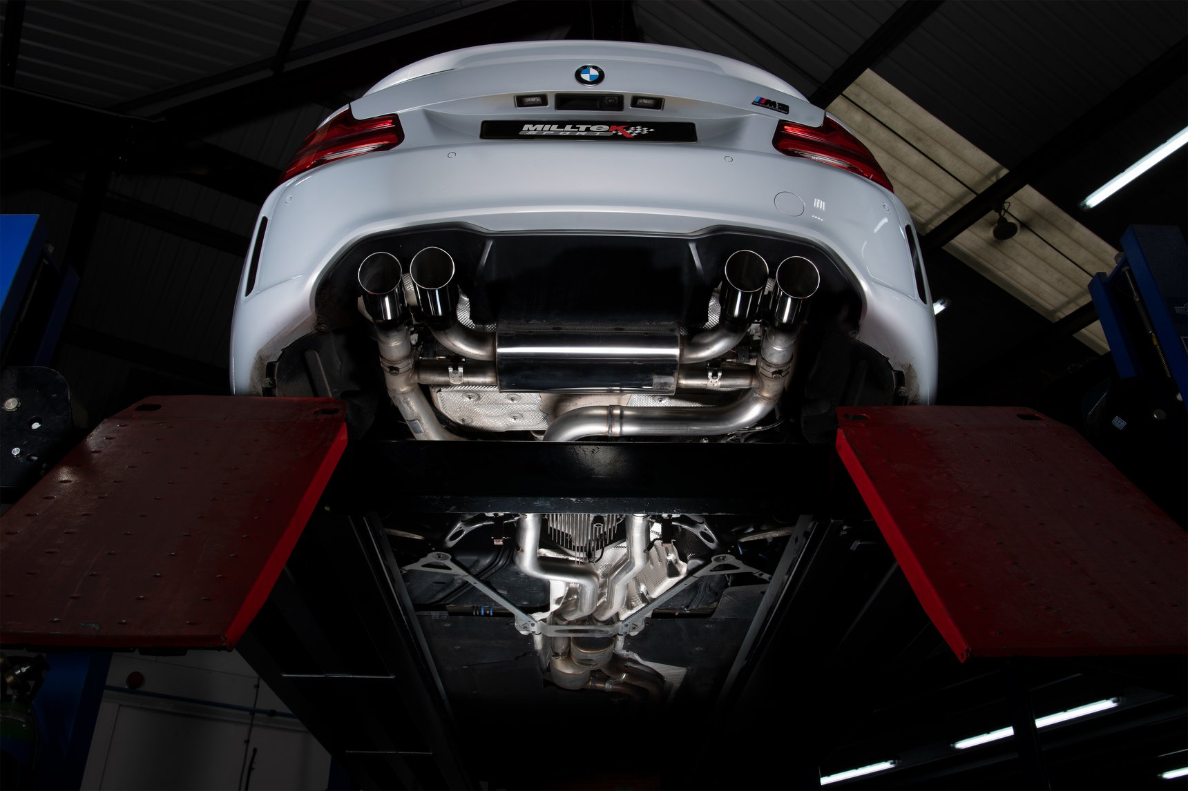

Un setup « equal length » ?
Depuis que quelques gars ont prototypé de l’equal Length sur S55 les fabricants d’échappement se lancent tous la dedans... Vu que le taff de R&D est pré-mâché... Ça en dit long sur leur R&D d’ailleurs...
Est-ce qu’il y aura une version ECE qui ne sera pas plus bruyante en Efficient...

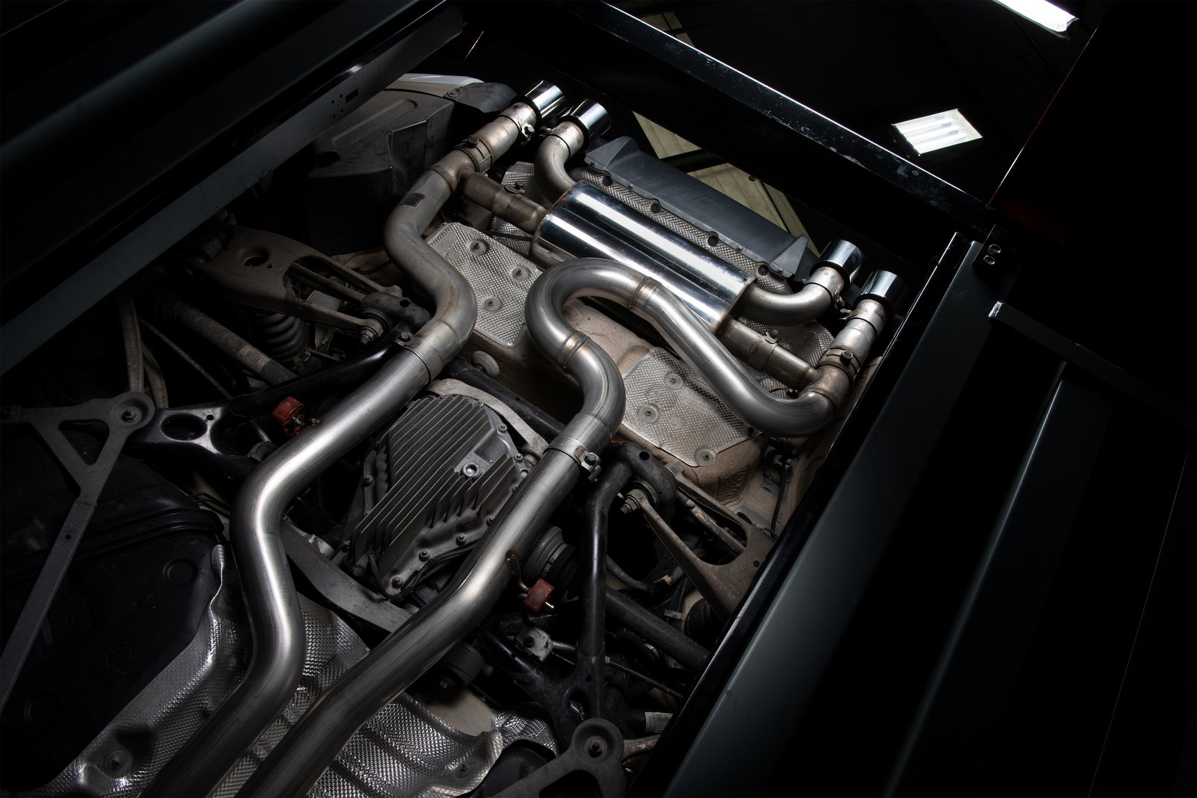

Bizarre cette courbe sur l’échappement...
Modifié par Geooo77
Il y a 1 heure, Geooo77 a dit :
D'origine il y a 47cm de différence entre les deux tubes.... Il y a un tube pour les cylindres 1/2/3 et un autre tube pour les cylindres 4/5/6.
C'est cette différence de longueur de tube qui donne ce bruit pas terrible en fait sur les S55, sonorité qui est meilleure sur les versions avec FAP car tu entends plus le moteur et moins l'échappement.
La courbe est là pour rallonger un tube et équilibrer les longueurs pour avoir un son en phase et sonner correctement à l'échappement

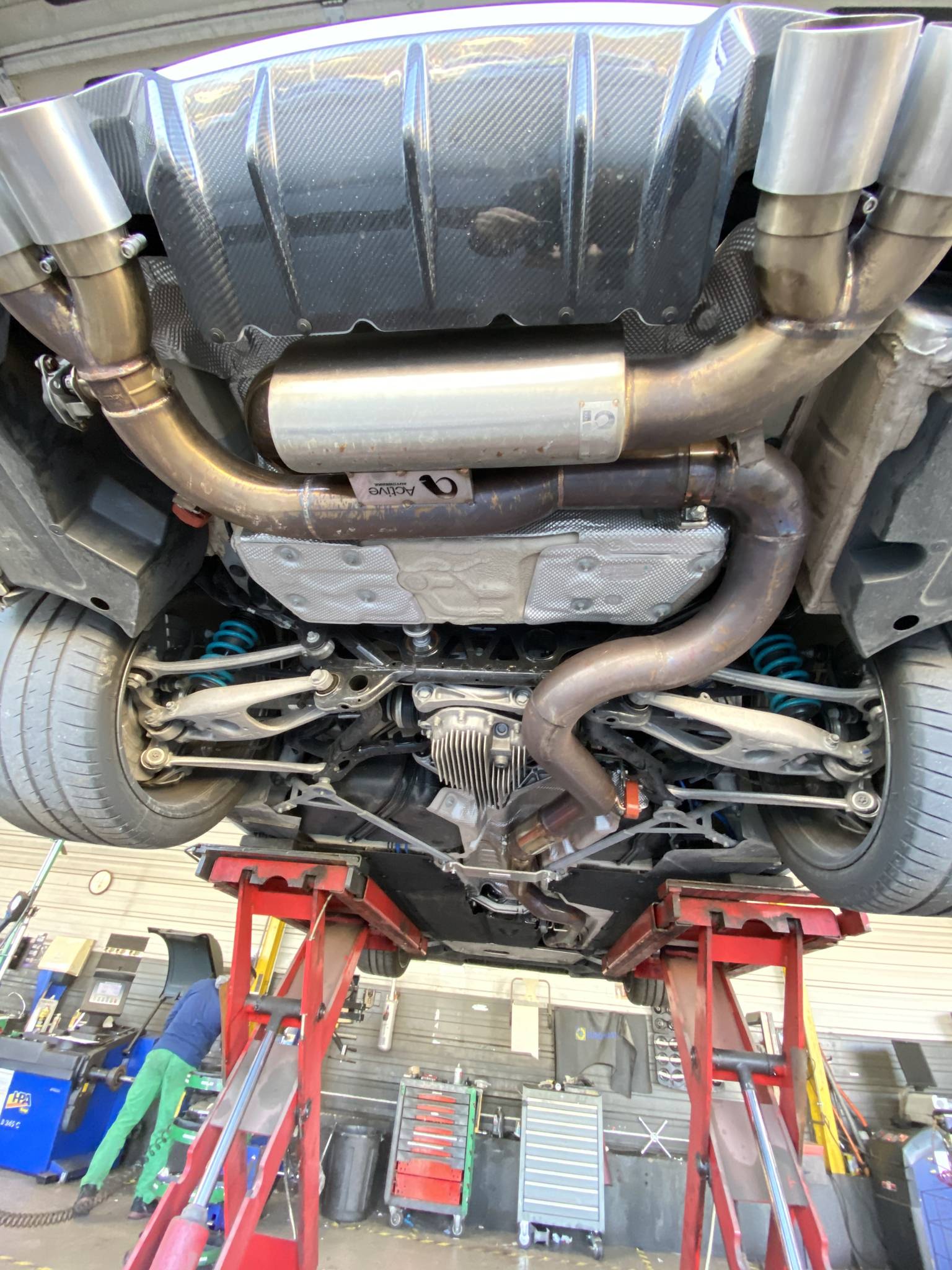

J ai trouvé la solution
fini les 2 tubes
vive le mono tube et un son bien meilleur
tout ceux qui l ont entendu le disent
best S55 set up !!
Là ça doit envoyer du lourd ??personne a une vidéo?
Une idée du coût et reprog oblige du coup la ?
J en ferai une lundi au Castellet
en statique et une prise dans la ligne droite des stands
pour le prix ca m'a couté 3500€ livré + taxe  : https://x-ph.com/active-autowerke-m2-competition-exhaust/
Ça ne résout pas le problème de phase entre les cylindres 1/2/3 et 4/5/6...
La différence de longueur tu l’as déjà en sortie de downpipe...
c'est pas faux mais ca sonne bien qd même
