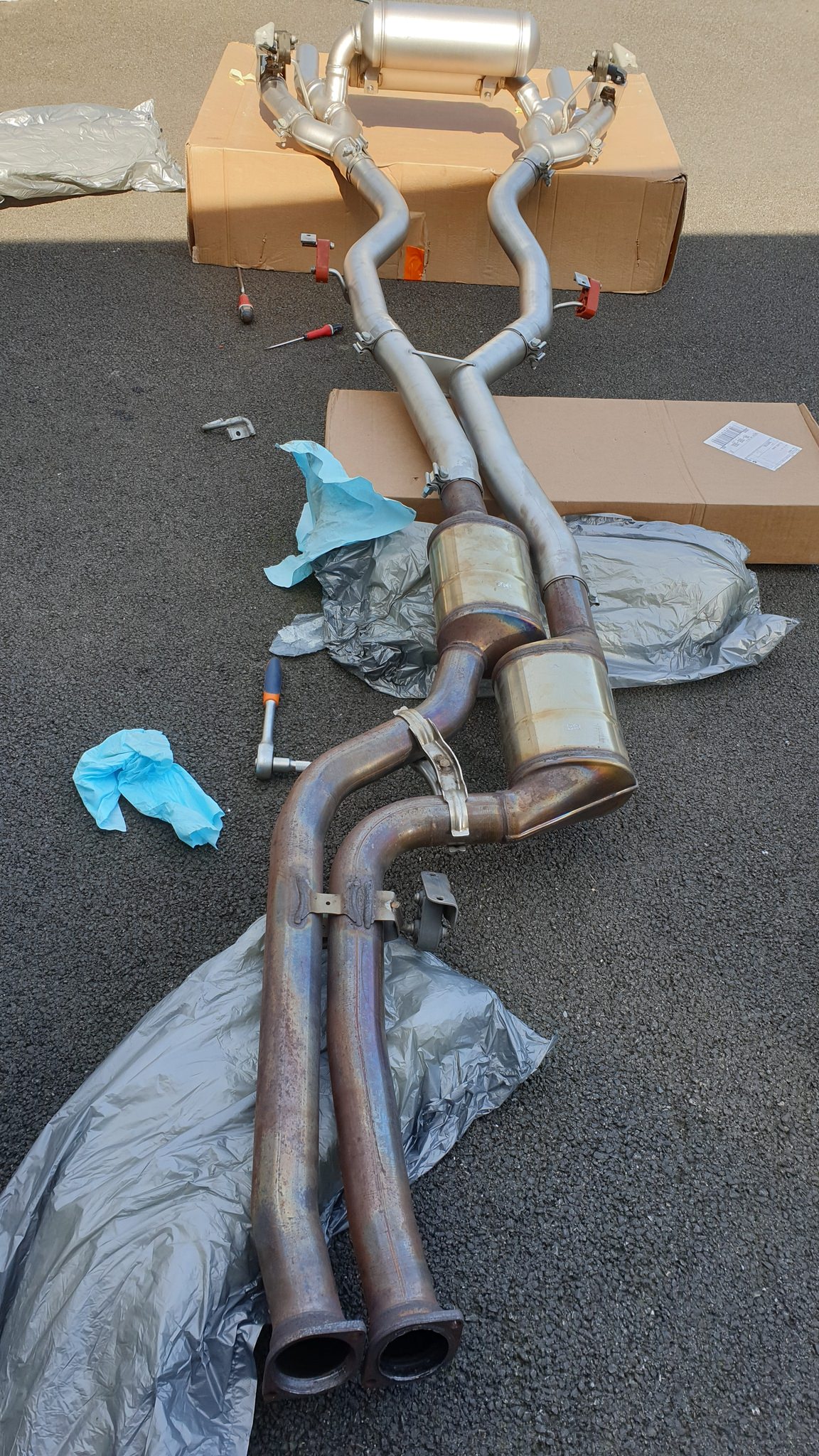

  • Voila un petit aperçu du mperformance m2c. Livré avec deux actuator de valve installé. Je ferais plus de photos lors du montage et dans la présentation de la M.

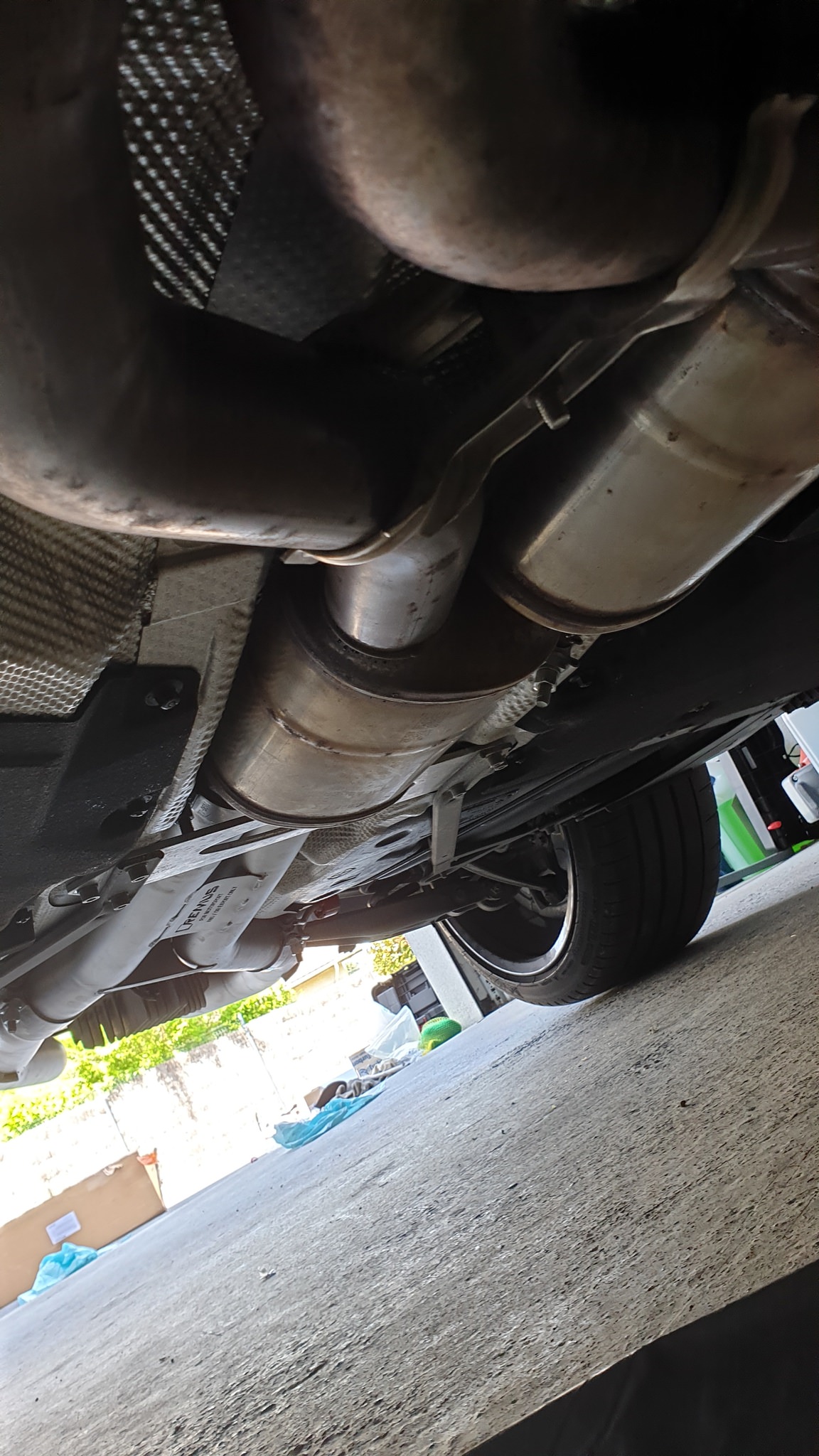

Bonjour j aurais besoin de renseignements pouvez-vous me dire où il est le FAP ? C est le 1 ou 2 ? ?merci
2 les faps et 1 echappement
Ca donne ça assemblé ?
il y a 5 minutes, Pit64 a dit :
A top !  et du coup en supprimant le 1 ( échappement) Il risque d avoir  un défaut moteur au tableau ?
Non du tt... tout marche parfaitement et aucun voyant ?

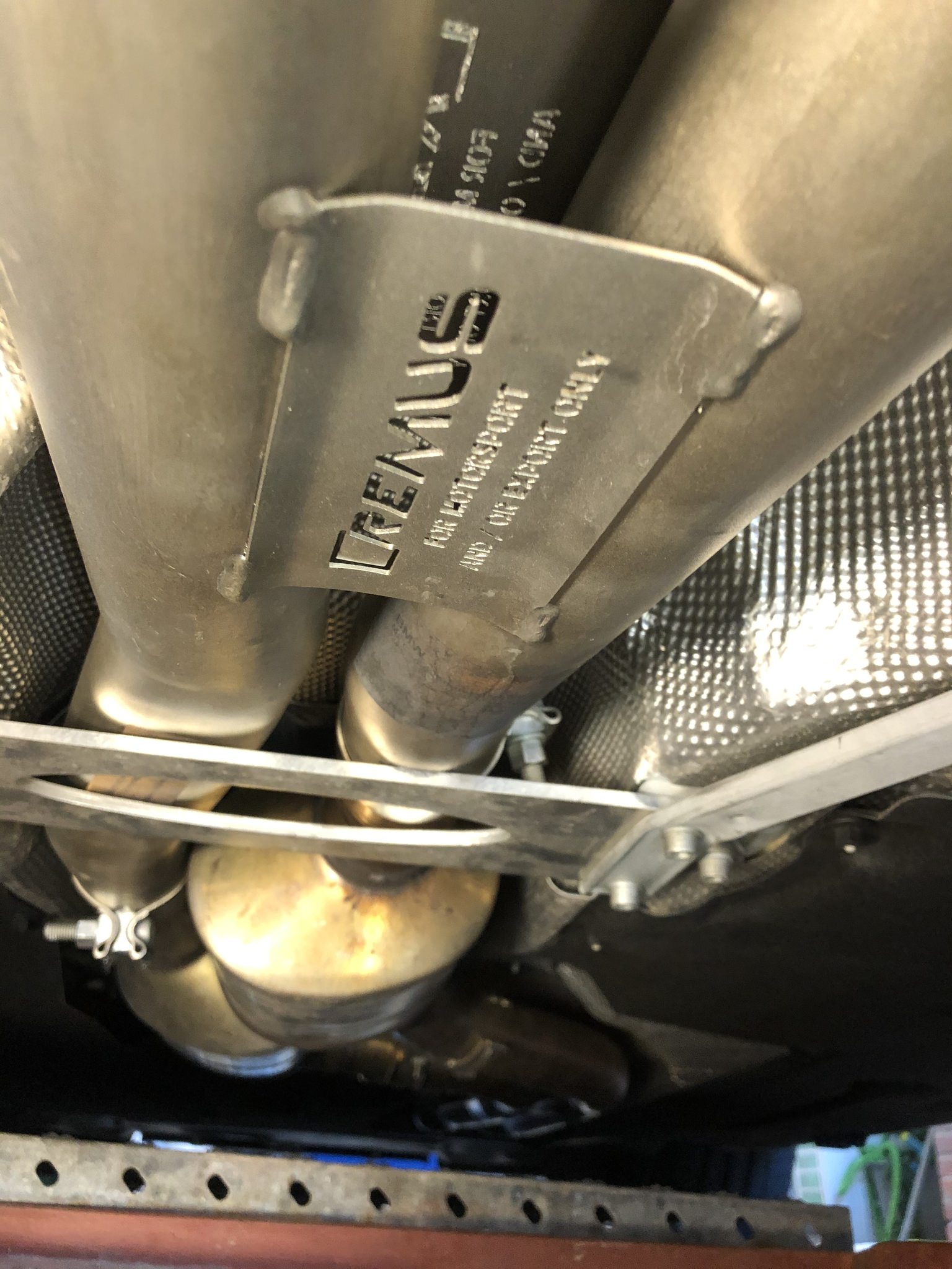

Quand il sera placer pourais tu me dire si l’inter tube touche aussi la plaque métallique je vais mettre une photo en dessous car moi elle touche mais aucun bruit
Non rien ne touche... tu dois régler si ça touche.... moi j'ai rapprocher d abord tous les supports après j'ai rapprocher mes colliers pui j'ai serrer ts mes supports et les 4 vis des down-pipes et a la fin j'ai serré les colliers... et enfin j'ai remis ma plaque qui ne touche pas?
Si ça touche avec les vibrations ca va finir par percer ton intertube.. enfin c'est mon avis ?
En zoomant tuvois que ca touche pas même si c'est pas flagrant sur cette photo
