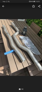

Petit feedback suite à la suppression de mon résonateur homologué EC Milltek par les tuyaux du Kit equal length (sans le tuyau coudé)
Le son est environ 60% plus fort qu'avec le résonateur homologué. Les détonations sont limites trop fort à mon gout ?
Je m'attendais pas à un tel changement, j'ai enfin du son au dessus de 4 000 tours ?
La personne à qui j'ai acheté les tuyaux avait supprimé l'OPF. Il trouvait le son trop fort avec l'equal lenght, Il a décidé de monter le résonateur du Milltek Race avec le tuyau coudé de l'equal lenght.
Si vous voulez garder l'OPF je pense vraiment que la solution est le catback + suppression du résonateur comme le propose Remus avec le H pipe, Milltek avec l'equal lenght ou Lightweight avec le H pipe.
Sinon pour l'equal lenght, c'est vraiment du marketing. Le petit bout de tuyau coudé ne sert pas à grand chose, le son de la mienne est exactement le même que toutes les vidéos que j'ai pu voir sur l'equal lenght...
Modifié par toy67
On ne voit pas la partie equal length sur tes photos... Partie de gauche sur la photo:
il y a 31 minutes, Quenotte a dit :
Justement je ne l'ai pas monté ! la personne m'a vendu les deux tuyaux de droite à part (on ne peut pas les acheter à part chez Milltek)
Les deux tuyaux sont plug and play avec le catback Milltek EC et la version Race. Tu peux même monter le tuyaux de gauche sur le catback EC ou la version Race...

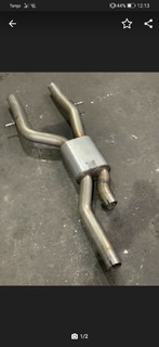

Je pensais qu’il fallait vraiment 2 tubes séparés jusqu’au silencieux arrière pour que l’équal length fonctionne.
 En tout cas un de ces 4 je voudrai bien l’écouter en live pour comparer avec mon race ?
il y a 15 minutes, joM2C a dit :
il ne faut pas raccorder les tuyaux ensemble avant d'avoir égalisé les longueurs ;)
il y a une heure, joM2C a dit :
Ah ou je vois ce que tu veux dire. Apres ca reste deux tubes separés à l'intérieur de l'intermédiaire, sauf qu'il y a des troues et les gazs sont ralentis dans la chambre, ils se mélangent pas vraiment comme sur un Y, X ou H pipe.
De tout façon c'est du marketing ce truc, les lignes en equal length avec suppression des catas ou de l'OPF sonnent toutes dégueulasse ?
