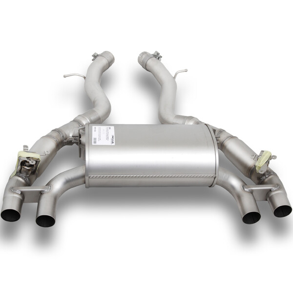

Ça y est, je viens de franchir le pas du coupage des baloches de ma M2C :)
Après moult hésitations, j'ai commandé:
- Silencieux homologué Remus Sport:
- Sorties carbone/titane (avec nouveau logo):
- Inter OPF-back (suppression silencieux intermédiaire):
Pourquoi le Remus Sport?
C'est le seul silencieux avec des résonateurs sur les bypass.
Mon idée est ensuite de faire faire un équivalent de l'inter opf back Remus mais en equal length (avec deux résonateurs si trop bruyant (usage daily)) et ce sans faire de modification autre que de remplacer des tuyaux déjà coupés existants.
Et bien sûr de garder l'OPF qui atténue bien le rasp du S55.
Donc j'aurai surement l'inter opf back Remus à vendre d'ici quelques temps ;)
Un grand merci à ceux qui ont évoqué la proposition de prix à faire sur remusshop.de :alcool:
Au final ça m'a fait 12% de remise avec livraison gratuite.
@KOOMICHRIS va pouvoir arrêter de se moquer de moi à présent...  :ph34r:

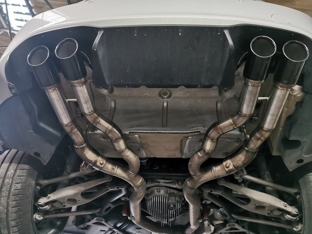

  • Voilà enfin le changement de bruit au rendez-vous je suis satisfait ? En efficient silencieuse et en sport plus beaucoup beaucoup mieux que l’original plus de crépitement un bruit plus rock juste
  • Voila un petit aperçu du mperformance m2c. Livré avec deux actuator de valve installé. Je ferais plus de photos lors du montage et dans la présentation de la M.
  • KOOMICHRIS
    KOOMICHRIS
    Recu hier... ca a ete rapide finalement ?   Edit: bientôt c'est fini les balloches qui dépassent
Ca fait pas " trop " de bruit... c'est nikel!!! Et si tu fermes tes valves c'est comme l'origine 😉

Pour ceux que ca interesse, j ai fait enlever la marmite arrière et remplacer par des tubes en inox(juste après les valves pour les conserver)
Le bruit est top et le pop and bangs est terrible mais énormément de bruit même avec les valves fermées...
Je ne sais pas si je vais m y faire ou passer à l échappement remus...

SIlencieux Remus Sport installé.
J’installerai le mid pipe post opf plus tard.
Quasi aussi silencieuse que stock en efficient mais avec une tonalité plus sourde à bas régime (supprime l’effet boite de conserve).
Par contre, en Sport/Sport+ ça devient vraiment vivant avec une belle tessiture grâce aux résonateurs sur les by-pass
Du coup j’ai viré l’ASD.
Et super content du résultat.
