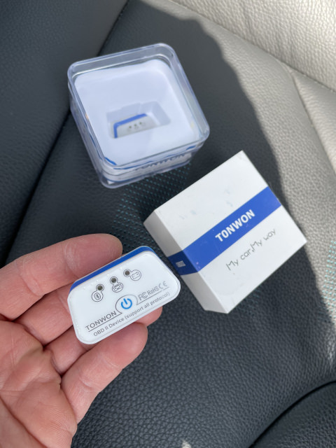

Bonjour je possède un Echappement akrapovic slip on j’ai téléchargé l’application BimmerLink pour l’ouverture des valves et j’ai le boîtier tonnow qu’une personne avais conseillé sur se groupe je n’arrive pas à jumelé quelqu’un peut m’aider svp

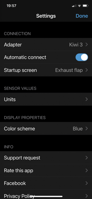

Vérifie tes Réglages dans l’appli

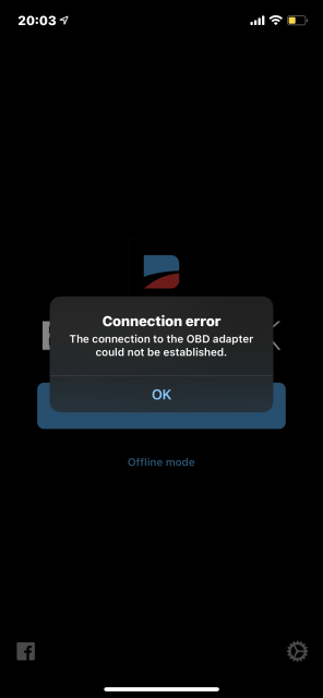

J’ai l’impression que mon adaptateur n’est pas compatible avec l’appli 😏
Voilà se qui m’affiche
Exactement le même que moi va en bas à droite sur la petite roue cranter et tu mets les mêmes réglages que moi
J’ai fait ça mais rien ne se passe je comprend vraiment pas 😌 j’ai 2 led rouge qui s’allume sur le boîtier même en appuyant dessus rien ne se passe
Il doit s allumer en vert normalement
Bon ben ça me soûlais tellement je viens de commander la télécommande AKRA pour un prix de 552€ En espérant que cette télécommande force bien l’ouverture des valves constamment
