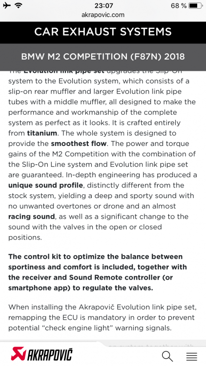

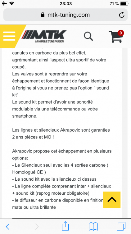

Merci pour la réponse : dans la vidéo de chez Akrapovic c’est le silencieux seul ou c’est le kit complet ( silencieux, inter ).  Pourquoi faut-il reprogrammer la voiture si on monte le kit ??
Alors la disponible serait pour avril
ensuite pas de reprog de ce qu’on m’a dit dans le groupe auto Racing
car c’est après le fap et le soundkit sert juste à avoir une télécommande pour ouvrir les valves sans mode sport ?
le slip on (tu coupes et tu manchonnes) pas de reprog sound kit ou pas.
mais des que tu mets l'intermediare( mon idée originelle pour pas couper), t'enleves par consequent les FAPS et la c'est reprog obligatoire.
ca m'etonne qu'il n'y ai pas une sorte de delete R commercialisé par Akra comme sur l'e92, pour se passer de la reprog.

Tu es sur qu’en mettant l’inter le fap dégage et reprog ?
car un des agents du groupe auto Racing (revendeur akra)
m’a dit pas de reprog que c’eTait bon ?
certainement pour cela qu’il n’y est pas de délétè r

Pas de reprog obligatoire pour la ligne complète Akra , pas contre il faut qu'il rentre dans le soft pour enlever le voyant au TDB!!
Rentre dans le soft, c'est rentre dans le calculateur pour le reprogrammer et donc ca fait sauter la garantie...

Ce que j'ai lu chez mtk et le site officiel akra, plus les videos akra, et bimmer post.
apres je l'ai pas sur mon auto.. donc forcément pas sur a 100%.
