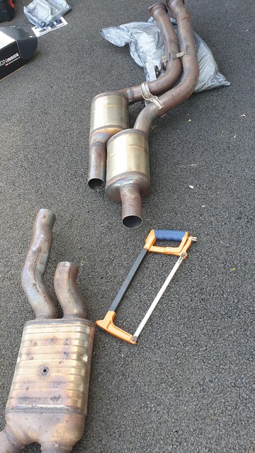

Sonorité top avec le fap ? J’ai jamais entendu ça jusqu’à présent. Même une GT3 RS avec le fap a un bruit vraiment médiocre
Faut que tu vires l'intermédiaire en gardant tes faps.... moi ça fait un super son et je n'ai "que" le remus Race 😉
Enleve l'intermédiaire comme la photo, c'est celui juste après les faps 😉
J’ai le slip on akra et j’ai débranché les valves et c’est mieux essaye tu verras 😉
Il y a 3 heures, Pit64 a dit :
Si tu découpe comme ça autant enlever les FAP plutôt que l'intermédiaire ....
Pas forcément... si tu enleves tes faps faut reprog
