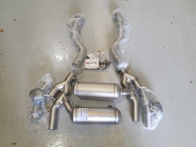

  • Voila un petit aperçu du mperformance m2c. Livré avec deux actuator de valve installé. Je ferais plus de photos lors du montage et dans la présentation de la M.

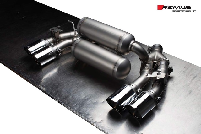

Bonjour, je vais poser une question surement bête ...
Quelqu'un peut m'expliquer le raccordement des deux "gamelles" du Remus Race ?
Je ne vois qu'une entrée et pas de sortie ... une sorte de cul de sac ...
ca te fait un échappement gauche et droite, clapet fermé ca passe dans la "bonbonne".
Merci Ju' de ta réponse
J'ai bien compris pour les clapets, mais je ne vois qu'un seul tube au niveau bonbonne ... je veux bien qu'une partie des gaz entrent mais après ?
ca doit faire une sorte de dépression pour atténuer le son... :ph34r:
Ils utilisent le principe du résonateur de Helmholtz ;)
