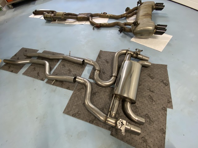

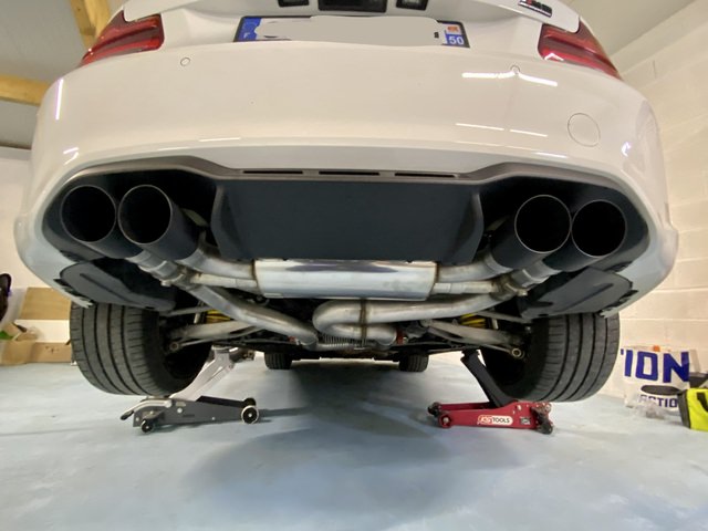

  • Voilà enfin le changement de bruit au rendez-vous je suis satisfait ? En efficient silencieuse et en sport plus beaucoup beaucoup mieux que l’original plus de crépitement un bruit plus rock juste
  • Voila un petit aperçu du mperformance m2c. Livré avec deux actuator de valve installé. Je ferais plus de photos lors du montage et dans la présentation de la M.

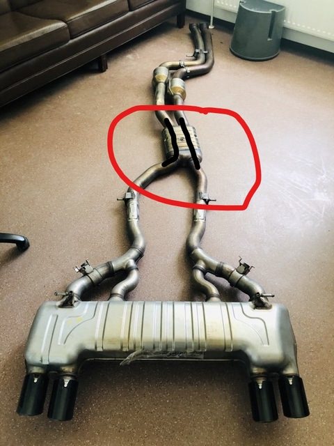

Je trouve ma M2C encore un poil trop feutré avec mon silencieux Eisenmann (il manque pas grand chose du tout pour que la sonorité me plaise) et je pensé supprimé le silencieux intermédiaire (petite gamelle carré) qui ce trouve juste derrière les FAP en plus, certains d'entre vous on déjà fait cette modification ? Si oui pensez vous que je vais gagner un poil en sonorité ?Merci
PS : Photos pour illustrer mon silencieux actuel et la modification,
Oui tu vas gagner beaucoup en sonorité. J’ai un remus avec la suppression de l’intermédiaire sur la M2C  et j’ai un son qui ressemble à mon ancienne m3F80 avec la ligne M performance.

La solution est le milltek Equal length OPF back, tu conserves les FAP et égalises là ligne. C’est celui que je viens de monter.
Oui en gros quand tu ouvres les clapets tu sors directement depuis les FAP jusqu'aux sorties extérieures en direct sans passer par la dernière gamelle Whouaaa 🥰
