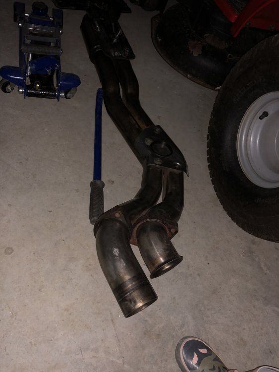

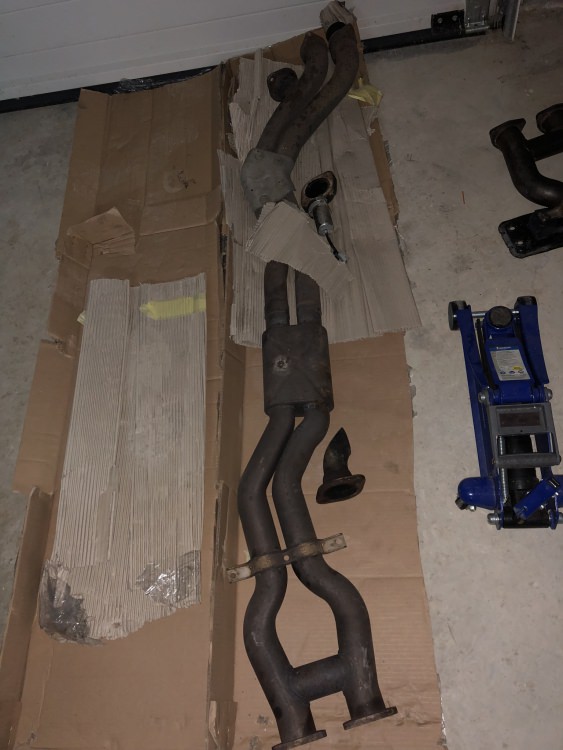

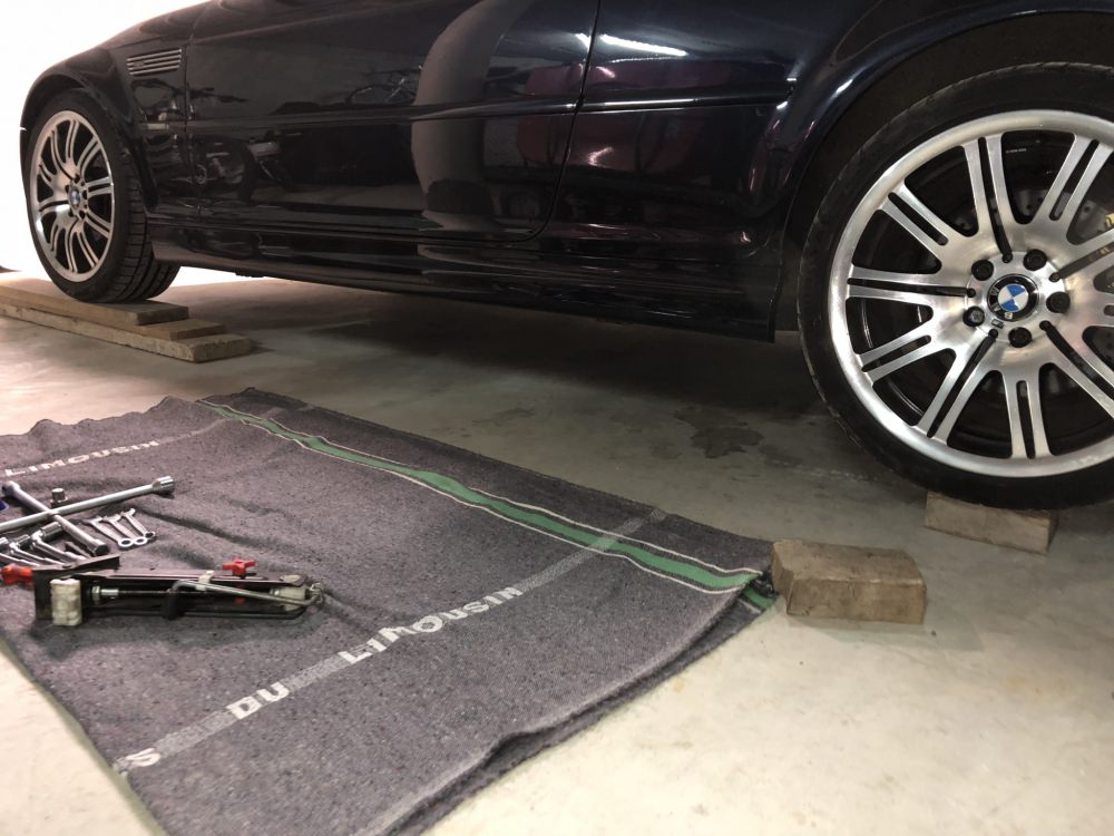

L’auto était « équipée » d’une valve à l’échappement. Le montage n’était pas mal réalisé mais il n’etait pas étanche = beaucoup de raisonnance.
Donc 1ère décision, remplacement de l’intermediaire d’échappement
Vous pouvez voir sur le fond de la photo, le rajout avec le moteur électrique qui actionne la valve.
Remplacé par ça
Le champ opératoire :
Montage à la graisse graphitée, tout est étanche.
Plus de raisonnance, problème résolu.

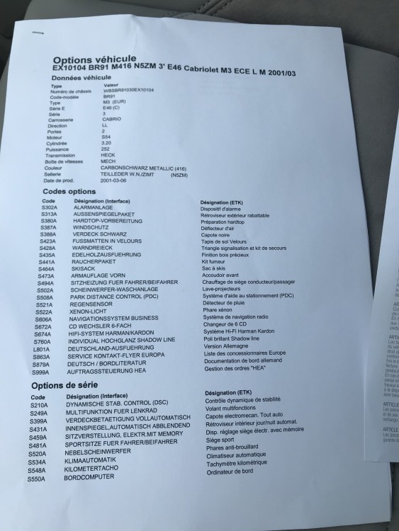

-recherche autoradio d’origine : l’auto est équipée de l’option S606A. Je ne retrouve pas la référence de l’autoradio gps correspondant.
A gauche dans le coffre, j’ai un lecteur CD gps et un chargeur CD.
Avez vous des idées sur l’autoradio qui conviendrait ?
J’ai vu celui qui porte la réf 65126910476
Est ce celui-ci ? Avis aux experts !

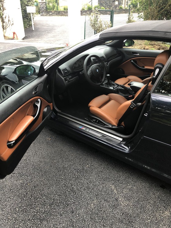

  • Ça y est elle est remontée !  Juste le temps de faire le plein, de la nettoyer, et de se faire plaisir une quarantaine de kilomètres décapoté !  J’ai peu roulé depuis son achat en octobre al

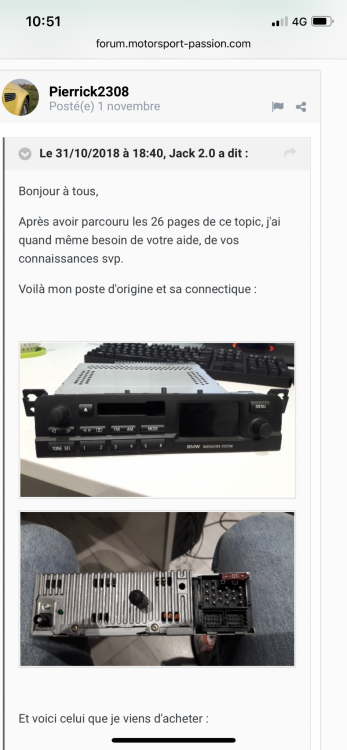

Au sujet de l’autoradio, comme nos autos sont très semblables, as-tu l’option S606A ? Quel poste as-tu ? Il me semble avoir vu sur les photos que tu as postées, le poste radio/gps que Jack2.0 présente comme être son poste d’origine.
Je me rapproche de ce que je dois rechercher, mais j’avais noté cette ref bmw 65126910476 qui correspond à l’autoradio avec l’ecran déporté à droite.
Après consultation c’est positif, ma voiture est bien équipée de l’option S606A : NAVIGATIONSSYSTEM BUISNESS
Le poste de Jack2.0 est bien le même que ton poste originel.

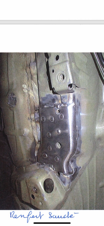

Côté châssis les fissures aux ancrages ont été repérées et c’est un spécialiste local qui va se charger de réparer tout cela dans les règles de l’art.

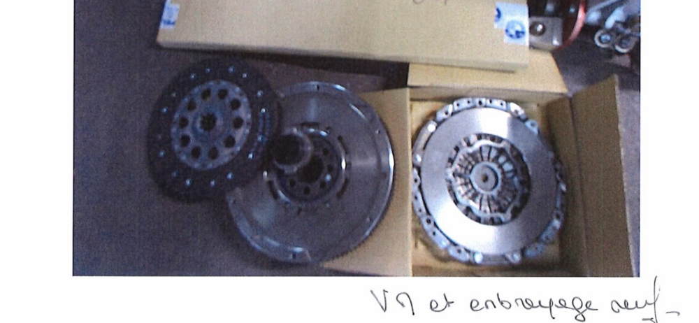

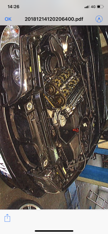

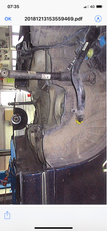

J’ai confié ma « M » à Hugues DELAGE, je l’ai récupérée aujourd’hui. Je vous partage le travail que son équipe et lui ont réalisé.
Il y a eu de la remise en état.
Le pont a été remplacé par BMW. Donc pas du bruit, pas de jeu.Le contrôle visuel de la caisse n’est pas bon. On distingue des mini fissures aux ancrages du berceau. On démonte, on renforce aux points habituels.
Les ressorts AR ont été remplacés, la dernière spire du ressort droit était cassée.
L'embrayage d’origine était en bout de vie (128500km). Donc remplacement volant moteur, disque et mécanisme.
Nous arrivons au moteur. Par prévention, j’ai fait changer les coussinets. Ils avaient 35000km. Pas nécessaire à la vue de leur état (propres et pas marqués) mais au moins je suis tranquille de ce côté là.
Vidange DA/LDR/frein/moteur. Un thermostat neuf, filtres essence, huile, et air neufs + 6 bougies.
Tant qu’on y est on ouvre le vanos, on remplace les freins d'arbres à cames, on fait le jeu aux soupapes.
Je repars satisfait d’avoir confié mon auto à DELAGE SPORT : de vrais pros passionnés. Un dossier photo m’a été envoyé quotidiennement.

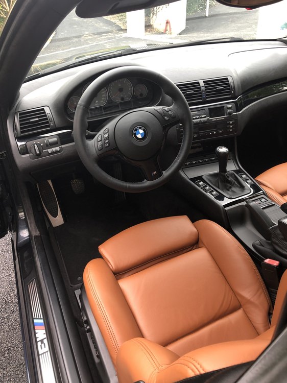

Beaucoup de plaisir à son volant lors de mon trajet retour.
Encore du travail pour la remettre à mon goût :
Nettoyage cuir,
Remplacement console centrale,
Remplacement auto radio par celui de l’option S606A,
Retirer la teinte sur la vitre AR sur hard top et capote,
Nettoyage du moteur de la ventilation (parfois bruyant),
Et trouver des jantes OEM en 18 pouces.
Encore un peu de boulot !! Mais le plus dur est fait !!
Quelques photos :

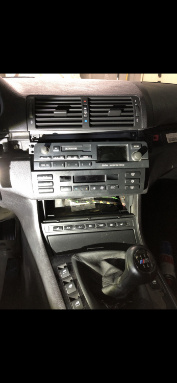

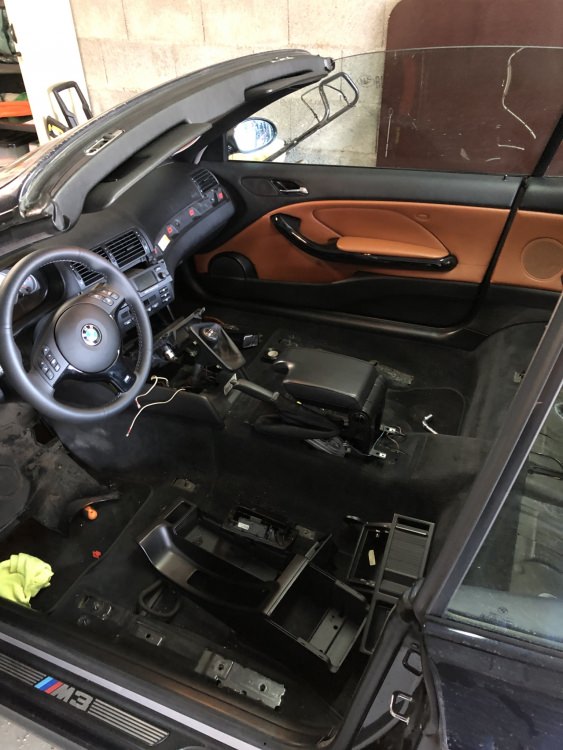

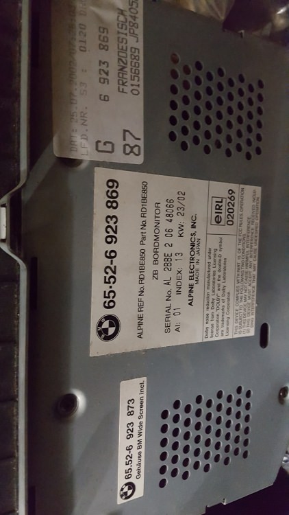

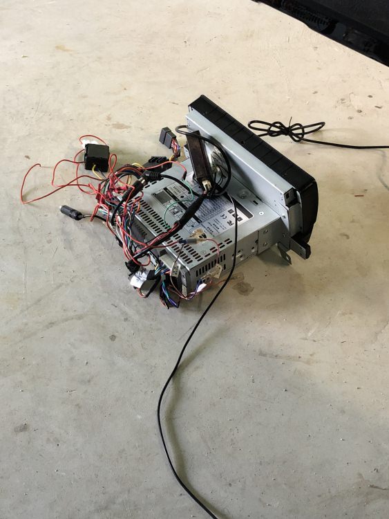

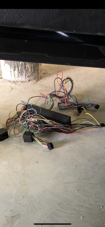

J’ai trouvé un autoradio sur LBC. Donc aujourd’hui c’etait démontage de l’ancien poste radio - GPS. Au passage, j’ai retiré  un ampli Alpine 445, inutile pour le retour à l’origine que je recherche.
J'ai installé le nouveau poste radio. J’ai trois pb :
la langue : j’ai le choix entre espagnol ou anglais ... si vous avez l’astuce pour le mettre en français, je prends ! Merci d’avance
la radio fonctionne mal - pb d’antenne à résoudre
il me manque le support plastique pour insérer le poste et la climatisation 68F1D239-E83F-4C6B-B1BA-3A0CBD83DB22.thumb.png.f6fea695500f307d5eee27629b4eeb24.png
Modifié par PH19

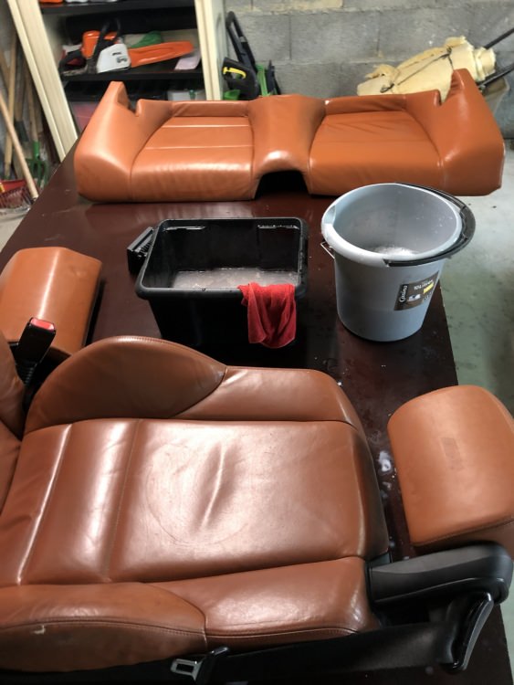

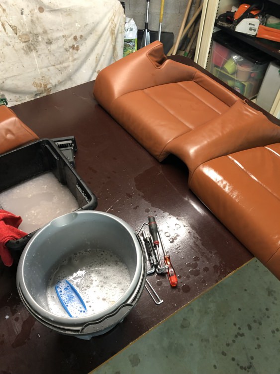

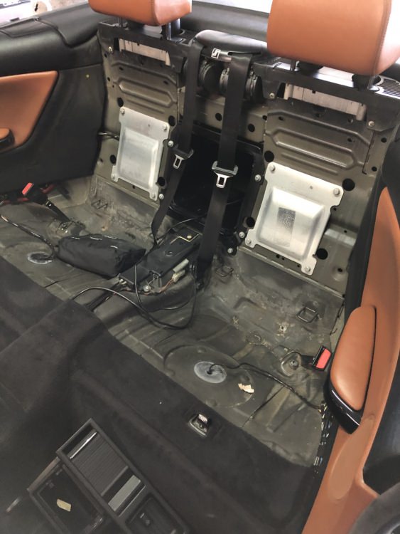

Aujourd’hui c’etait Le grand nettoyage ! Qui est toujours en cours ....
Je nettoie le cuir avec savon de Marseille et de l’eau tiède, avec deux seaux.
J’ai l’option sac à ski qui a été malheureusement retirée...
J’aimerais bien comprendre ce qu’il y avait, si vous avez des exemples sur vos ///M, je suis preneur. ??
