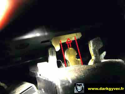

Reste la partie difficile, remettre en place l'actionneur sur les embouts prévus

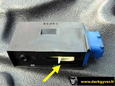

Il faut absolument positionner le loquet de porte vers l'avant (loquet en bas) comme ceci (en actionnant la tringlerie vous comprendrez)
Si vous ne faites pas ça la partie signifiée par la flèche jaune ne rentrera pas (le bitonniau se positionnera en arrière et sera inefficace
Ne  pas hésiter à graisser pour mieux faire rentrer, il faut bien aligner le tout en collant bien la face latéral également pour qu'un cliquet vienne rentrer également dans l'actionneur.
