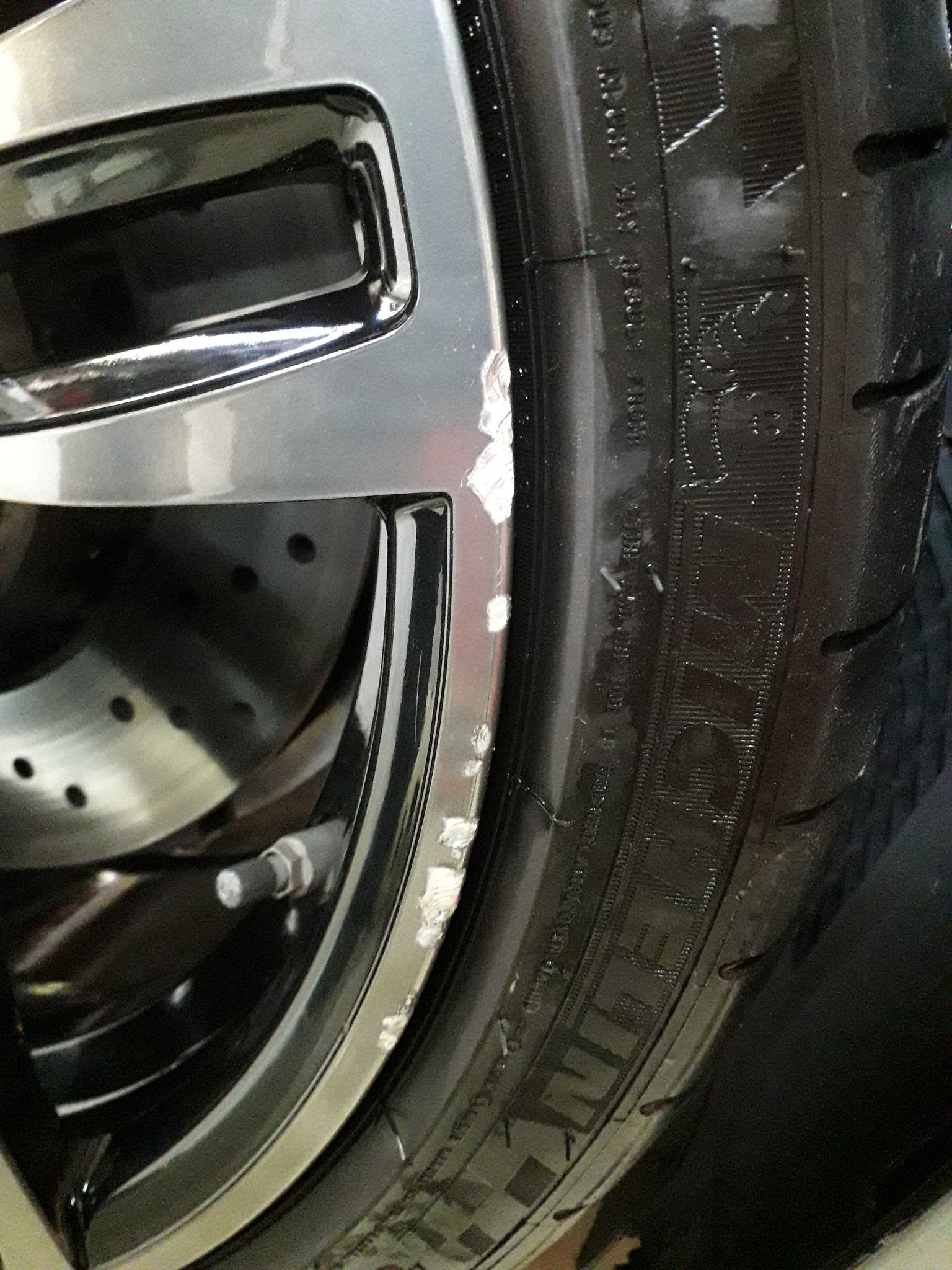

Quelles sont vos solutions pour un "tit accroc " a une jante ? J'ai frotté l’arrière droit a un rond point un peu serré...
J'ai frotté avec du fin papier de verre mais après ? Pinceau retouche verni incolore  ?Pinceau retouche  Couleur jante f87 ?

Salut,
desole pour ta jante.... aurais tu une photo de ton accroc pour que l’on puisse se rendre compte? Sinon, pour ma part, ça s est toujours fini par mastic alu, ponçage, peinture et vernis.... bref pas de solution de retouche efficace à ma connaissance!

il y a 2 minutes, LeoPolo a dit :
Salut,
ah  oui carrément ... j'avais déjà eu  le même soucis avec mon ex 335i  j'avais pris un peu de papier de verre et ensuite stylo retouche couleur jante  ,c'est sur c’était pas très joli...comment dire ca "bavait" un peu...

Il y a 1 heure, Phil B. a dit :
ben voila... comme tu l'as expérimenté, c'est difficile de faire une retouche qui ne se voit pas! après à toi de voir ce que tu souhaites comme résultat mais sur une M2, c'est dommage de ne pas avoir des jantes nickel! :lover:

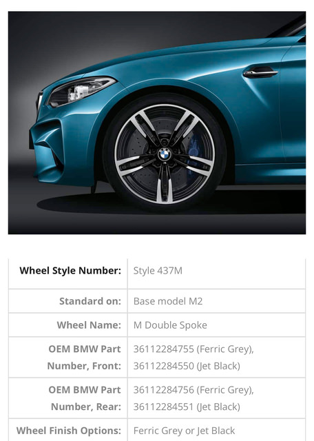

Bonjour , bon j'ai bien frotté mes jantes.... vous sauriez me dire si la partie claire est une partie peinte ou polie puis verni  ?? Merci !!

merci pour l'info, j'ai lu quelques lignes plus haut qu'il était difficile d'obtenir le code couleur , je retente ma chance est ce que l'un d'entre vous serait  me dire où trouver ce code ?
comment_1027410
Il n y a pas de code couleur à ma connaissance pour les 437M mais la couleur qui se rapproche le plus est le B55. Feric Grey II
comment_1027440

Le 28/05/2020 à 16:50, ll_ll a dit :
Sur la photo, les 437M sont en Jet Black II (668), pas en ferric grey...
comment_1028559
il y a 11 minutes, Quenotte a dit :
Les 437M sont bicolore, noire et grise.

il y a 10 minutes, ll_ll a dit :
En général on fait repeindre que la partie grise.
Et non.
Découpe diamant (diamant cut) et vernis (clair ou noir) mais clairement pas une peinture grise...

il y a une heure, Quenotte a dit :
Et non.
Non mais t'as certainement raison, mais visuellement c'est gris et non noir. Si tu veux faire une retouche peinture c'est le B55 qui se rapproche le mieux selon moi. (Testé et approuvé)
Après si tu veux mettre du jet black 2 en retouche, c'est toi qui vois.
comment_1028568
il y a 25 minutes, droopy7431 a dit :
utiliser un code couleur c'est le meilleur moyen d'avoir une différence de teinte. Valable pour la carrosserie et les jantes.
Et si tu fais repeindre le tout et les 2 jantes (avant et arrière), difficile de voir la différence de teinte.
