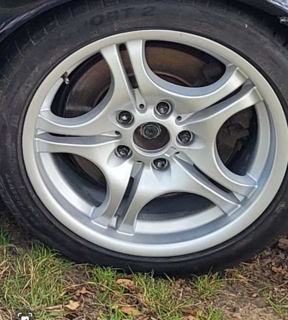

  • Bonsoir, les petits lutins m'ont déposé la jante refaite aujourd'hui 🤩 du coup, je vous partage les photos pour avoir vos avis
  • Voilà, jante récupérée et montée hier. Le résultat n'a rien à voir avec la première réfection. Franchement, très difficile de voir la différence avec les autres jantes non refaites! Si ce n'est ... L'

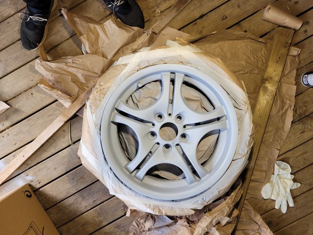

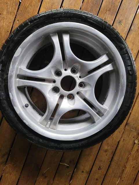

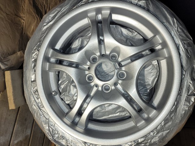

En // j'avais fait moi-même une jante style 68 sur un E46, le vernis a pas bougé, le rendu est nickel. J'ai enlevé la peinture chimiquement avec le décapant peinture Restom et du film alimentaire (long mais tu es sûr de pas abimer en ponçant). J'ai passé un mastic alu, primaire epoxy, peinture définitive et un vernis 2K, le tout chez peinture voiture fr, dont j'ai jamais été décu sur les produits. Ça m'a pris du temps, mais le rendu et surtout la satisfaction d'avoir fait seul, ça a pas de prix. Et par cette méthode, tu peux rien abimer, au pire tu perds du temps..
En expérience avant ça j'avais refait les 2 ailes arrières de la voiture et les 2 pare chocs, mais je n'avais jamais fait de jantes.
Ps : je joint les photos à partir de la fin de ponçage du mastic jusque le remontage sur la voiture
