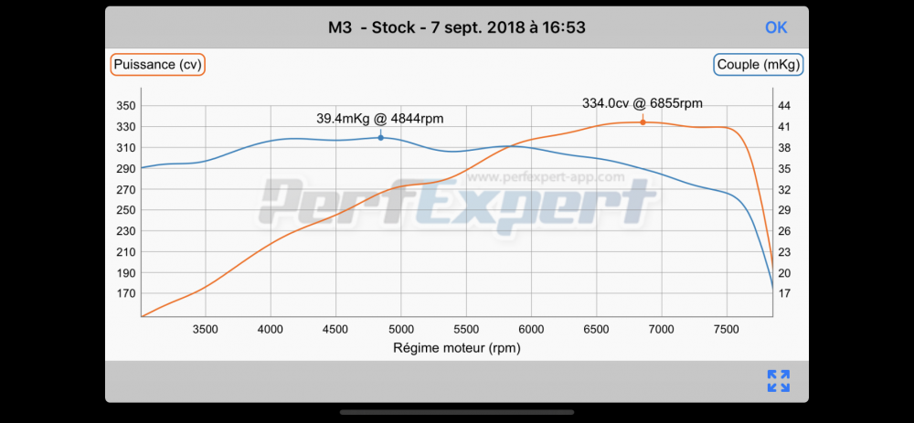

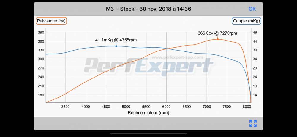

Posté(e) le 4 décembre 20186 a comment_946256 Salut à tous, je suis l'heureux propriétaire depuis 3 mois d'une M3 E46 de 2002 SMG. J'ai franchi tout d'abord le pas afin de me faire un peu la main avec la lecture / écriture de la cartographie avec le logiciel MSS5X BINARY MODIFICATION TOOLS que j'ai connu grace au forum (qui apporte vraiment un + à nos M3 préférés). Etant de nature joueuse et curieux de tout je me suis lancé un challenge et j'ai commandé une cartographie 'performance' à BUILDJOURNAL (société Californienne que j'ai trouvé par hasard sur le net et qui est spécialisé dans la M3 E46...) Il faut donc faire une lecture partiel avec BMWFlash (fichier de 32ko) et ensuite faire sont choix parmi une multitude d'option possible https://thebuildjournal.com/shop/bmw-E46-m3/engine/E46-m3-tune-b-spec/ Valider le tout, payer bien entendu et attendre le fichier en retour (je l'ai eu en 3 jours pour ma part) Flasher avec BMWFlash le nouveau fichier reçu dans votre M3 (je vous conseille grandement de mettre un chargeur en place sur la batterie de l'auto pour éviter tout risque lors de l'écriture) et c'est parti pour un essai Pour info ma M3 est 100% origine mise à part un KAD de Carbon M. Le ressenti avec la cartographie mise à jour est vraiment top, le moteur est mieux rempli et clairement fonctionne mieux à partir de 5000tr/min jusqu'à 8000 tr/min J'ai eu l'occasion de faire des tests avec l'appli performance Expert en configuration stock et avec le KAD + reprog et le résultat confirme le ressenti au volant... Voila, n'hésitez pas à me poser vos questions

Posté(e) le 4 décembre 20186 a comment_946292 366cv et 41mKg avec un KAD... les mec qui ont sorti la CSL ont rien compris du coup... Modifié le 4 décembre 20186 a par Ju'
Posté(e) le 4 décembre 20186 a comment_946296 Les mesures sont faites avec une appli ....donc bon la fiabilité à ce niveau là ..quand tu vois la mesure de référence "stock" à 394Nm...
Posté(e) le 4 décembre 20186 a Auteur comment_946301 Oui les chiffres sont certainement optimistes mais c'est surtout intéressant de voir qu'il y a bien une différence car bien souvent tu as l'impression que cela marche mieux mais ça reste une impression, la au moins tu es fixé
