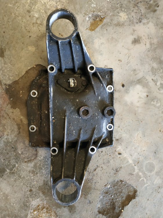

En démontant les silent bloc du pont j'ai cassé le couvercle !! Donc j'en cherche un.. c'est tous les mêmes?

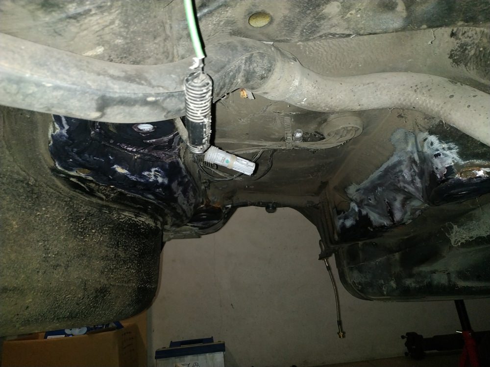

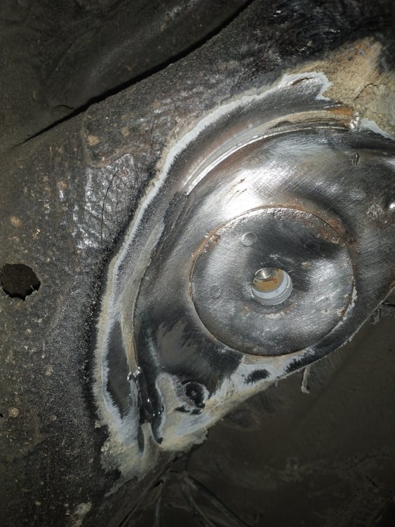

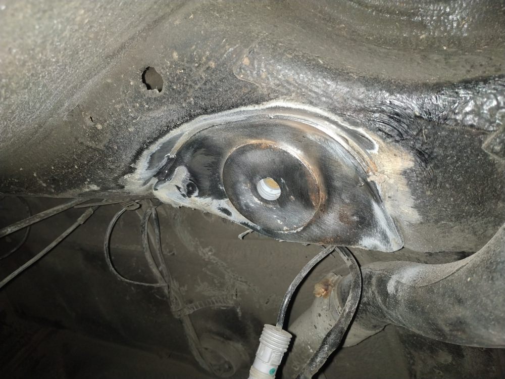

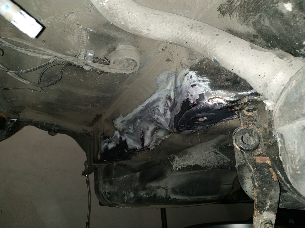

Deuxièmement j'ai commencer a gratter sous la caisse.

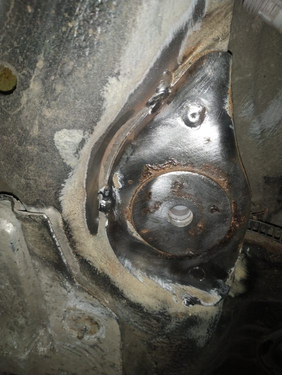

Il y a des soudures au niveau des supports de pont. Origine ou renfort ?
Bref, en attendant la suite...
les renforts , c'est d'origine oui .
concernant les silentblocs du couvercle de pont :
mais que vois-je :shock: , tu comptait les sortir comme ça avec un marteau et un burin ?
pour changer ce type de silentbloc , il faut une presse hydraulique , et de la douceur , c'est impératif ! , il faut donc separer le cul de pont du carter fonte .
le cul de pont qui est en alu est une piece fragile , c'est d'ailleurs pour cette raison que sur E36 3.2 et sur E46 les silentbloc ne sont pas détaillable , car leur remplacement est délicat .
dans ton malheur , tu as tout de même de la chance , tu as une M3 3.0 , et le cul de pont des 3.0 , n'est pas spécifique à cette M3 .
tu le trouvera donc en occasion sur n'importe quelle E36 équipée d'un pont en 188 ... ( sauf les compact ) donc 325i /325 td/tds ... et 328i coupé/cabrio/berline et touring ...

Ok merci pour tes infos ! Pas besoin de renforcer les supports de pont ? Ils semblent en bon état en tout cas !

Je m'y suis mal pris je pensais faire comme sur une 30, percer le caoutchouc, et faire une entaille dansa bague.
Ca m'apprendra !

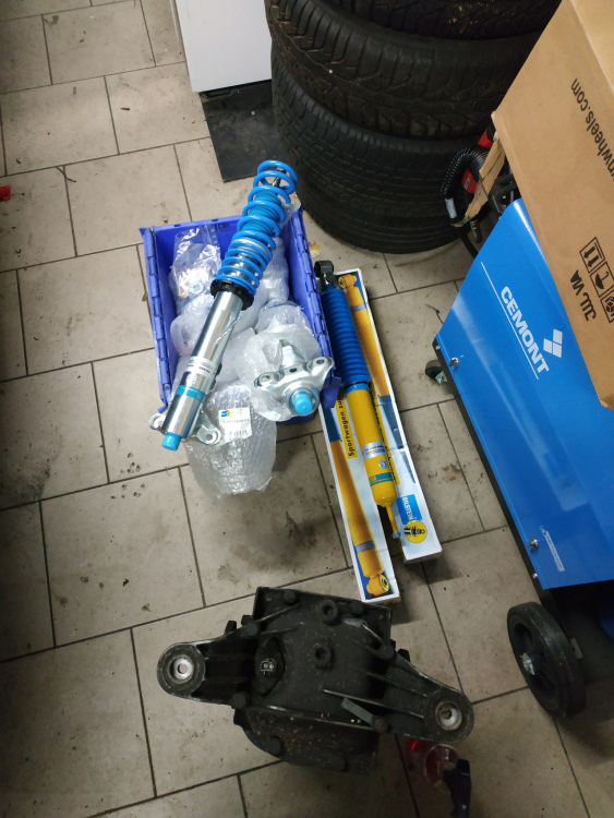

Réception de bilstein ce soir, et j'ai trouvé un pont a coter de la maison pour 20 bal , tout va bien :D
ah des bilstein PPS9     très bon :nickel:

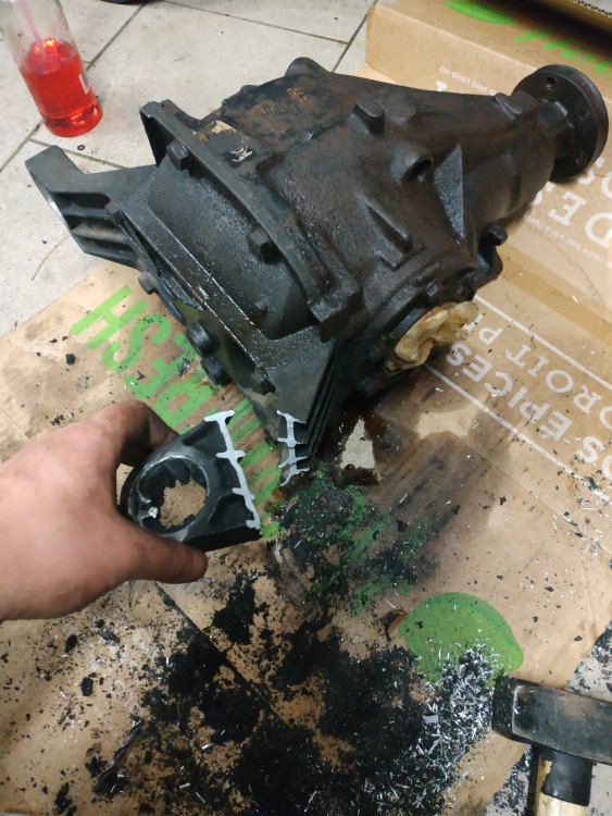

Voilà , pas mal galéré pour entrer celui ci !
On voit bien maintenant pourquoi le système powerflex est meilleur que le système d'origine.

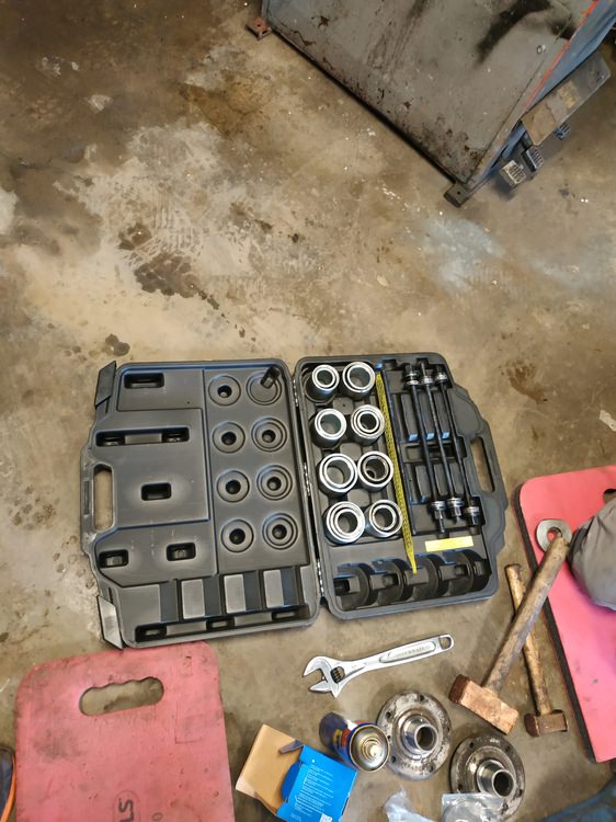

Extraction des silent bloc de pont dans la douceur avec un kit adapté , c'est tout de suite beaucoup mieux :D

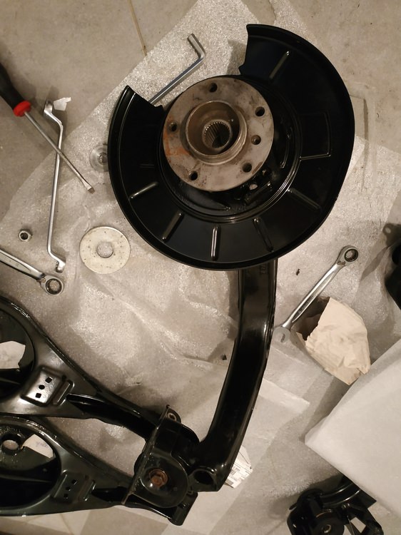

les fusées sont remontée completes, le dessous de caisse est traitée aux endroits que je voulais contrôler. La c'est en antirouille. Je n'ai pas fais tout le dessous car je suis mal equipe et que je n'en voyais pas l'utilité étant donné l'état
J'ai également gratter les coffre qui avait de la rouille de surface, c'est traite tanik et antirouille, ça partira en carrosserie pour quelque chose de nickel l'hiver prochain.

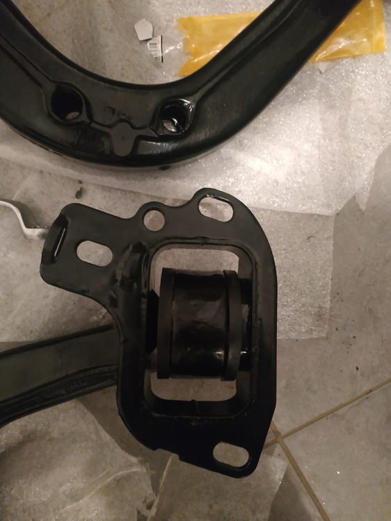

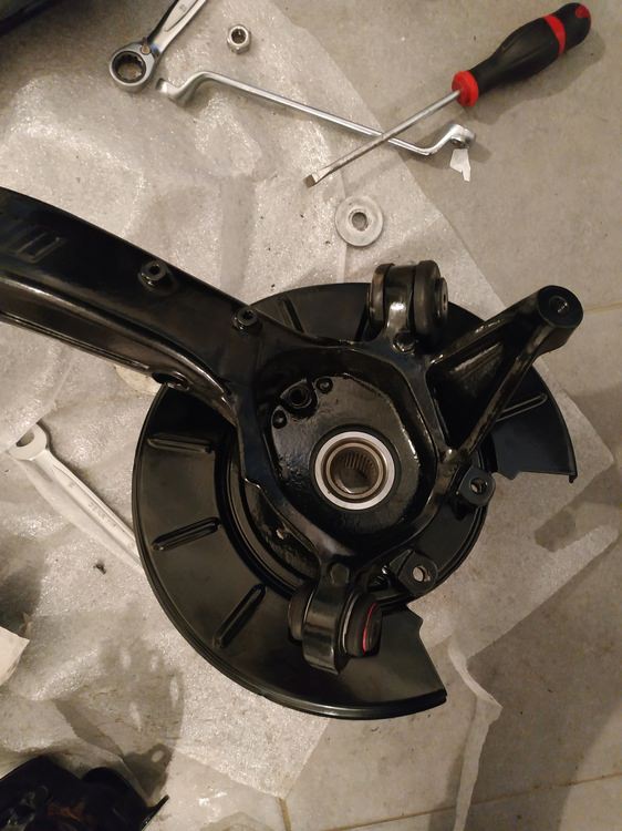

Quelques photos, le remontage sur la voiture va pouvoir commencer !
t'as encore fait une erreur ... :-?
les support de bras principaux qui se fixent sur la caisse ...
tu les as monté à l'envers ... :ptdr:

Comment ça ? J'ai pris des photos pour tout refaire pareil :0 , c'est pas un effet de la photo ? ?
Modifié par J-D286
c'est pas un effet de la photo ... et c'est pas encore l'heure de l'apéro :-P
regarde ....

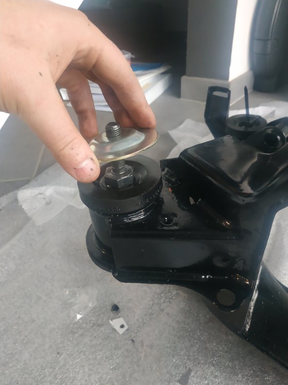

J'ai une autre question concernant les vis du berceau , je te fais une photo tant que t'es la :D
Voilà j'ai corrigé mon erreur effectivement c'etait a l'envers et faut être complètement con ou bourré pour monter ça comme ça :D
Bref la peinture sèche, je vais pouvoir remonter le berceau , c'est bien comme cela ( photo) que ça va hein?
