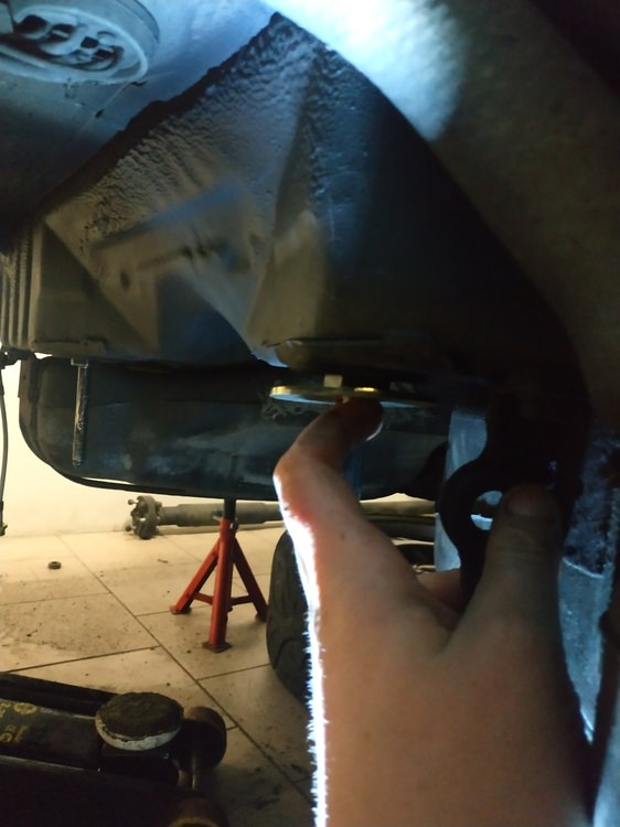

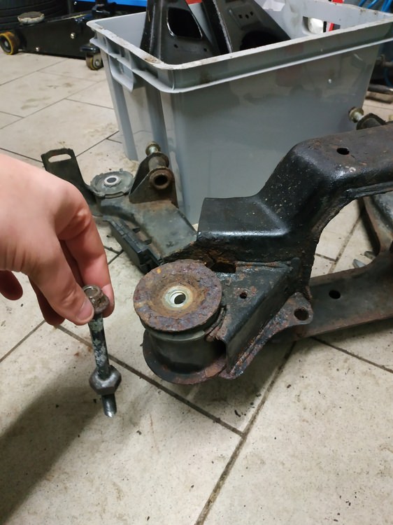

Oui j'avais la notice, ils sont monté comme ça, parcontre le vis et la rondelle c'est du BMW et ce n'apparait pas sur la notice. J'ai regarder sur l'eclatee sur realoem, et c'est mis Come ça et c'est le seul sens qui marche sans faire bizarre mais je voudrais en être certains ...
la vis , direct dans la caisse ...puis tu fait monter le berceau avec le silentbloc monté dessus , et enfin tu mets la rondelle et l'écrou dessous
il y a une heure, ACS3 a dit :
Donc toi tu pense qu'il n'y a pas de rondelle entre la caisse et le berceau ?
J'avais pris une photo au démontage donc à priori, tu as encore raison ?

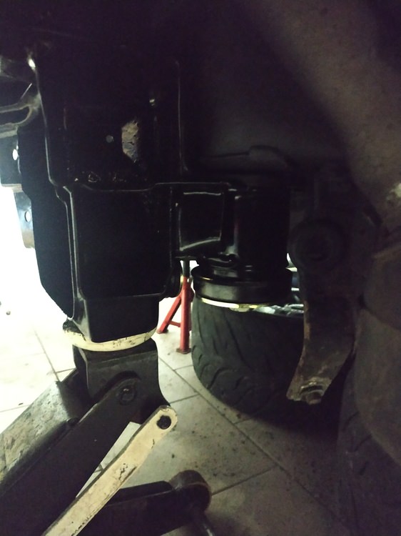

Je remonte le berceau et je ne comprend pas !
Les deux vis de l'avant tourne fou, je n'ai pourtant a aucun moment du forcer !
Elles sont neuve
Il y a une astuce ?

c'est bizarre....t'as pas foiré le pas de vis j'espere?
t'aurais pas mis la rondelle dans le mauvais sens ?
mouai, c'est bizarre ça devrais pas...
C'est bon c'était une erreur d'alignement.
Mais j'ai redemonté, tjr une hésitation sur la rondelle qui est sur  le schéma , je ne suis pas convaincu de ce montage mais apparement ça serait tout de même comme ça ... J'attend l'avais d'acs pour le montage car je trouve ça très spécial ! Je mets l'info pour d'autre qui serait dans le cas.
Ça se remonte.
Le berceau est dessus comme préconisé sur la notice power flex.

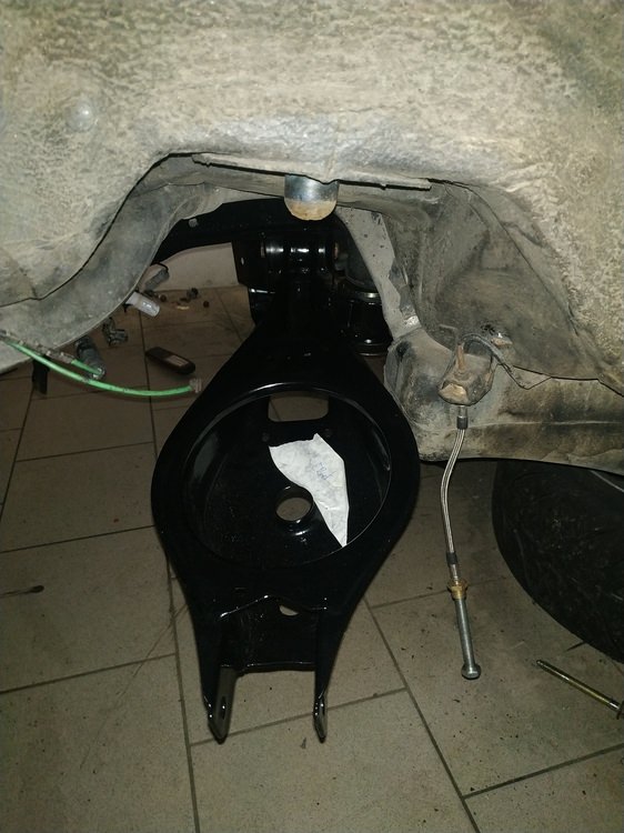

Parcontre j'avais identifier les bras , mais comme ils sont peint c'est foutu. Donc j'espère qu'il 'y a pas un spécifique droit et gauche sur le supperieur
Le rendu est sympa en tout neuf

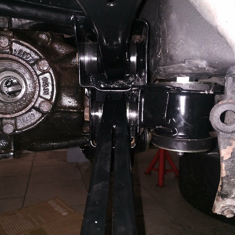

il y a bien un droit et un gauche ...
cependant je pense que c'est à cause du silentbloc coté berceau qui lui à un sens de montage ...
donc la partie la plus depassante du silentebloc doit etre vers l'arriere de l'auto .

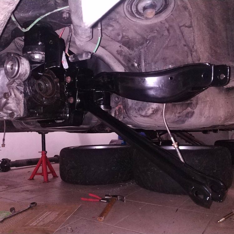

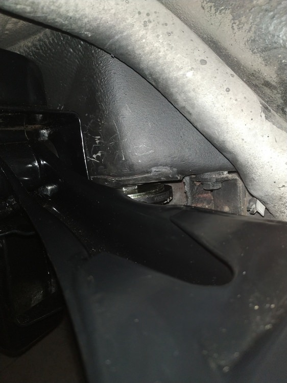

Alors avancement du jour !
Le pont et les bras sont dessus. Alors petit conseil, il faut monter le bras inférieur avant le pont , sinon les vis ne passent pas.
Je ne suis pas sur du sens de montage , j'attend le confirmation d'acs, j'ai suivi le même principe que pour le supperieur, la plus grosse partie du silent bloc vers l'arrière. J'ai hésité car il y a le rebord vers l'avant. Donc a voir s'il faudra redemonter !
J'ai refermé le pont avec un joint neuf et de la pâte à joint après avoir Bien graté. J'ai mis de la pate a joint par sécurité.

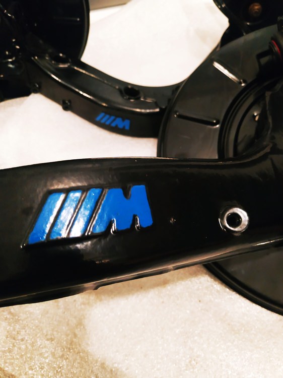

Quelques photos, et en attendant les séchage de la pâte j'ai apporté une petite touche
