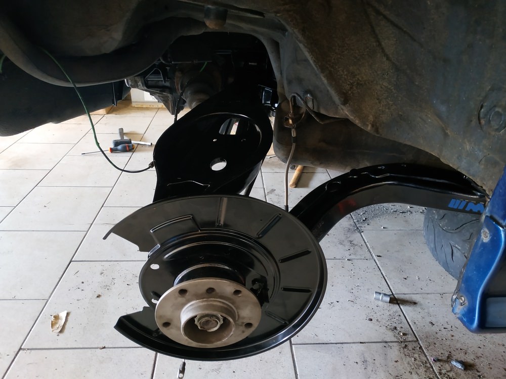

Voila, apres discussion avec Acs, on est d'accord sur le sens de montage. Je vous mets l'éclaté pour info, même si ca peut paraitre logique pour beaucoup, ce n'est écris nul part.
Epaulement vers l'avant du véhicule, pour éviter que la bague en bronze ne sorte de sont logement sous la contrainte, dans ce sens l'épaulement sert du buté car c'est le sens d'inclinaison du bras.  C'est tout con mais on y pense pas toujours.
Je peux donc continuer.

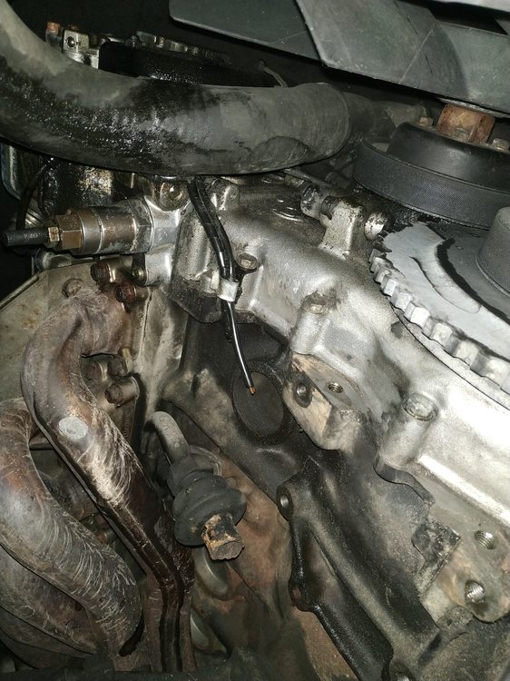

D'ailleurs en nettoyant et en faisant quelques vérifications a l'avant, j'ai vu ceci.
quelqu'un peut me dire c'est quoi ce câble qui va nulpart ?
pompe de rechaufage des cata ...
Je ne savais même même pas que ça existait
Pk débrancher ce genre de chose ?

Si j'en ai bien compris le fonctionnement, elle envoie de l'air dans le catalyseurs à froid (pendant 2 minutes) pour améliorer la catalyse des gazs d'échappements chargés d'essence.
Sur wiki, on peut lire "Le pot n'est efficace qu'à partir d'environ 400 °C, ce qui explique qu'il soit peu efficace sur de petits trajets (notamment en ville), qui ne laissent pas le temps au pot catalytique de chauffer suffisamment. Les réactions d'oxydation (demandant une forte présence d'oxygène) et de réduction (demandant une faible présence d'oxygène) sont contradictoires. Elles ne se produisent simultanément que si la quantité d'air lors de la combustion est optimale. Ceci est assuré par la sonde lambda qui renseigne le calculateur de gestion du moteur sur la quantité de carburant à injecter."
En bref c'est de l'antipollution pas très efficace. Et comme tu passes le CT à chaud, pas de risque sur les émissions. En plus la pompe fait souvent du bruit, et peu même siffler très désagréablement comme sur ma voiture. Les moins courageux mettent une courroie courte, les plus courageux l'enlèvent...

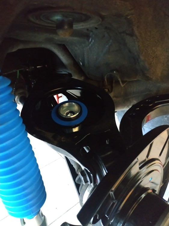

bien avancé ajd.

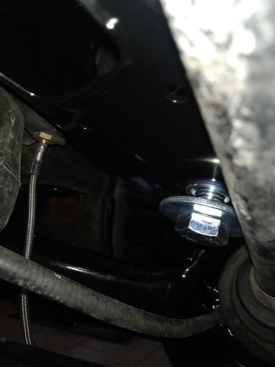

IL me manque les excentriques arrière pour avoir finir , et j'ai un doute sur le montage du filetage du ressort arrière .... C'est ce qui me semble le plus logique sur la photo !
Tout est neuf , et c'est beau !

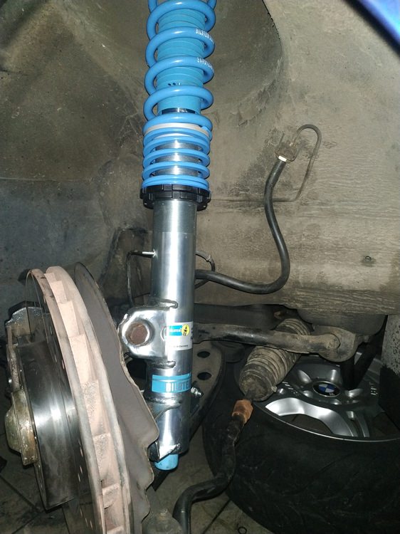

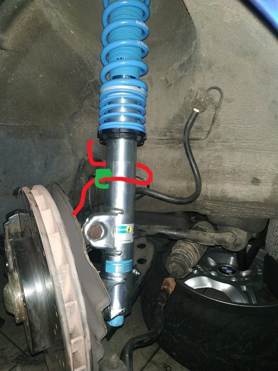

Les amortisseurs et les bilettes sont montés a l'avant, la durite aviation défectueuse remplacée.
Impatient de tester tout ca ...
Serais ce un debut de tunning sur le bras arriere?? :roll: :wink:
Pourquoi ne fais tu pas passer les fils autour de l'amortisseur devant comme a l'origine ?
La petite Jacky touch !
C'était comme ca au démontage j'ai remis, je ne savais pas que ça faisait le tour
:ph34r: .... vert = 33 18 1 181 310
Ok... je regarderai pour modifier !
Et le montage arrière @ACS3 pour le filetage du ressort ca te semble bon?
Car je n'en ai jamais monté,
oui
mais ducoup c'est un peu chiant de régler les arrière non? car pour desserrer l'accès n'est pas top...
exact ...
Il y a 3 heures, J-D286 a dit :
en même temps tu les règles qu'une fois
Il y a 2 heures, ludocasti a dit :
Deux, pour le CT d'abord mouahah
Non , tu as raison je voudrais les régler qu'une fois mais il faut voir si la hauteur convient au premier coup ...
