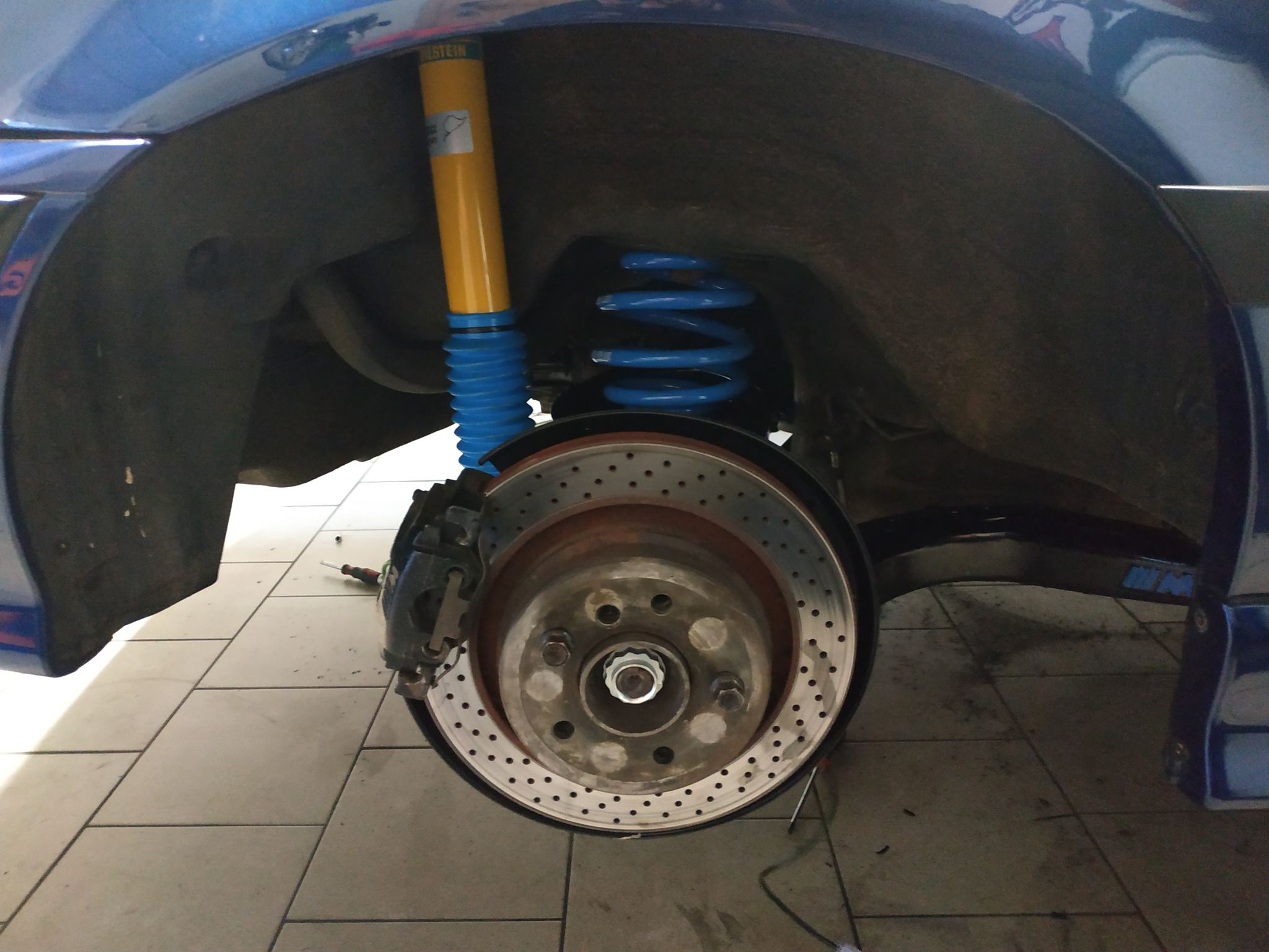

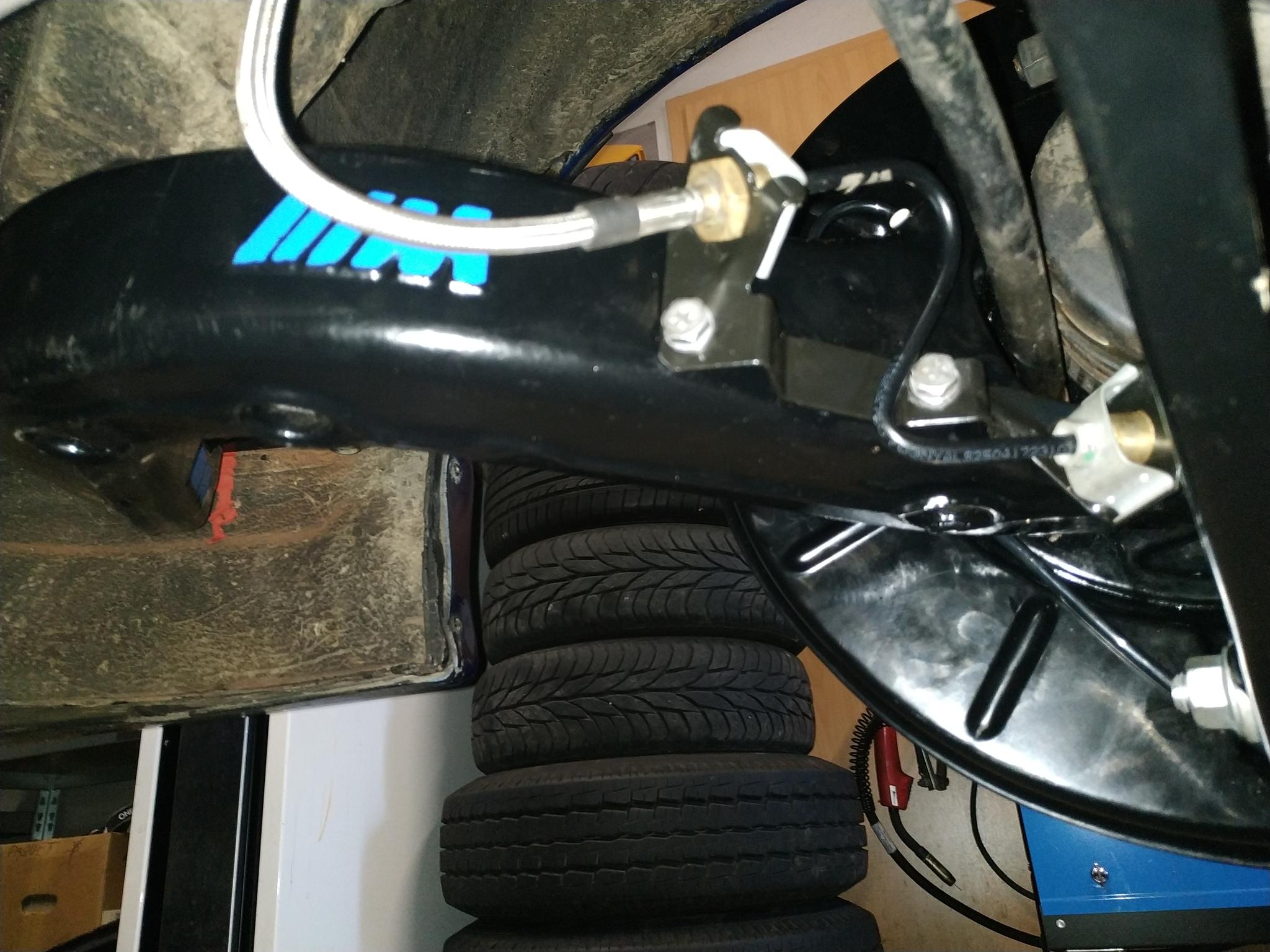

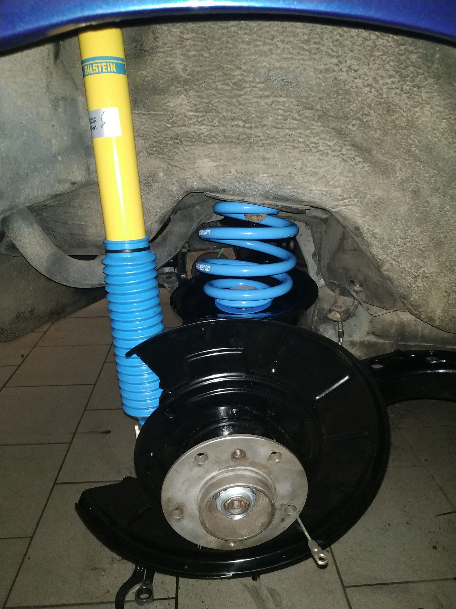

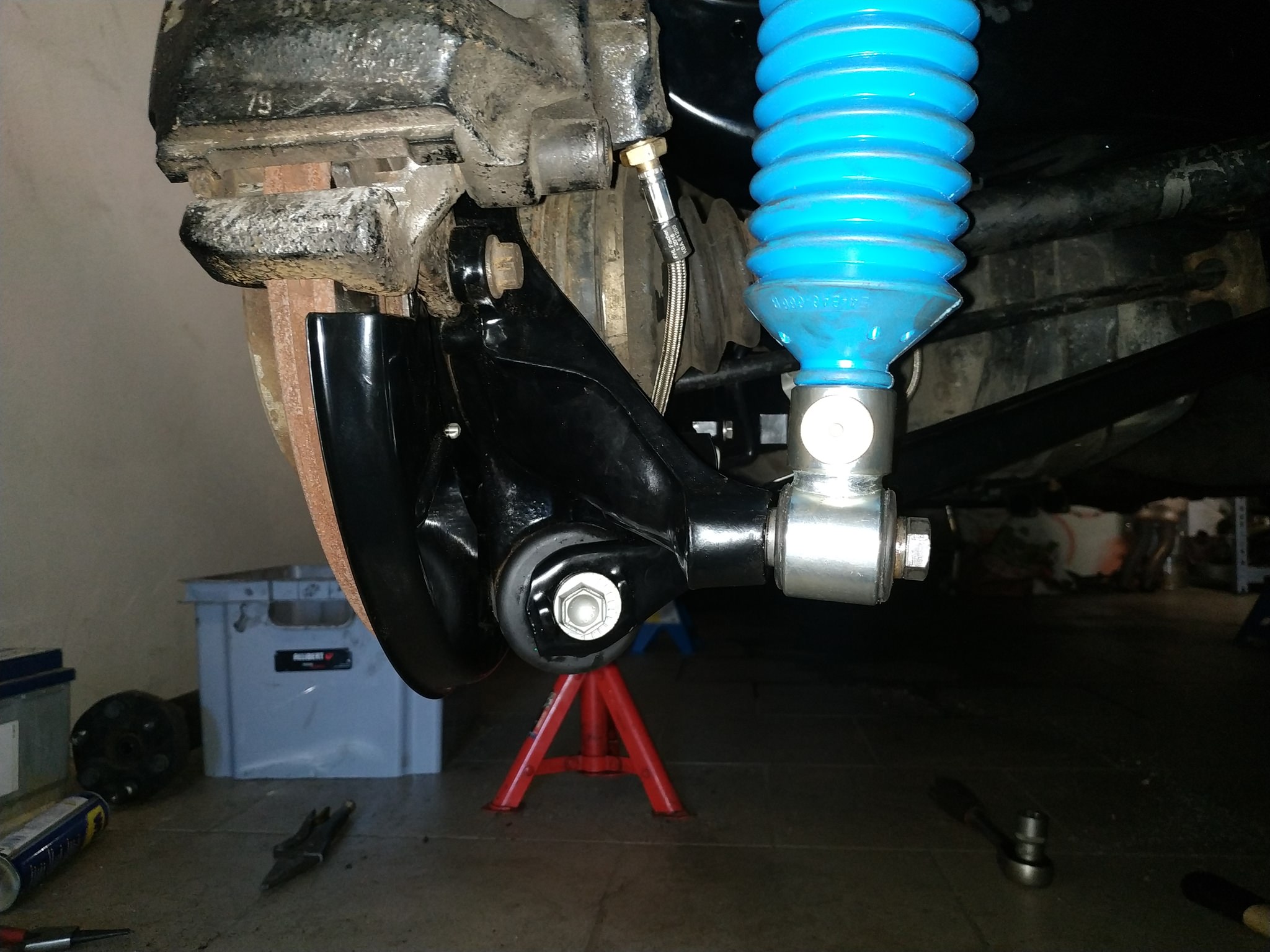

Unpeu de news, ca n'avançait pas car j'étais en vacance , forcément ...
Donc tout est assemblé , suspension, freins , nouveau capteur ABS. Demain purge , puis il faudra remonter la transmission et l'échappement.

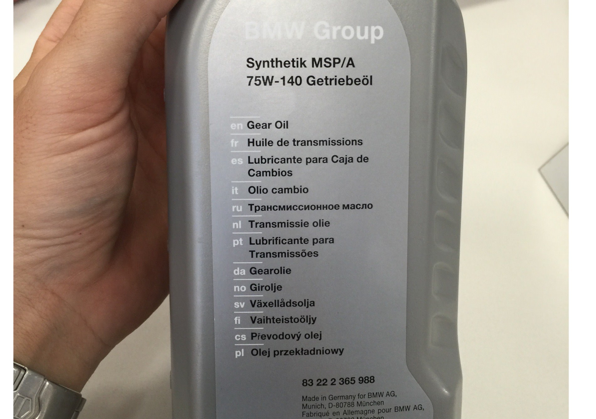

J'ai reçu les cales avant. Et j'ai commandé de la ls75w140 car personne n'a de stock en LS
Quelques photos
( Avnt d'avoir la réflection, oui je n'ai pas encore regarder ou passif les câbles ABS comme a l'origine :D )
J'ai commandé l'huile chez BMW, j'avais demandé de la LS ( magasinier allemand comprend pas tjr tout) il me dit qu'avec mon châssis c'est une autre, et me sort celle en photo.
On est d'accord que c'est la même chose?
