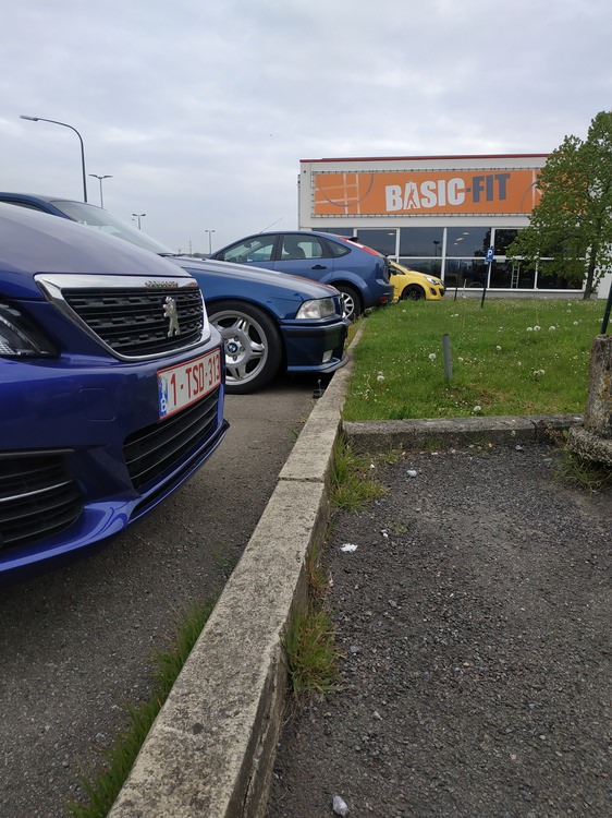

Quand tu n'as pas encore l'habitude de rouler rabaissé mdr

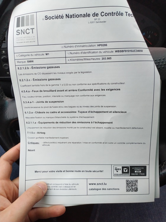

Et voila, ils ont pris la polution au ralentit au CT , refuse ... Merde
Alors là grande nouvelle du jour !
Ils ont repéré que le système de dépolution a froid n'y est pas ! Et il faut le remettre ...
quelqu'un en aurait un? Même défaillant ? Il veulent juste le voir monter ...

il te manque pas mal de chose ...
support , pompe de rechauffage , galet  , courroie , tube qui remonte au filtre à air ....
Pas cool ...

Vous avez vraiment pas de chance en Belgique avec vos CT pourris, je me souviens bien aussi des aventures de @non@me pour une histoire de ressorts et de durites… Quel dommage.
En tout cas félicitations pour le travail fait sur l'auto, je suis admiratif. J'espère que ton problème de ralenti sera bientôt réglé, même si tout ce que j'ai pu lire ici là dessus me dépasse toujours :(
Ici c'est au lux, en Belgique ils sont incompétents et con ! mais ici il sont cons et compétent, la preuve, le coup de la pompe de réchauffage faut le savoir...
Je t'avoue que je suis unpeu depité, je me voyais taper un 8.30 demain sur le ring ( ceci dis le ct est valable jusque 05/06 ca ne m'empeche pas, mais vu les depenses...)
tres decu ce matin, j'espere réglé la masse de problème rapidement, et merci pour le compliments mais j'ai eu de l'aide ici , bien precieuse !
