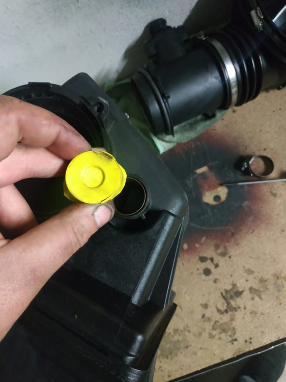

Je les ai d'ailleurs suivis, la dépression de la pompe de réchauffage est bouchée , et surprise , ça tourne comme une horloge!

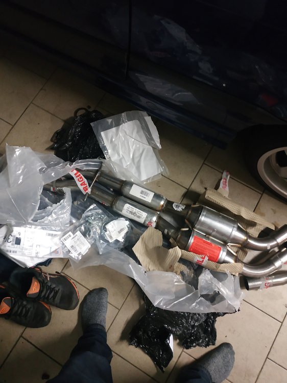

Réception du jour !!
C'est neuf , c'est beau, et c'est pas cher !
Encore une fois, comme d'hab, merci acs pour le tuyau ( c'est le cas de le dire mouhaha )

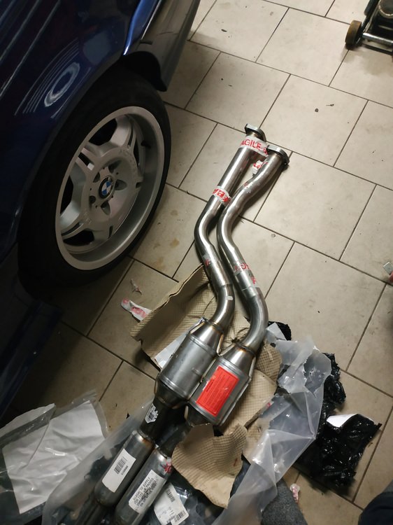

Cata acheter sur eBay
Livre en deux pièce
Très beau matos , avec nouveaux joint nouvelle visserie etc etc le tout pour 278 euros !
Enjoy
Échappement monté ! Mais la poisse le debimetre n'est pas le bon -_-

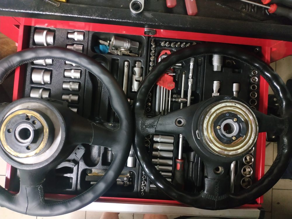

A droite vieux volant, a gauche nouveau ...
salut
pour le volant je pense que tu peut intervertir les deux guide démonte les 3 visses et essais
Ça ne va pas mais j'ai commandé un autre doigt pour la colonne :) merci :)

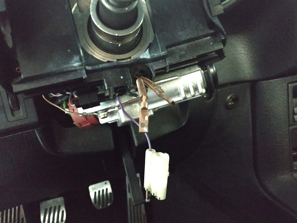

Démontage de la piste de claxon. Et je ne comprend pas comment la remplacer au vu des branchements c'est très bizarre ...

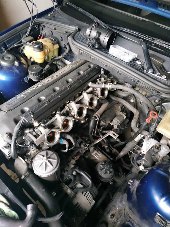

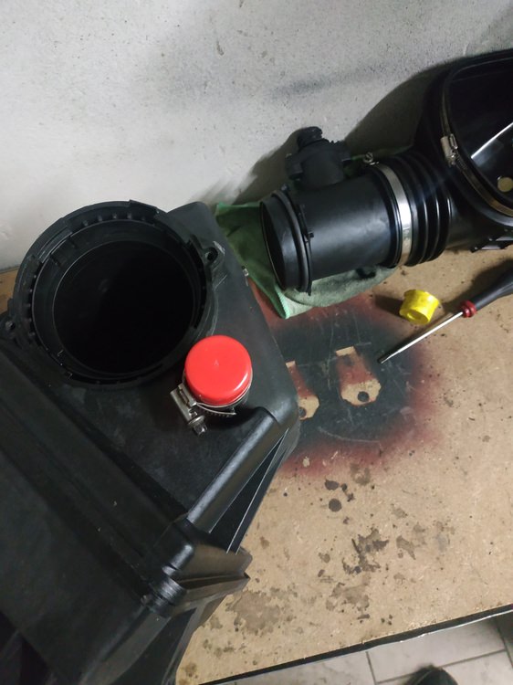

Démontage de l'admission

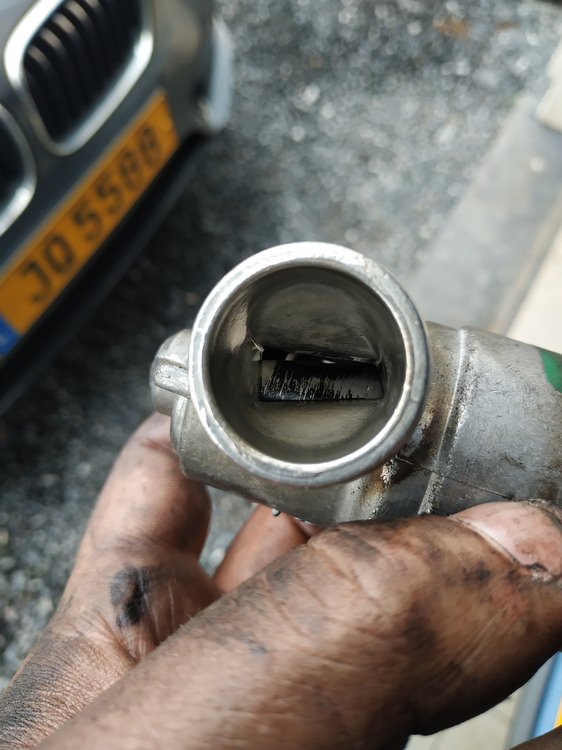

Nettoyage du régulateur de râlentit ( pas très crade)
Surprise au démontage les joints d'admission n'y sont pas ...
Nettoyage de l'ensemble
Et demain remontage
Les joint n'étant pas livrable je pensais réutiliser les vieux mais impossible, je vais donc devoir remonter comme ça

Je n'ai pas de solution pour le klaxon j'ai commandé une piste mais je ne vois pas dutout commenté remplacer le 3 piste par une piste donc je verrai
J'ai débranché le nécessaire pour qu'il arrête de sonner.

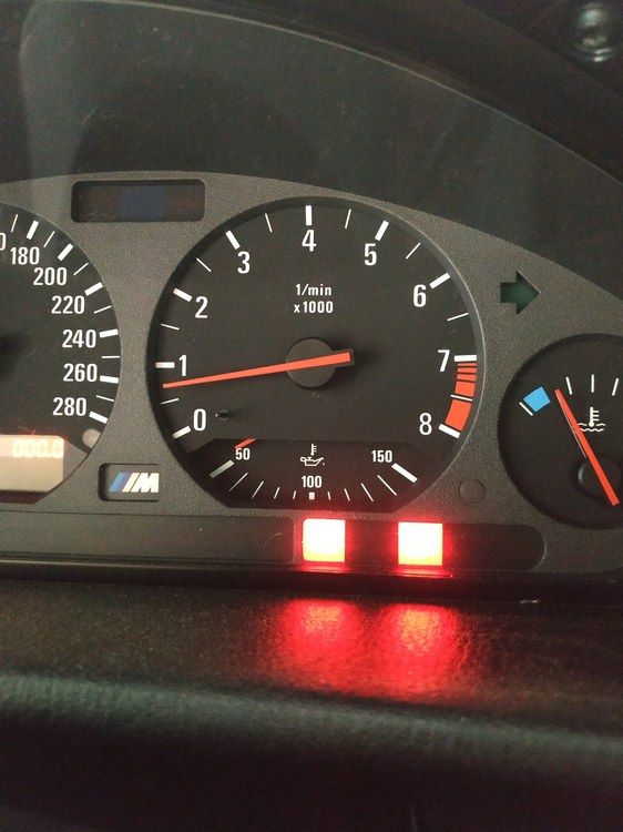

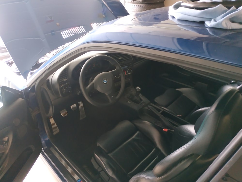

Que pensez vous du régime de ralentit en photo ?
beaucoup mieux aussi avec ce volant, il faudra refaire le centre car mal refais , pas de la bonne teinte
Nickel le ralenti!
Pour le volant, je ne pense pas que ça soit lié à la réfection, il vient d'une voiture grise tout simplement.

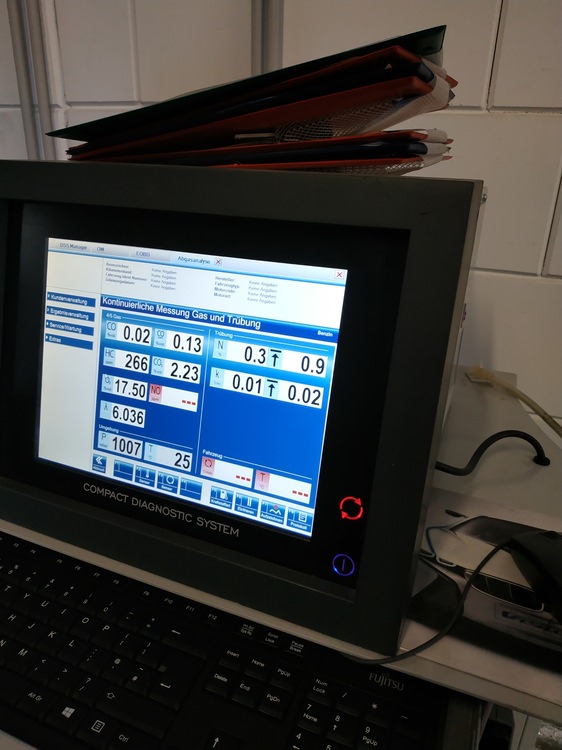

Deuxième essais loupé mais pas complétement !
Tous les défaut du CT effacés, y compris la pompe qui n'y est tjr pas !
Reste la pollution , avec les valeurs co trop haute
Mais la voiture tourne mal, je perds un cylindre a bas régime , donc j'espère que un jeux de 6 bobines et Bougies devrait suffire ...
Sinon je n'ai plus d'idée

À chaud, au ralentit, débranches 2 ou 3 petit bouchons de depression sur la rampe des papillons, elle va se mettre à tourner comme une patate, pas grave.
Tu la laisse tourner comme ça 40 secondes à 1 min environ (le calculo detecte un fort appauvrissement et enrichi )
Remets les bouchons et écoutes si elle se met à bien tourner pendant une dizaine de secondes. Si oui, c'est que tu as une légère prise d'air ou sinon faut régler les vis de CO comme décrit dans mon post récemment.
Mais soit sur que tu n'ai pas de grosse prise d'air! les 2 depressions sous les papillons particulièrement. Et que tes lambda fonctionnent et sot en régulation car je vois 6 en rapport lambda sur l'écran lol.
Si il manque clairement un cylindre et toujours le même, effectivement interchange tes bobine, bougies pour determiner celle qui deconne, tu peux controler la temperature des chaques sorties d'echappement...
tu peux controler la resistance du bobinage primaire des bobine sur 3.0 il me semble aussi pour te donner une indication, google est ton amis ?
bref, voila quelques idées avant de tout changer si t'est pas sur... ?
Elle ne roule pas dutout
Je n'ai pas de puissance sous 4000. Où pas linéaire dutout ! Et puis les 6 s'allume et ça marche .
Je vais suivre tes procédure , parcontre le réglage c0 ce me semble pas évident !
Les dépression dont tu parles sont ok exactement ? A priori aucune prise d'air c'est ok, il m'a dit la lambda doit être a 1 vs êtes a 6 tout le reste est bon donc il y a un soucis au niveau de l'injection ou allumage ..
Les deux lambda sont neuves, soit un fil à céder soit elle déconne ? Mais la polution serait pire non?
