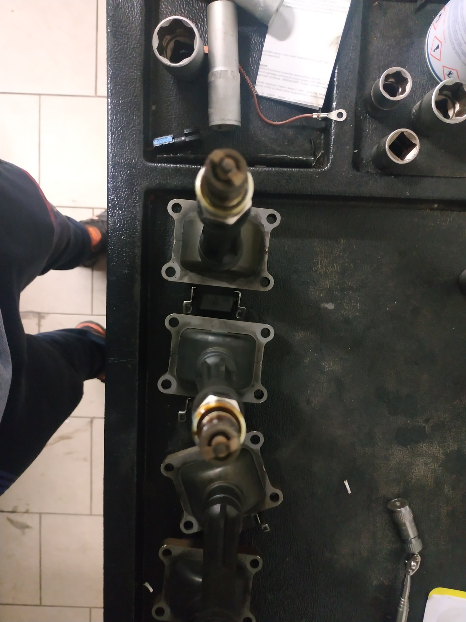

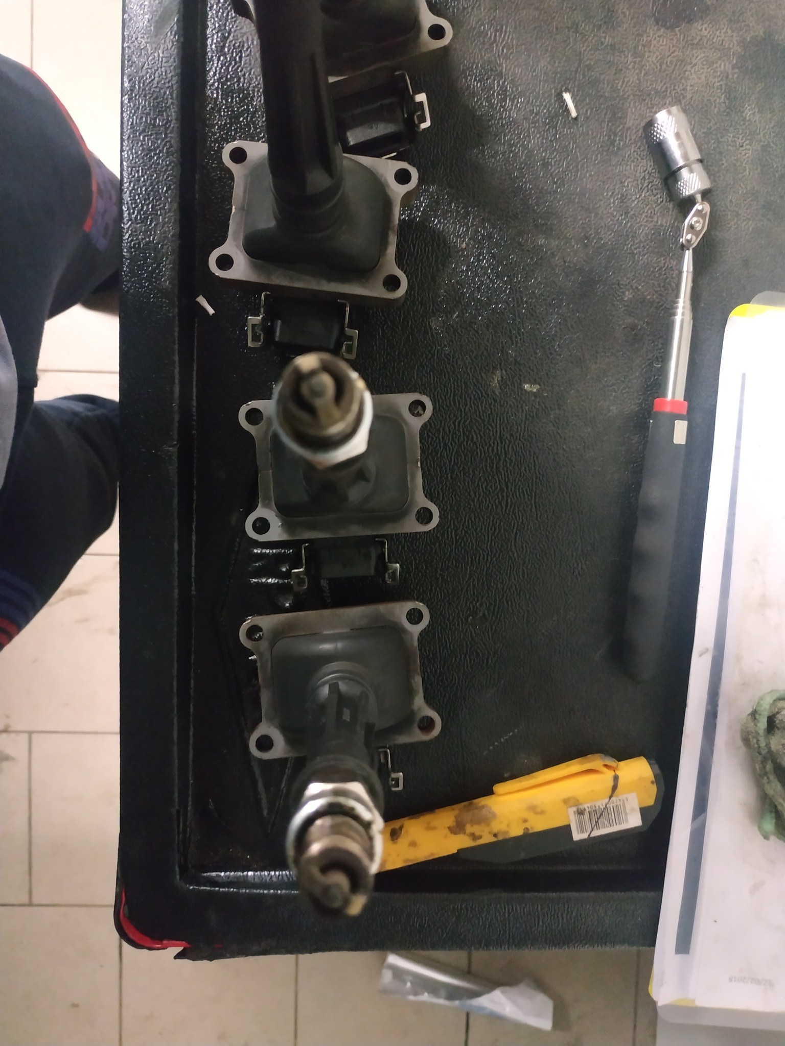

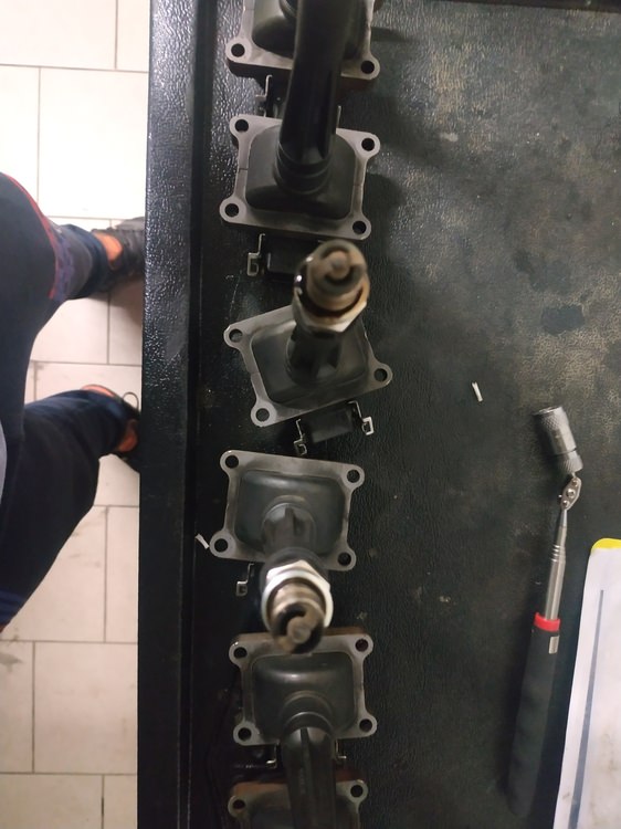

Contrôle de base démontage bougie bobine
Et la.
Je ne comprend pas
Rien a signaler et pourtant je suis convaincu qu'elle n'a que 5 cylindre par moment !
Mais je me demande a la vue du cablage si deux cylindre ne sont pas inverse
Mais alors ça ferait aumoin 1 ans !
Est ce c'est possible ?
Et comment savoir quel câble va où dans ces deux là hors les longueurs ?

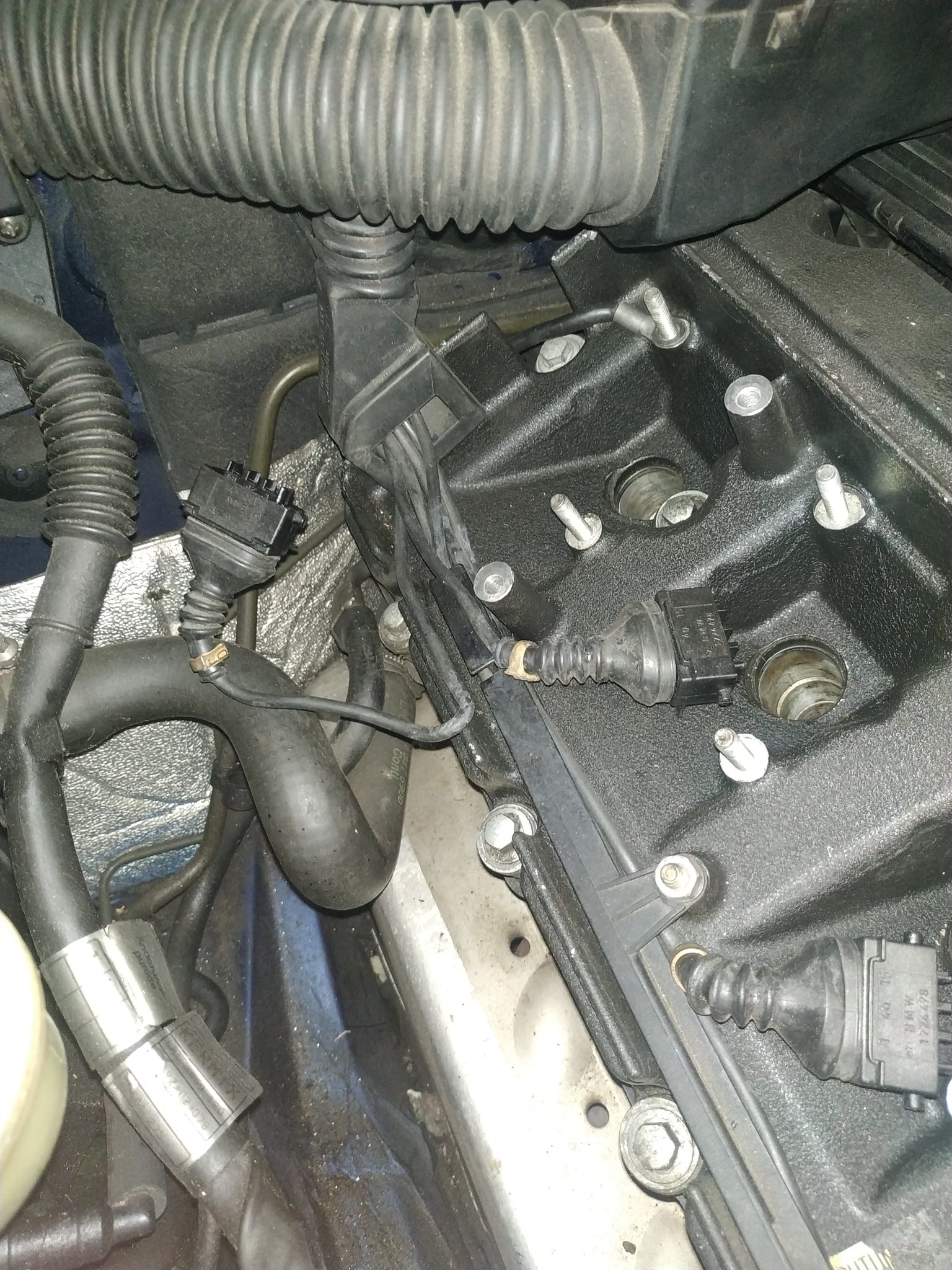

tu as le numero de chaques cylindres sur les connectiques des bobines, la bague jaune.
Ca doit etre un AAC completement decalé... faut faire un diag.
Oh j'ai la même lampe telescopique !
Et tu serrera la cosse de masse de la 6eme  bobine sur la bobine (entre l'ecrou et la bobine et non entre la bobine et le cache AAC) stp,

Question, les bobines il y a une méthode pour les tester ?
