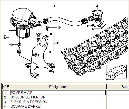

Est-ce que cette pompe à air existe aussi sur le m3 E46 ?
Si oui où se trouve t-elle et à quoi elle ressemble ?

Est-ce que cette pompe à air existe aussi sur le M3 E46 ?
Alors elle est électrique, et elle se situe sur le coté echappement, ensuite, jene peux pas etre plus précis, je n'ais pas de E46 sous les yeux.
Voici à quoi elle ressemble:

non c pas cette piece la que j'ai enlever
mais celle la que j'ai enlever

Re,
Le premier schéma est la pompe d'une M3 E46, le second schéma est bien la pompe à air de dépollution d'une M3 E36, qui ne fait absolument pas partie du système de climatisation...
On vas y arriver :D .
