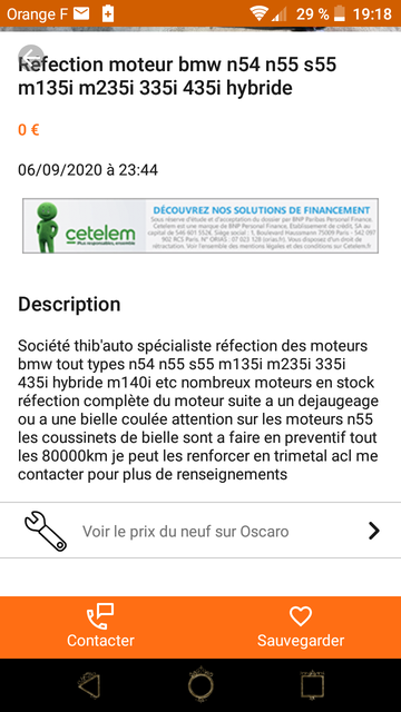

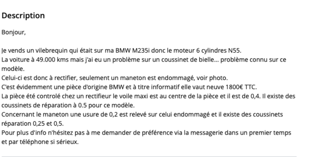

hello m235i coussinet de bielle  soudé , pas de circuit , casse en ville  , 94000 km  j'ai ouvert un post  sur mon problème.
voila j'ai aussi trouvé ça sur le bon coin
1770312416_Capturedecran2021-12-29a00_09_49.thumb.png.d658892cf66e34dfb4fc101691dce119.png
Il faut tout regarder le vilebrequin est souvent fourni avec les coussinets chez BMW du coup çà le rend plus interessant que prévu et tu pars avec du neuf OEM

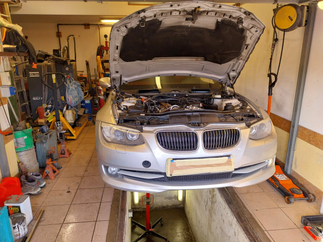

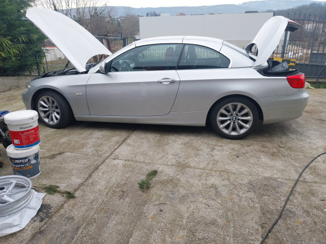

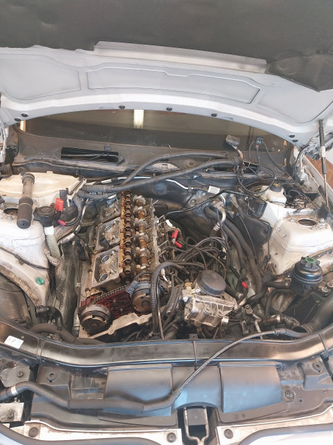

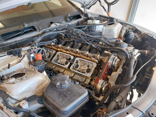

Hier matin j'ai rapatrié cette e93 depuis la concession de Grenoble, problème de chauffe et lubrification, client mécontents, la voiture traînait depuis deux mois dehors et démontée avec un tas de vis en cadeau

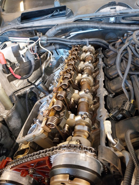

Les portées de l'arbre à came d'admission sont légèrement rayées
D'après la concession le vilebrequin serait bleuie, je vais sortir ce n55 et faire l'état des lieux
Je vais devoir aussi bûcher un peu sur la documentation 🤓
Du bon job en perspective
Modifié par julien m
Intéressant, cb de km le moulin?
il y a 40 minutes, Rdyx a dit :
Aux alentours de 160 000km, elle tournait encore bien en arrivant à l'atelier bmw, mais elle avait un souci de voyant d'huile intermittent...

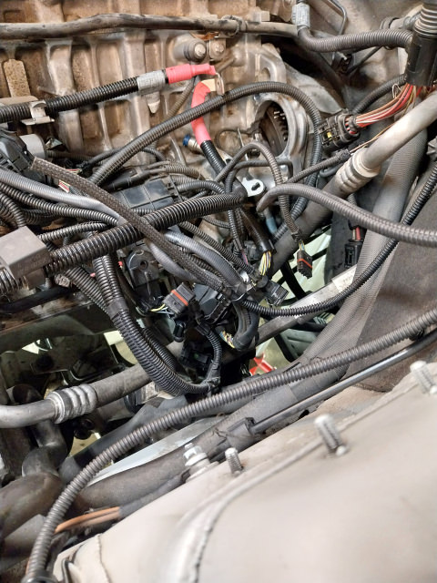

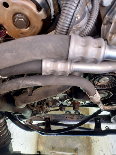

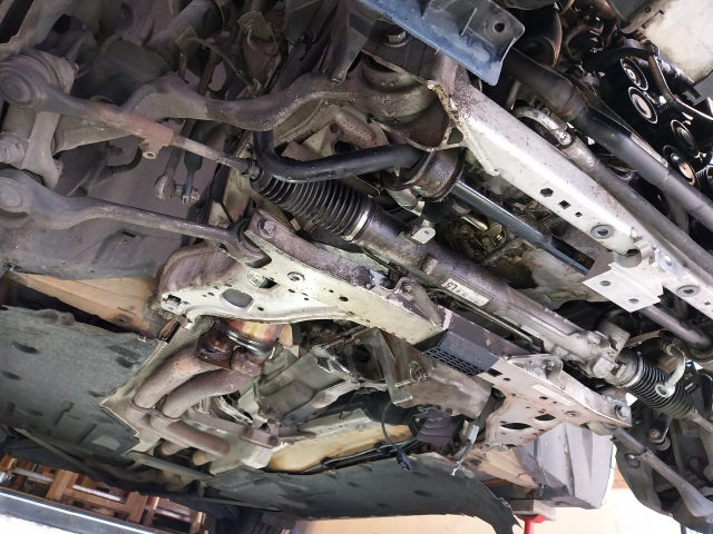

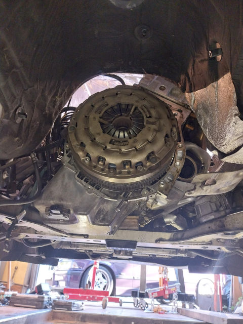

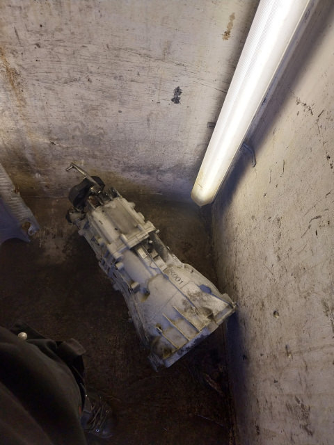

je continu la dépose, aujourd'hui j'ai déposé la ligne d'échappement , ensuite isolé moteur/boite et tout sortir ensemble
je commence juste à m’intéresser au N55(documentation), je trouve sa conception en général plutôt pas mal
il faudra tout inspecter, pour savoir si je répare ou change le bloc...
Du coup j'opte pour sortir le moteur avec la chèvre sans la boîte à vitesse que j'ai déposée ce matin
cette après-midi il est dehors
J'y ai déjà fait du jour

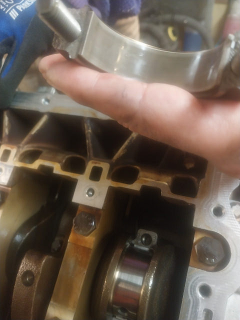

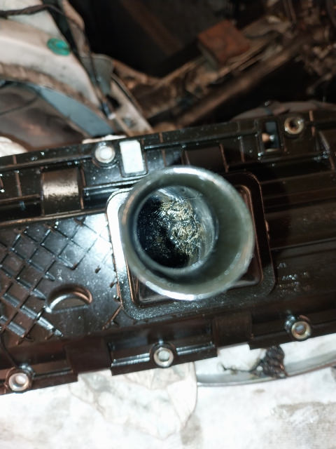

Lors de son séjour sur le parking de la concession, le moteur était resté sans cache culbuteurs donc ouvert avec de l'essence qui coulais par petits jets intermittents, le carters à bien été dégraissé avec les coussinets aussi,  il devais bien y avoir deux litres, les chapeaux de bielles brisées étaient remontés à la main voir Légèrement serrés, avec un serré à l'envers. Par contre pas de dégâts ni d'usure constaté actuellement pour 160 k km tant mieux

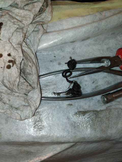

Par contre la cause du voyant d'huile à été trouvé,chute de pression et ou blocage d'entraînement de pompe à huile, je précise que la courroie d'accessoires avais cassée il y' a 5 ans, remplacée avec le damper (qui est lui  d'origine), enfin actuellement je constate qu'un un gros reste de courroie a voyagé ans le bloc depuis ce temps
Lors de sa casse elle se serait enfilée par le joint spi de vilebrequin...
Donc oui mauvaise lubrification, joints Pas forcément encore étanches, mais pas de surchauffe.
A suivre

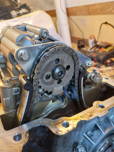

Dépose vilebrequin Pour remplacer les coussinets et les monter lubrififiés
Dépose culasse etc.
En gros pour les pièces crépine et  pompe à huile avec kit chaîne de distribution etc....
Nettoyage inspection
Waou, joli boulot pour diagnostic !
