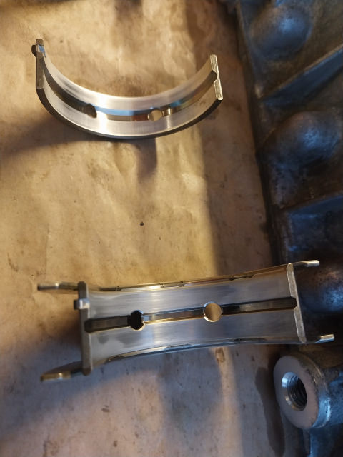

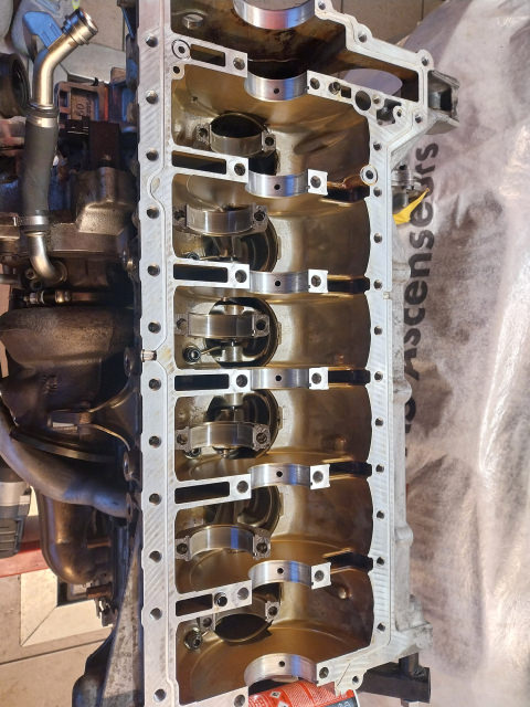

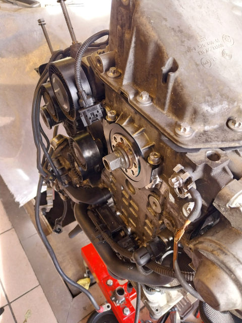

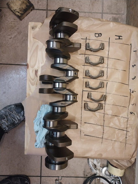

Merci Fred, je suis content de travailler sur un moteur de conception contemporaine, la concession de Grenoble disait vrai pour la courroie, par contre le vilebrequin n'a pas chauffé contrairement à se qu'ils disaient, je vais d'abord commander les outils de calage de la distribution et confectionner un outil pour immobiliser le vilebrequin afin de desserrer la fameuse vis M18 de la distribution.
Les coussinets de bielle sont intacts
Je vais déposer le vilebrequin et vérifier l'état des paliers , plastigage, graissage et repose si les côtes sont ok.
Ça sera remplacement des coussinets de bielle et de pompe à huile. Ensuite kit distribution et kit chaîne pompe à huile.
Bien évidemment toutes les vis aluminium qui doivent être changée le seront, avec les  joints etc...
Je ne pense pas déculasser pour le moment.

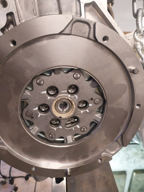

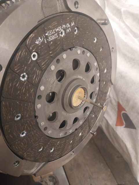

On va quand même peut être frôler ou passer les 3000 euros de pièces (embrayage et Vm compris)

(Je commence à comprendre le problème de glissement des poulies de vilebrequin
Il me semble que les rondelles anti friction ont évoluées depuis, elles sont intégrées sur les poulies
Mais la vis M18  nécessite plus de 60 daN à l'arrachement , pour moi elle ne peux pas se desserrer )

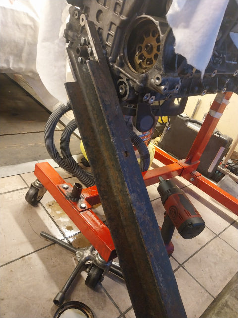

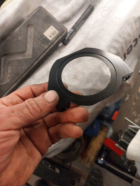

Je me suis inspiré des vidéo youtube
Julien m est content 😁
comment_1158956
Tout seul? car il doit falloir le tenir un peu le merdier sur son support quand tu le desserres
Je me souviens d'une vis de vilebrequin sur une compact avec ce genre de montage, avec le collègue on soulevait la caisse
Tu vas t'amuser 2s pour le resserrer aussi.
Modifié par aramis
comment_1158961
il y a 21 minutes, aramis a dit :
Je ne l'ai pas encore desserré
Juste préparé l'outil de blocage
J'attends les outils de calage avant de sortir les douilles en 3/4🙂

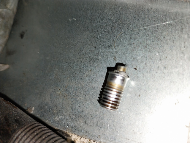

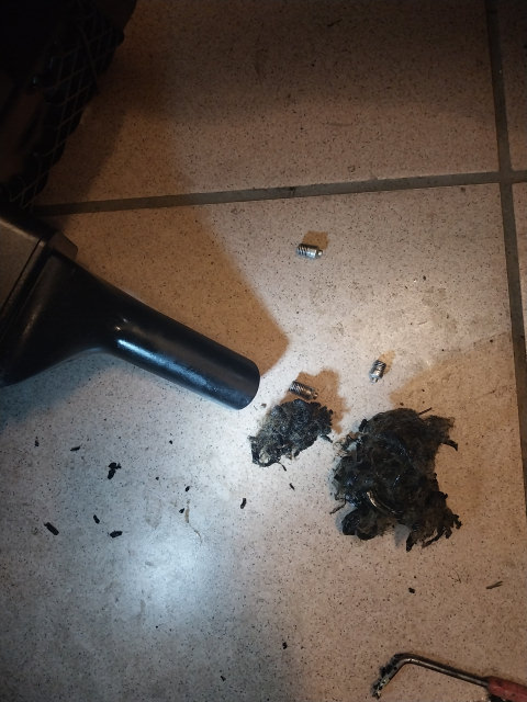

J'ai grattouillé dans la crépine pour enlever de la courroie 😟
J' ai trouvé deux(trois en tout)bouts de vis aluminium avec une sorte d'âme aluminium également ou autre non ferreux dont deux était coincé dans la perruque de courroie dans la crépine
Ça parle à quelqu'un ?
Je n'arrive pas encore à localiser ces éléments cassés
Modifié par julien m
comment_1159162
il y a 6 minutes, ACS3 a dit :
c'est du rab 🤣
tu met 6 litres de 15w40 intermarché et tu tourne la clé 😜
Il a tourné un moment avec ça dans le carter

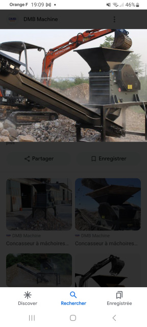

Les morceaux sont passé dans le concasseur 😟Screenshot_20231229_190949_Google.jpg

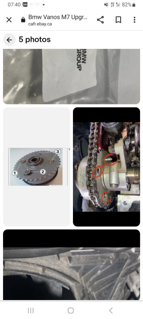

Ayant pu avoir le suivi des factures,une concession vers Cannes avait changé les unités de vanos suite à la rupture des vis de celle ci
avant l'avalage de courroie il a eu les vis des poulies de vanos
En fouinant des images sur internet, on retrouve la similitude. Je suppose qu' aucune des deux concessions (Grenoble et Mougins) et un autre petit garage qui a changé la courroie, n'a enlevé tous les restes de courroie 2020 pour un et les restes de morceaux de vis pour l'autre en 2017...
Donc, oui il a eu une vis agité
Au moins maintenant je sais d'où sortent ces morceaux

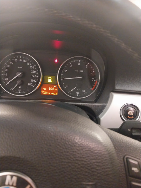

Maintenant la batterie agm fait des  siennes
Malgré les recharges longues en mode Agm du chargeur,  je n'ai pas assez de puissance,  elle a dû trop se décharger lors de son attente sur le parking de la concession (la pompe de gavage d'essence vidait le réservoir par jet discontinus)

comment_1166345
Au cas ou verifie que la capacité de la batterie enregistrée correspond bien à celle présente, ça peut jouer même si dans ce cas tu as l'air bon pour la changer
Tu peux repasser sur une batterie standard aussi
comment_1166359
il y a une heure, aramis a dit :
La batterie avait plus de 10 ans.
oui j'ai remis du coup une AGM en 80Ah au lieu des 90 Ah et enregistré le remplacement de batterie. Apparemment  il faut ista P pour changer le type ou et la capacité de batterie, du coup j'ai laissé comme ça pour la capacité.

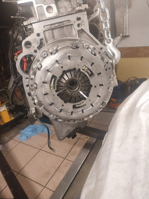

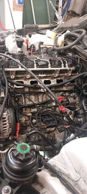

Partie hier en milieu d'après-midi,  ca marche bien sans prendre trop de régime (3000 tr), un n55b30 sauvé du délaissement de concessionnaire, le budget pièce initialement prévue à été maintenu,  Fluides et huile Mannol 5w30 LL, propriétaire content.
Bonne route à ce cabriolet.
