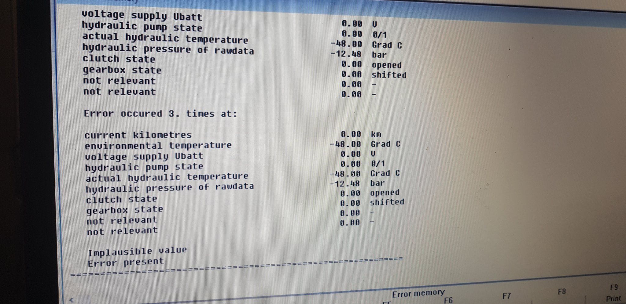

 Salut Leopolo,voici résultat après diag.tu en pense quoi?

il y a 31 minutes, yannou80 a dit :
Donc déjà bravo, tu as fait ton premier diag sous inpa!
Ensuite, tu as l erreur 56 qui décrit un problème (durée d’activation de la pompe trop longue) mais ne donne pas la cause...
=> Peux tu faire les manip préconisée précisément ?

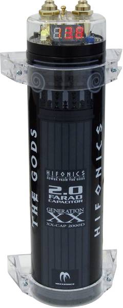

la batterie prend cher à chaque fois que le groupe recharge ... j'en viens même à me poser la question si la pose d'un condensateur type ampli audio , ne serait pas justement une amélioration et une fiabilisation du systeme ... surtout que le cout n'est pas excessif , on trouve des 1 farad à moins de 100€

il y a 36 minutes, ACS3 a dit :
image.jpg?x=600&y=600
:nos: -
 tu as raison, en théorie, ca doit lisser les appels de courants et limiter la chute de tension! ?

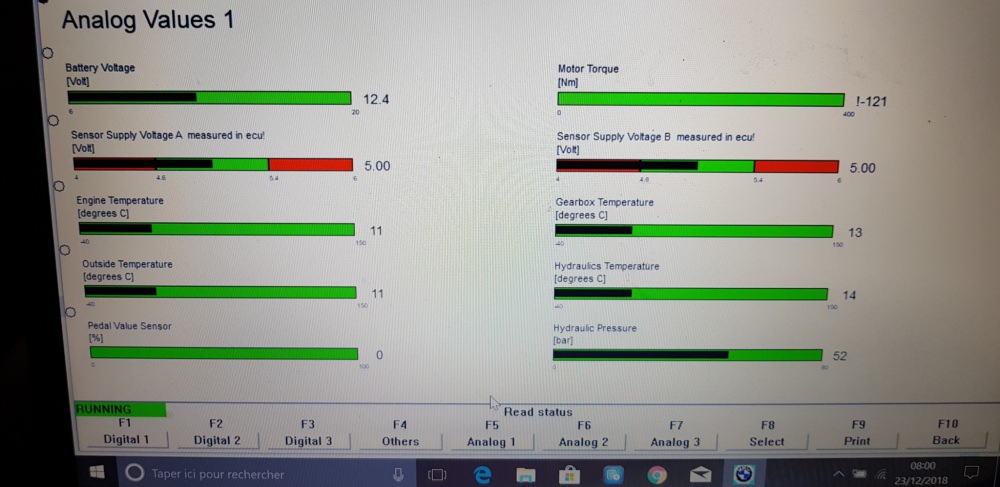

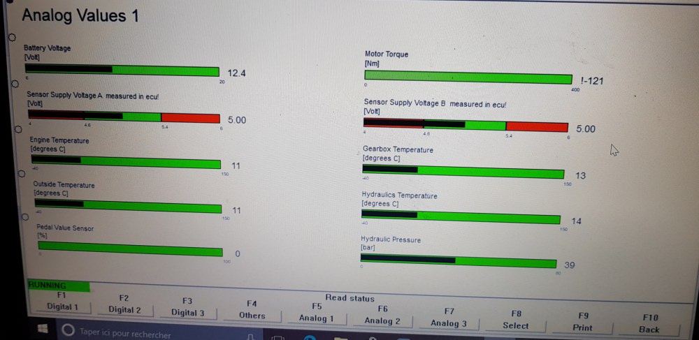

Du nouveau,le temps de me familiariser avec inpa.
SI tes tests sont faits a froid( vu les températures d'huile), moi je pencherais pour le moteur si la pression arrive pas a monter.
Quand tu mets entends le moteur électrique tourner la pression hydraulique monte jusqu’à combien?
Je trouve la tension batterie pas terrible pour une neuve par contre? faut voir a combien la tension desend quand le moteur Electrique est en route.  T'a changé le relais saumon quand même? Des fois qu'il laisse plus passer correctement le courant au moteur.
Pour info, un moteur ca coute 300 balles environ et si tu le fais par un garage y'a environ 400 balles de main d'oeuvre. Si tu peux le faire toi même c'est encore mieux et a mon avis le premier truc a changer vu les symptômes.

il y a une heure, pompom6380 a dit :
En revanche, si ca résoud rien t'auras perdu 800 balles! C'est à prendre en compte dans le choix entre changer la pompe ou juste le moteur..
la tension est faussée sous inpa (INPA est moins disant...) et il a déjà changé le relais saumon (1er post)
dans les symptômes qu'il a décrit, le problème se produisait après plusieurs km donc à chaud...
Vu les températures d'huile pour les erreurs 56 et 53, soit le capteur est HS soit ca se passe a froid ou bien dans le pôle nord!
