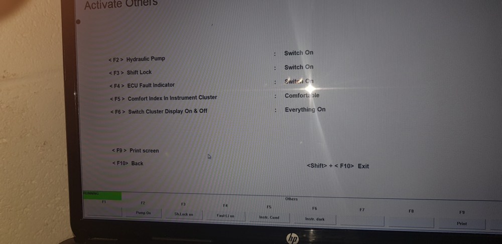

  • Voilà qui est intéressant ! sous inpa, tu as une fonction activate hydraulic pump qui va la faire monter à 85bars... si ton groupe atteint les 85bars à froid, je pense que le coupable ne sera pas

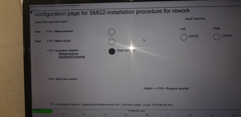

Pour la purge du groupe,faut laisser le bocal d'huile hydraulique ouvert?

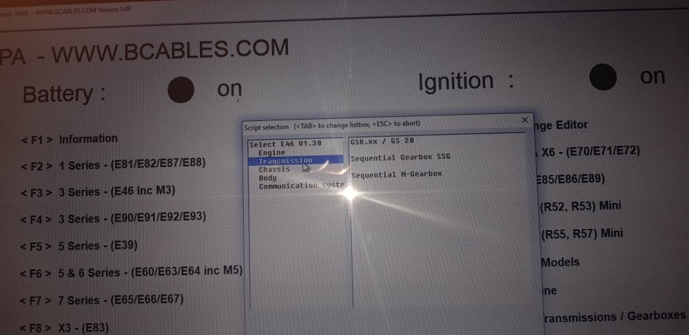

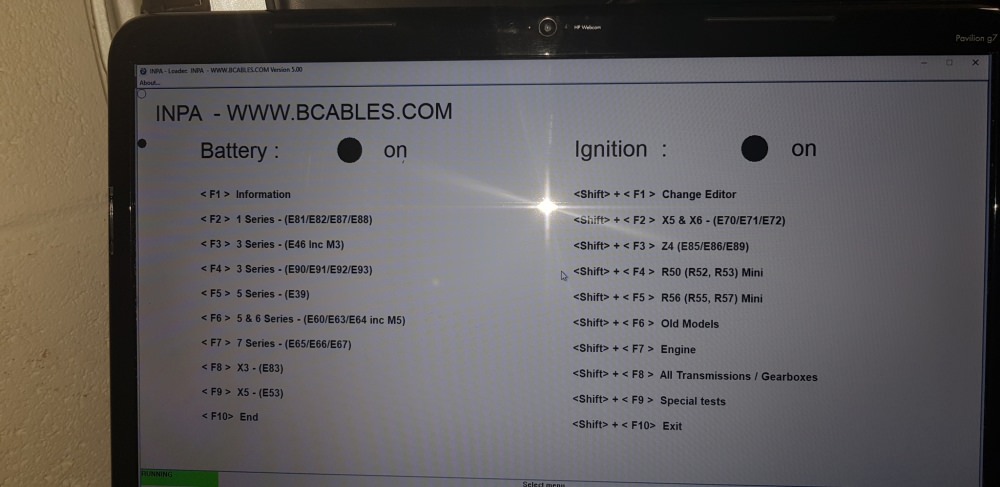

Salut tous le monde,besoin d'info pour la purge du groupe SMGII avec inpa,dans quel menu faut-il aller pour actionner la purge,sachant que mon inpa est en anglais.merci
De mémoire c est dans additional menu ou functions (touche f9)....
Salut Leopolo,lequel?
Du menu principal, tu sélectionnes la e46 puis la smg2
...tu dois ensuite avoir un menu additionnel en bas à droite
J'ai ça

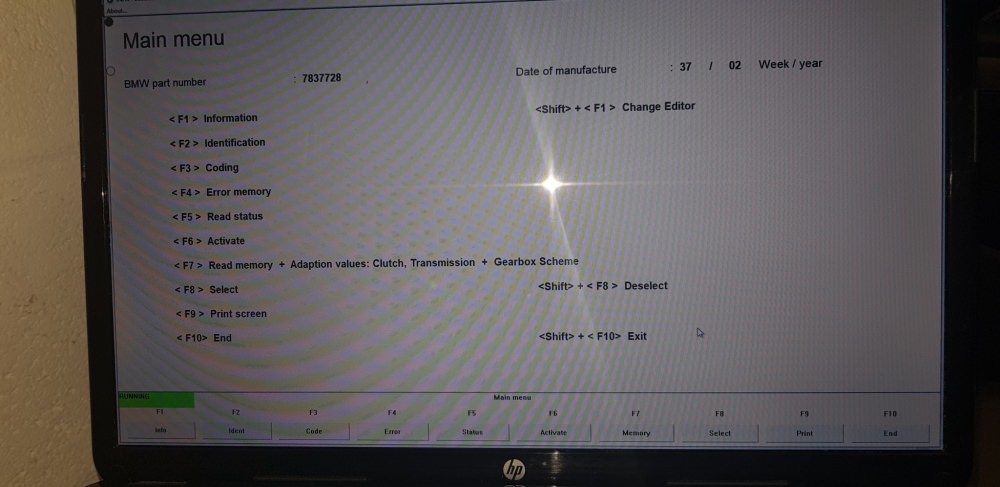

Tu peux me faire une photo de l écran précédent?
Et l écran encore avant? ?
Peux tu faire F9 stp ?
