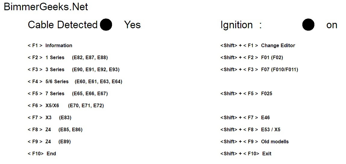

Le 20/01/2019 à 19:40, yannou80 a dit :
Truc dommage : j'ai installé une nouvelle version et j'ai ça :
Impossible d'accéder aux Special Test. J'ai cherché partout... Introuvable
Le problème ci-dessus n'est pas éclairci (et ne le sera vraisemblablement pas) mais je tenais à remercier ici notre membre Lien-mi pour ses (très) nombreux conseils et son aide fondamentale dans la compréhension de mes erreurs sur la mise en place des fichiers et l'utilisation finale.
Il honore la communauté ///MPassion. Bravo.
