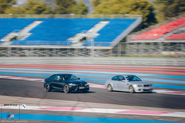

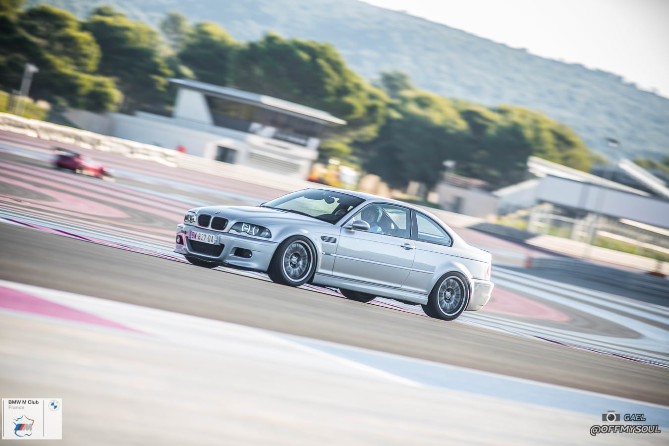

ça file !!!! :-)

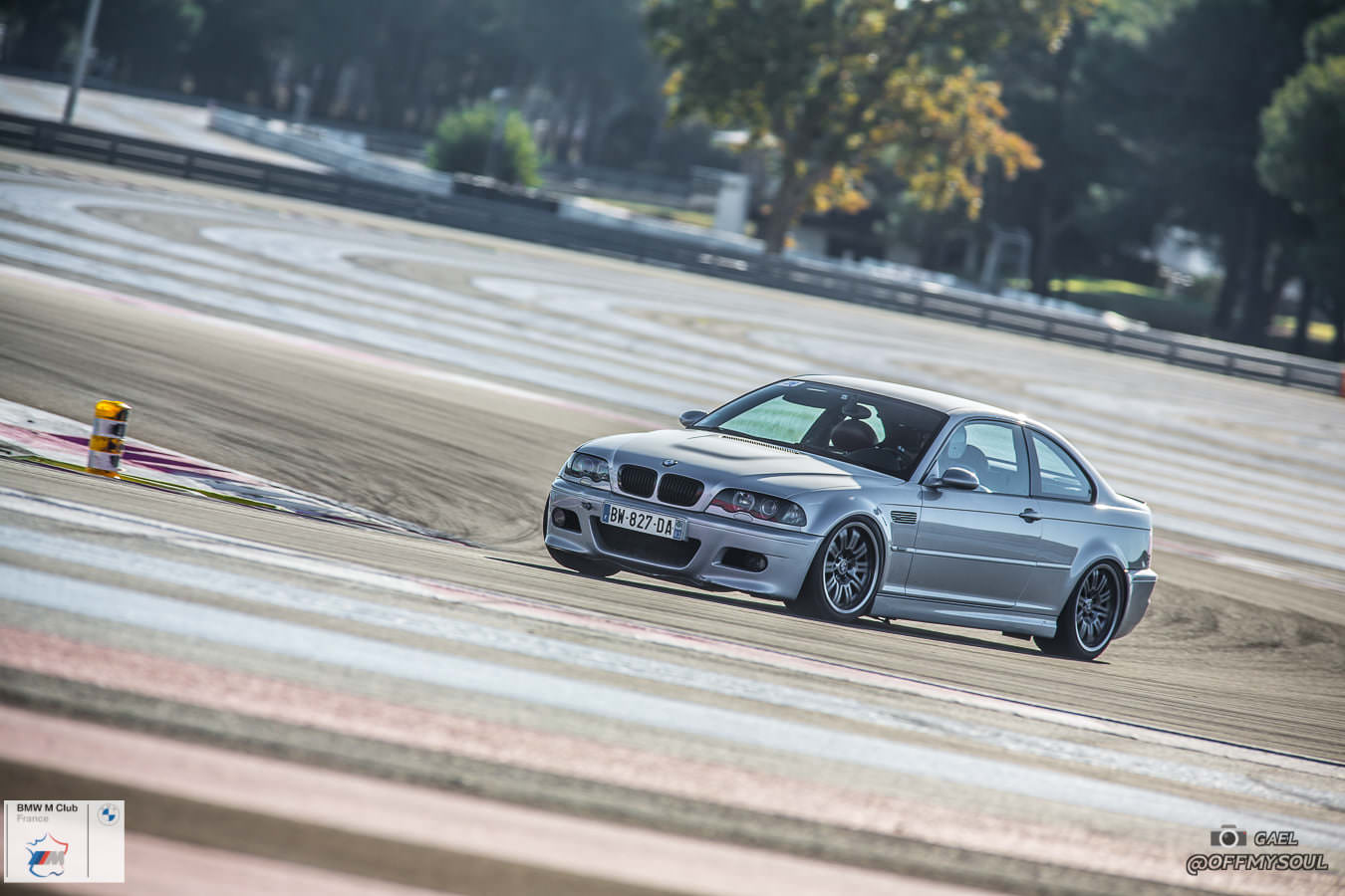

Au virage du pont avant la ligne droite des stands
ouuuuh punaise .... là.... je freine pas !!!! tudjuuu  :-)

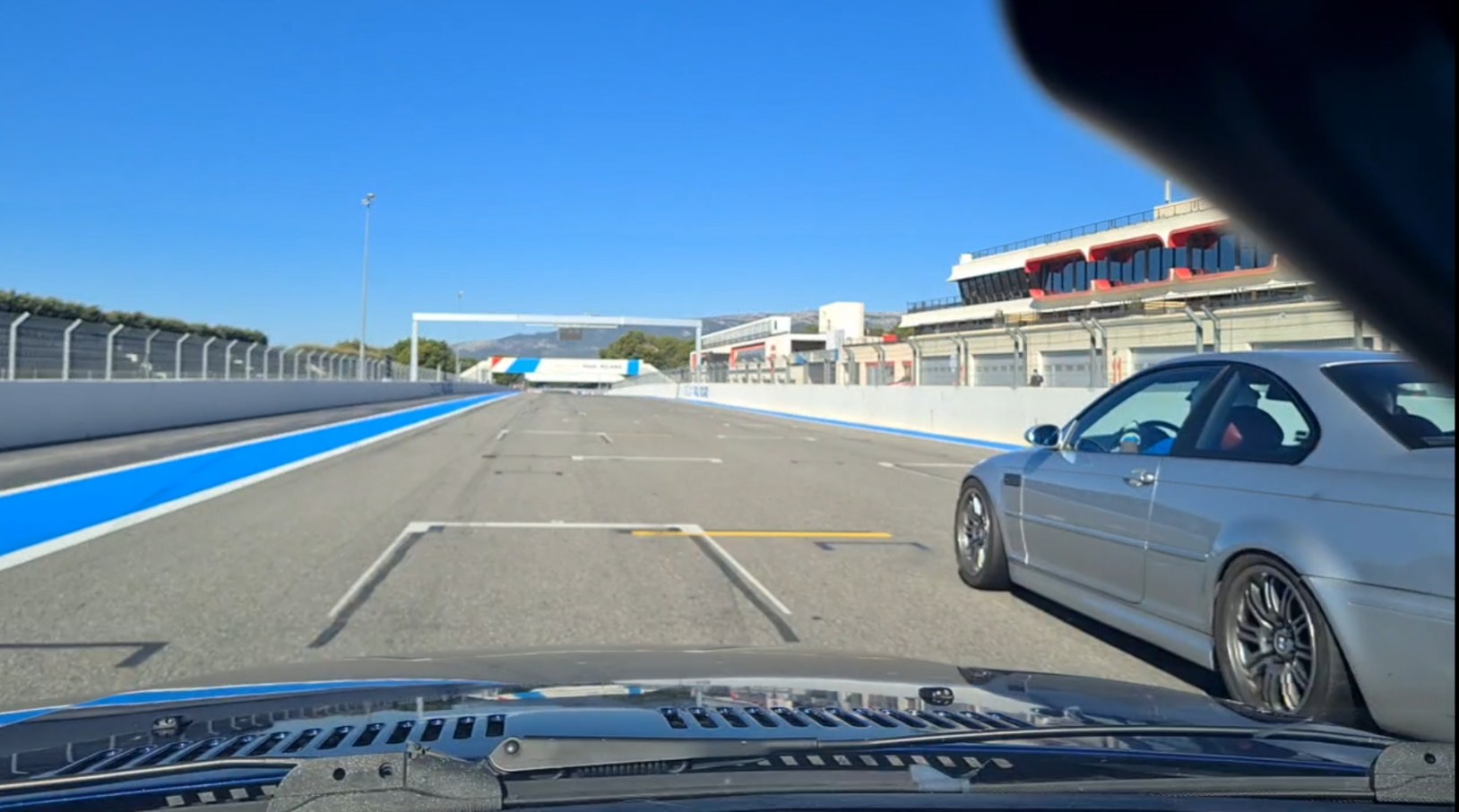

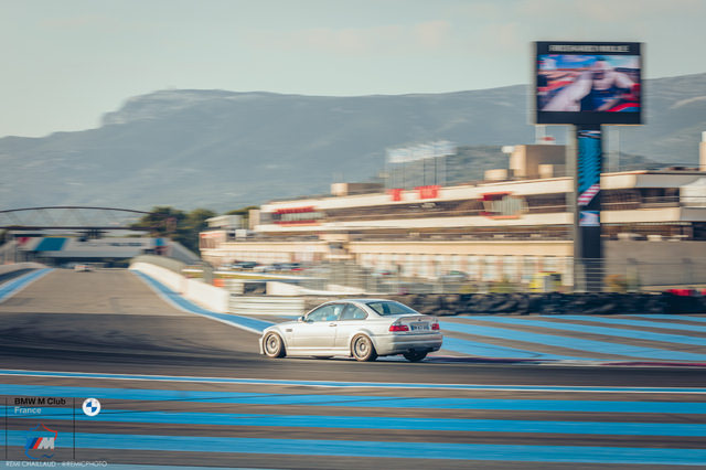

nouvelle fournée
les stands...encore  :-)

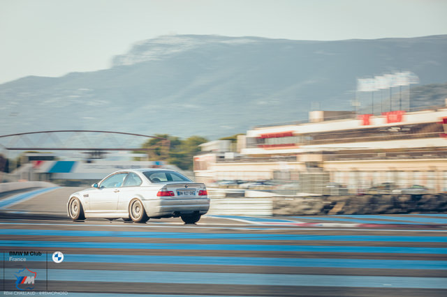

feu dans le virage du Camp ( c'est un village en face du circuit) , je le surnomme " l'escalier".
Pourquoi? Parce que les F1 ont tassé le point de corde à la ré-accéleration, et ça donne l'impression de descendre une marche...d'escalier   :-)
