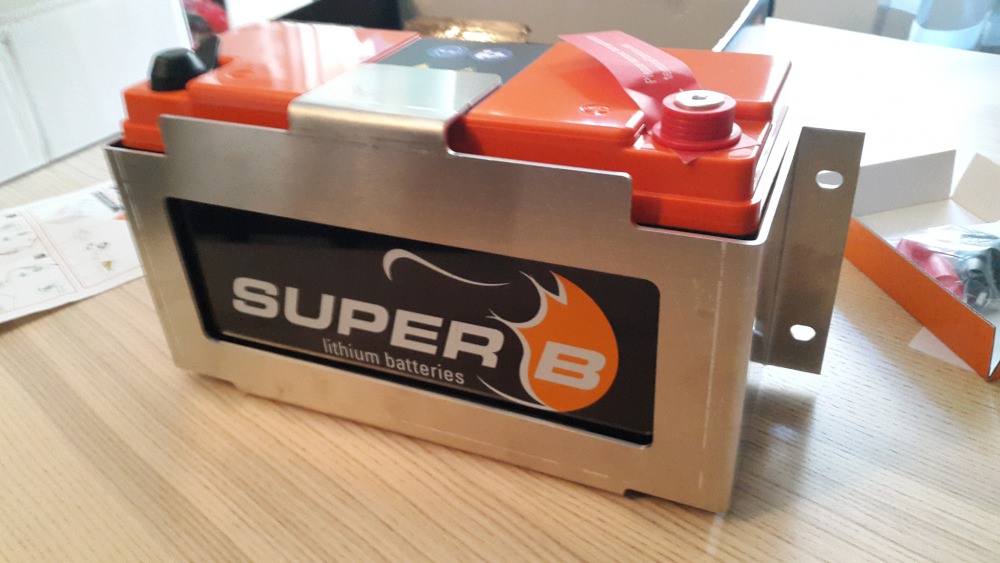

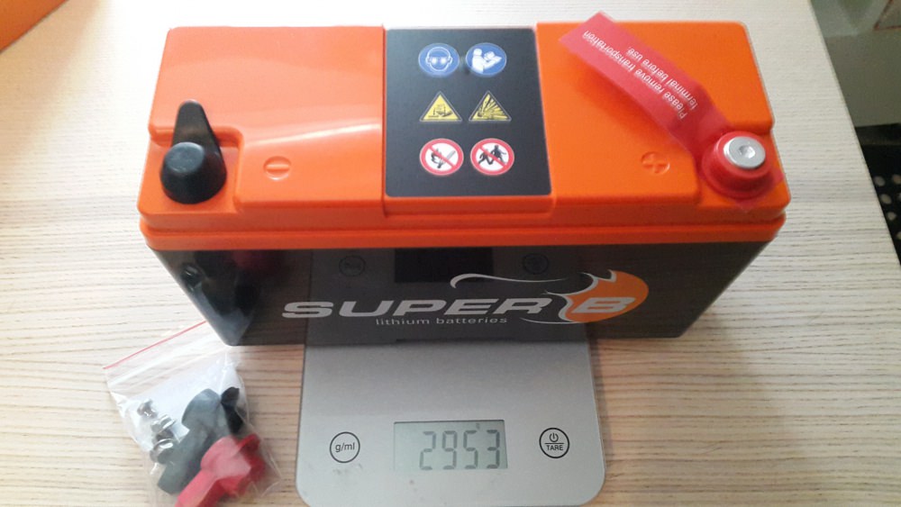

Salut j ai essayé d en mettre une d une valeur de 900e, de marque Super B, moi c etait pour le gain de poids...donc nickel je l installe ect démarre nickel pas de soucis, mais... au bout de 4 jours sans utilisé l auto elle etait complétement vidé.. je pouvais même plus ouvrir la voiture... je l ai renvoyé pour etre remboursé... il faut laisser un chargeur dessus pour le maintien de charge si tu roule pas plus de 3 jours je pense.. sinon il faut essayer la marque liteblox, elles sont en carbone relié au tél ect... je suis vraiment dégouté car j avait gagné 18kg... si quelqu un a des avis sur les litblox serait bien merci..

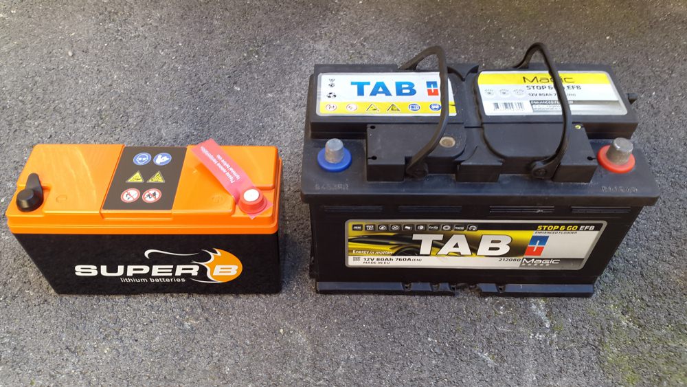

Sinon ce n'est pas 2 mais 20kg de gratter, et quand on raisonne comme ca on additionne tout bout a bout a la fin pour une centaine de kilos et la c'est pas négligeable crois moi

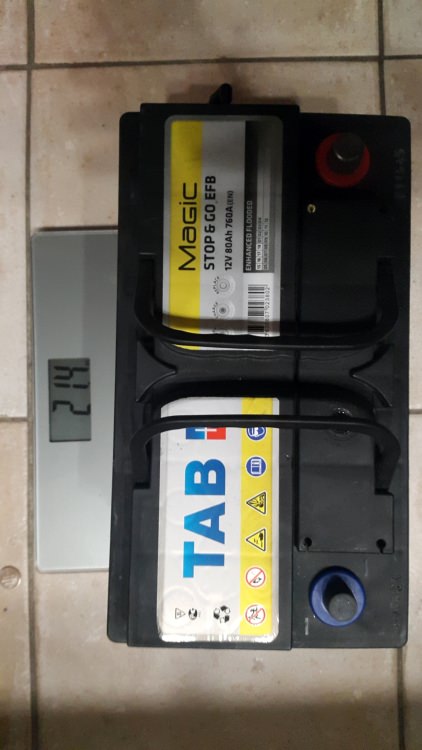

J’ai eu une skyrich 30A sur ma e46 pendant qq annees et je confirme le gain de poids d’un peu moins de 20kg.... par contre, maintien de charge obligatoire avec un appareil adapté aux batteries lithium!
