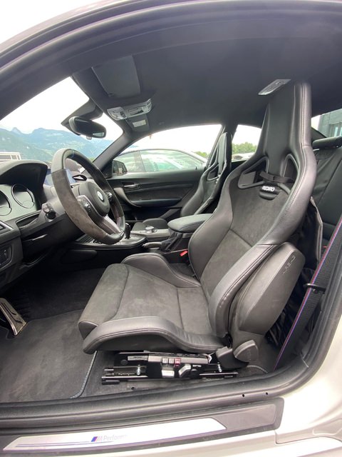

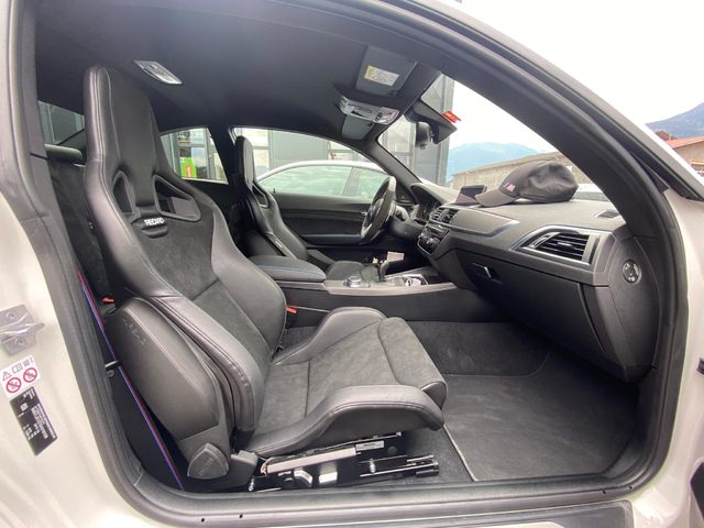

Posté(e) le 13 juin 20206 a comment_1029757 Super content du résultat vivement lundi pour tester tout cela ? Signaler
Posté(e) le 14 juin 20206 a comment_1029800 Il y a 8 heures, 964RS a dit : T’as gardé le réglage électrique d’origine ? Oui pour l’avance et la mémoire. comme cela c’est homologué comme je reprends les points de fixation d’origine ? Signaler
Posté(e) le 14 juin 20206 a comment_1029904 Il y a 11 heures, Watershed80 a dit : Oui pour l’avance et la mémoire. comme cela c’est homologué comme je reprends les points de fixation d’origine ? Top ! Quand tu bascule le siège pour faire monter quelqu’un à l’arrière il avance électriquement ? Signaler
Posté(e) le 15 juin 20206 a comment_1030013 Il y a 10 heures, Fred///M a dit : Top ! Quand tu bascule le siège pour faire monter quelqu’un à l’arrière il avance électriquement ? Non quand même pas ? mais j’utilise les mémoire 1 et 2 pour ça. Apres l’accès est plus facile qu’avec les sièges d’origine je trouve. Signaler
Posté(e) le 15 juin 20206 a comment_1030026 la position de conduite est plus basse qu'avec les sièges d'origine en ayant conservé le réglage électrique ? Signaler
Posté(e) le 15 juin 20206 a comment_1030183 Il y a 12 heures, cristo a dit : la position de conduite est plus basse qu'avec les sièges d'origine en ayant conservé le réglage électrique ? Oui un peu plus base c’est top. Et oui toujours électrique il a récupéré le le boîtier Signaler

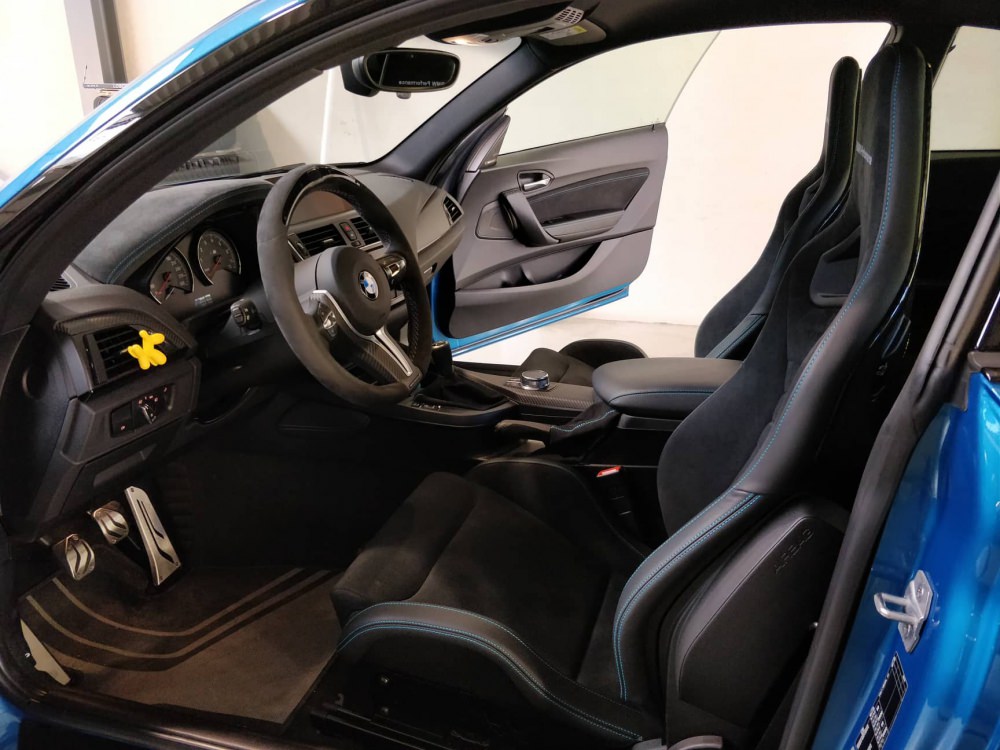

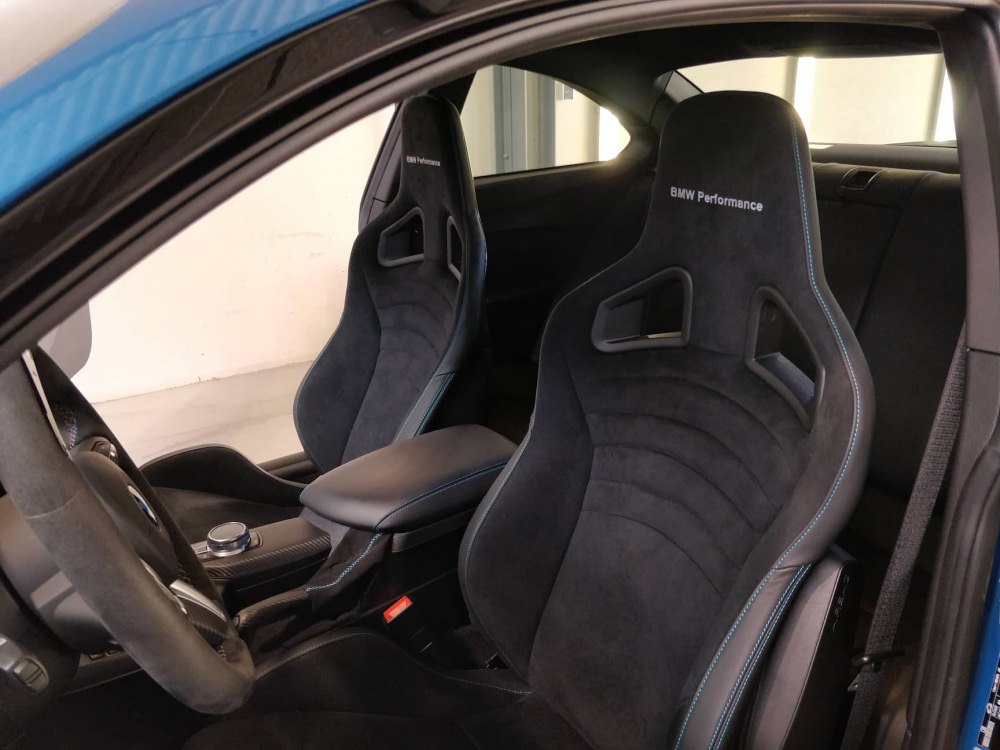

Posté(e) le 28 avril 20215 a comment_1067260 Le 25/01/2019 à 19:24, philisme a dit : Chez Recaro, c'est soit full cuir (très beau, celui des photos au-dessus), soit simili-cuir/alcantara (voir ci-dessous). Le simili est sur les côtés. Mais nous pouvons demander à notre fournisseur de remplacer les côtés par du vrai cuir (en supplément du coup). Voici des photos des derniers sièges installés. A la demande du client, la broderie "BMW Performance" a été réalisée en gris clair, comme d'origine sur les sièges BMW performance., les autres coutures, en Polar Blue, comme d'origine sur la M2. On ne le voit pas sur les photos, mais les dossiers sont en carbone. Est-ce que tu aurais un lien ? où trouver ces sièges? Ils sont sublimes en tout cas. Signaler
