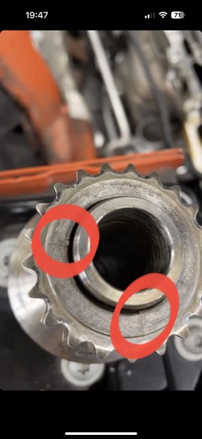

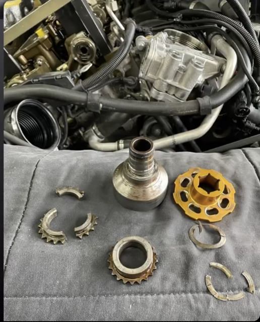

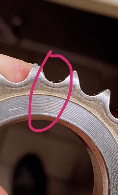

Je viens de faire poser le renfort de poulie sur la mienne
