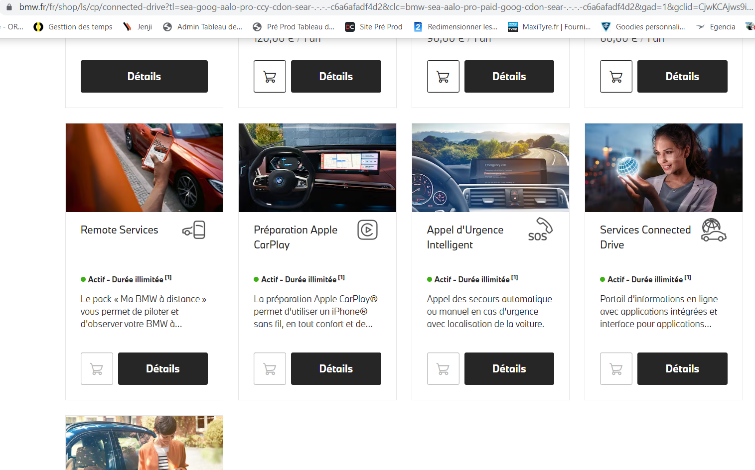

Avec ton compte connected drive, tu peux voir si l'option est activée ou pas.
Par exemple ma 318d. Elle ne l'avait pas et je l'ai activé à distance. Y a aussi des moyens parallèle de le faire activer à partir d'un certain level d'idrive. Je laisse les pro répondre sur le sujet.

J'ai donc été faire un tour sur le site BMW Connected Drive Store  et après avoir renseigné mon No VN j'ai pu accéder à une page  ou l'on me dit qu'en échange de la somme de 300 Euros (...) je pourrais avoir Apple Car play .
Ok ,donc ...Il va arriver comme ça par l'opération du Saint Esprit ,directement téléchargé et installé dans la voiture ?
Donc pourquoi pas ,300 euros plus l'iphone que je n'ai pas cela va me faire un "bon Noël " un peu cher... Pour les trucs Android (autoradios portables )venant de Chine qu'il faut alimenter par l'allume cigare et fixer avec une ventouse sur le pare brise  je n'ai pas eu de bons retours ...
A voir donc...

Oui. En fait c'est déjà installé dans l'auto. Les 300€, c'est juste pour débloquer...
Tu payes, et dans les 5 min, tu l'as. Faut juste refaire le jumelage de ton tel.
C'est tellement instantané que t'as bien l'impression de te faire entuber. Tu peux passer par quelqu'un d'autres que BMW pour l'avoir. Perso, j'avais pas envie, peut-être à tort, que ça me plante tout puisque certains l'ont fait avec succès, et j'ai préféré prendre l'option chez BMW.
Le mieux c'est de le prendre chez BMW. Comme ça tu es sûr qu'il n'y aura pas de problème.
