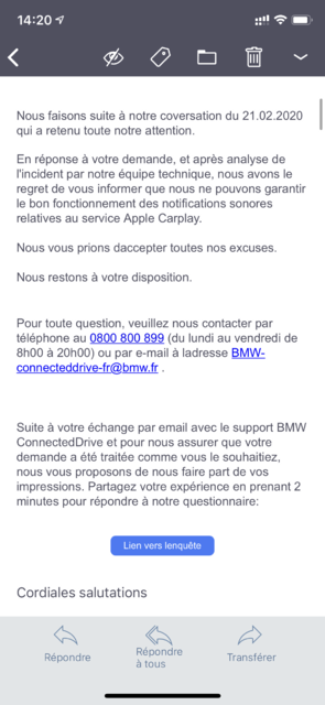

Ma première communication avec BMW France était « mettez a jour votre véhicule ». Véhicule reçu en décembre 2019. Neuf. Qui disposait DÉJÀ de la dernière mise à jour.
Après avoir décris tout mon problème puis explique que tout était à jour au maximum pendant un mois la réponse a été « on s’est renseigner. C’est un bug et ça sera pas résolu. ». Le CarPlay sans fil n’a pas de notification sonore (choses qu’ils ont changé sur les nouvelles générations avec virtual cockpit comme le G29 par exemple).
la dernière maj du Coyote et l’integration dans le Dashboard permet (eurêka !) de contourner ce problème.
mais du côté BMW aussi bien en France qu’en Allemagne j’ai eu la réponse « on connaît le problème » puis « il sera pas résolu ». Même en leurs disant qu’avoir ce genre de réponse.
et le seul contournement SI JAMAIS c’est de mettre Apple map en mode navigation et dès lors les notifications mobiles fonctionnent.

J’ai demandé une trace écrite pour avoir l’info sur moi :)
Voilà la réponse officielle de BMW France
