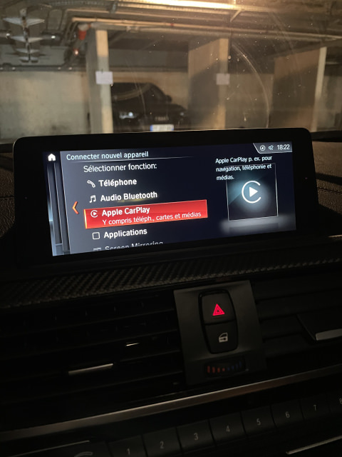

Je l’ai fait, pour ceux que ça interessse
j’ai acheté le fichier sur le site
https://easybimmercoding.com/products/copy-of-bmw-mini-carplay-activation
60$ donc 50€
ils envoient un fichier dans la journée à mettre une clé usb vierge (a avoir personnellement donc) au format FAT32
Attention l’activation par clé usb se fait sur certaines versions du firmware, les détails sont sur le site

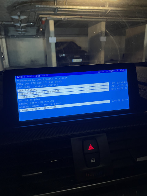

perso mon firmware commence par la lettre M donc ok pour activation par usb mais pas ok pour avoir le CarPlay en full screen. (Ils envoient également une procédure pour mettre à jour le firmware pour profiter du full screen mais ça a l’air compliqué je l’ai pas fait)
ensuite, il suffit de mettre le contact, mettre la clé usb dans le port entre les sièges pendant 30 sec
ensuite retirer la clé et redémarrer le système en appuyant sur la molette du volume pendant 20 secondes
le système redémarre avec des messages d’activation
Une fois redémarré, il faut supprimer son téléphone du système (déconnecter et supprimer l’appareil)
redémarrer encore une fois en appuyant 20sec sur la molette du volume
et tadaaaa
Le CarPlay est activé
disclaimer: le site précise pas bien que c’est n’est pas un revendeur officiel bmw
et pour ma part je ne sais pas si il y a des effets indésirables, mais on dirait pas !
perso un indépendant m’avait proposé 200€ la manip au lieu de 300€ Chez BMW
honnetement si c’est pour faire ce que j’ai fait c’est un peu de l’arnaque mais c’est mon avis :)

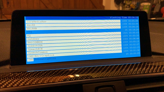

Si tu as un nbt evo, c’est possible de faire un upgrade... je l’ai fait sur ma M4!
avant
pendant 😰
Après :

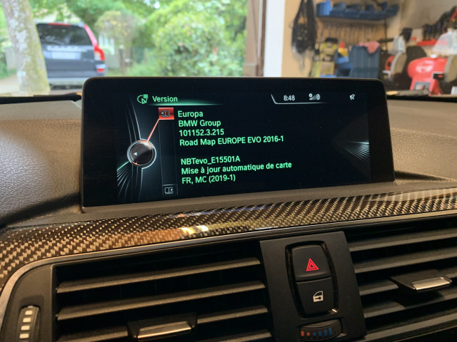

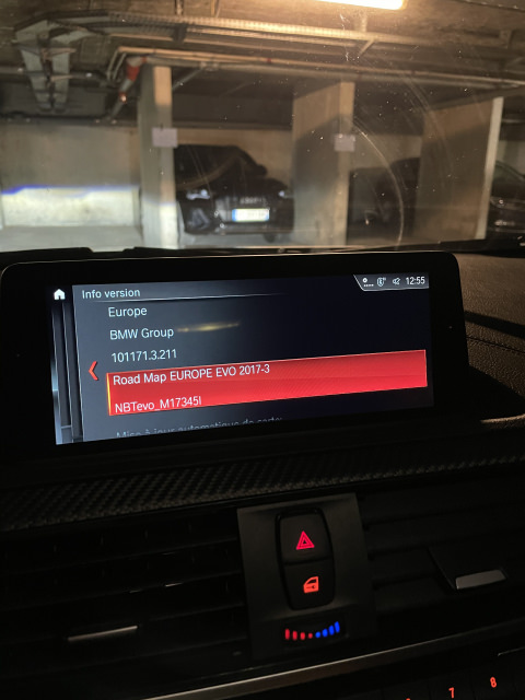

j'ai exactement les même version que toi sur la M2, tu as fait comment ?
il y a une heure, stopino a dit :
J’ai commandé chez lui et tu as le code de réduction de 10% qui va avec :
https://bimmer-remote.com/collections/all-products/products/bmw-nbtevo-idrive-4-to-idrive-6-activation-of-carplay-fullscreen
BIMMERPOST_10
250$ Car il y a toute la mise à jour iDrive6 mais si on est déjà tout à jour et qu’on veut juste le full screen il y a pas moins chère ?
Car sur ma M2C de 2019 j’ai tout à jour sauf que j’ai pas le full screen. Ça m’embête de payer pour tout.
