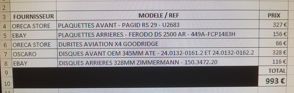

  • Même si c'est joli et que j'aimerai bien en avoir, je suis un peu d'accord. Comme dit @-Antoine- un upgrade plaquette durite sur disque et piston d'origine, pour la route, ca peut déjà faire pas mal d
  • J'ai eu du D2 sur ma M5 E39 jai fait 60 000 km et 3 ans de Ring / Spa avec ... je sais de quoi je parle   c'est naze ! aujourdhui je prefere avoir de vrai élement de freinage sur l'origine,
  • Tu comptes faire du circuit ?  Parce que 2000€ juste pour se balader, ça me trou l'cul ?
