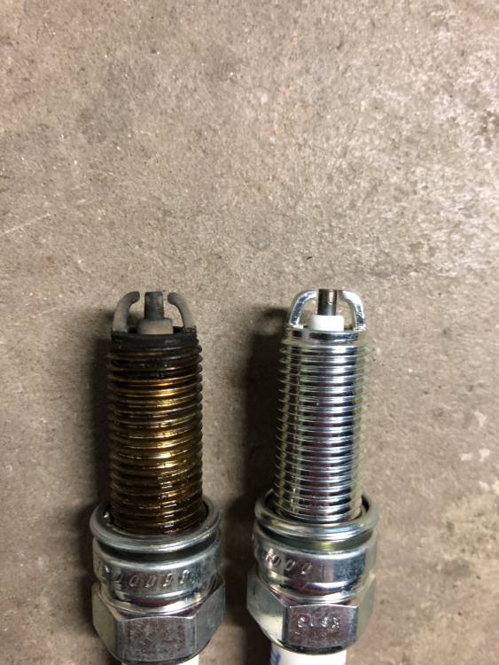

Passage au bioethanol mardi pour la M3.
En attendant elle a eu droit à un set de bougie neuve pour que le mapping soit le plus clean possible. 2970CE16-952A-4682-8E13-A4F925562BA6.thumb.jpeg.f52d54d1bd289d2178c7b7cc22f0a274.jpeg

Il y a 18 heures, thomaspicard45 a dit :
Propre les bougies !! Pas trop galère sur les cylindres du fond ?
Seul le cylindre côté passager est bien merdique. Sinon les autres se font bien.
J’ai mis 5h en prenant mon temps, histoire de ne pas faire de boulette.
Y’a pas mal de DIY vraiment bien fait sur le net.

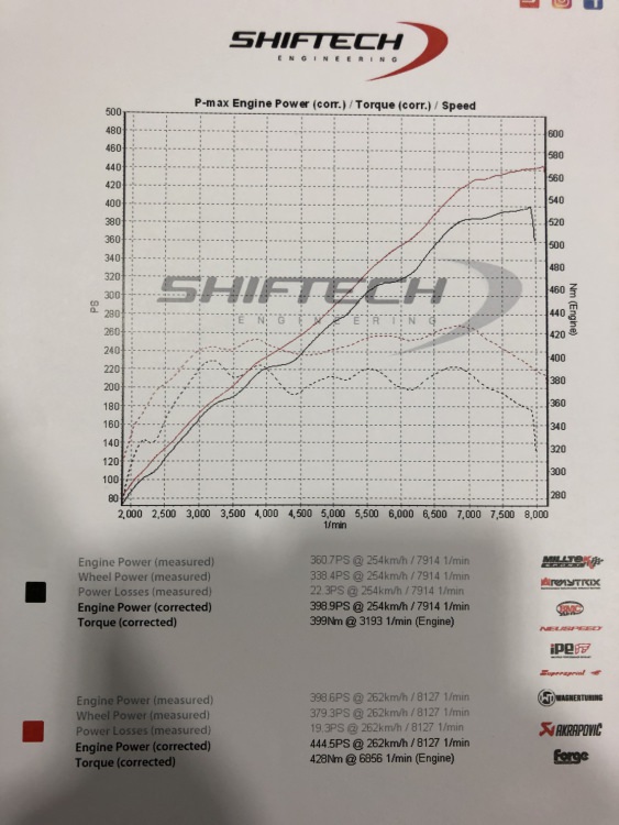

Et voilà, retour de chez shiftech.
La mise en place n’a posé aucun soucis.
Aucun voyant et pas de comportement bizarre pour le moment
Les courbes mettent en évidence le fait que les e92 n’ont pas la puissance annoncé d’origine, puisque elle sort même pas 400cv avec la boîte à air Eventuri.
Je ferrais un retour un peu plus complet après quelques pleins.
